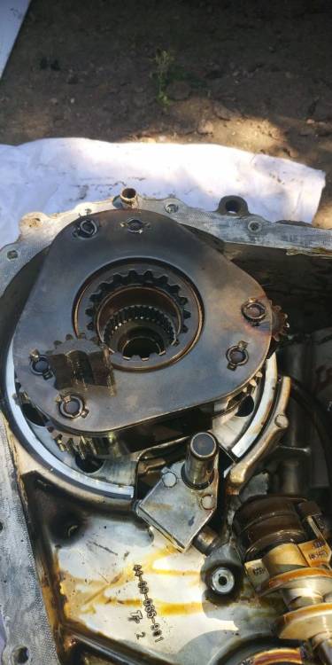

Затем неспеша сорвал болтики на 10 и появилась другая проблема, как "расколоть" раздатку на 2 части, с учетом того, что там уж был кто-то и залепил ее на герметик. В общем, тут мне помогла старая добрая монтажка, которая идеально подошла по ширине к... я так понял специальным приливам на корпусе. Вбивая ее плашмя вместо клина между приливами молотком я и разделил склееную герметиком раздатку надвое.
И вот, раздатка раскрыла свое нутро, и я вижу в ней кучу зубьев, металлической чешуи и...дохлую и гнутую в сопли планетарку. В остальном вроде все целое. Все мои мысли о специальном фланце, который типа разных закалок и должен был сломаться разбились о эту планетарку.
В общем, теперь как то надо разобрать планетарку, найти донора и починить ее или найти задешево "новую" планетарку или раздатку в сборе. Кто знает, как разбирается планетарка, ткните носом в гайд плиз.

Судя по фото Вам разбирать планетарку уже не нужно, разбирается просто выдавливанием осей сквозь корпус, если ось сварилась с шестерней то тут проблема, если корпус выломало то все ей пи..сец
Планетарка стоит столько же как и раздатка

я нашел планетарку без корпуса планетрарки просто. ну с поврежденным корпусом. вот и думаю взять и в свой перекинуть. это же возможно? вроде мой цел корпус, повреждения только на верхней пластине, но на той цела эта пластина.
Изменено пользователем Павел Великий
Не очень понял про планетарку без корпуса??? Если ваш корпус цел то можно конечно попробовать ,разберите свой для начала ... может внутри все хуже чем кажется
Если у вас шестерни в пополаме то думаю корпусу тоже звиздец
Перекинуть можно,вся проблема даже больше в сборке.А именно восстановить седла пальцев,завальцевать палец в посадочном месте и подварить его там. Можно конечно просто грубо наварить,что бы держалось,авось прокатит и ещё походит.
Вообще момент с восстановлением планетарки достаточно сложный и скрупулезный,но все реально..
