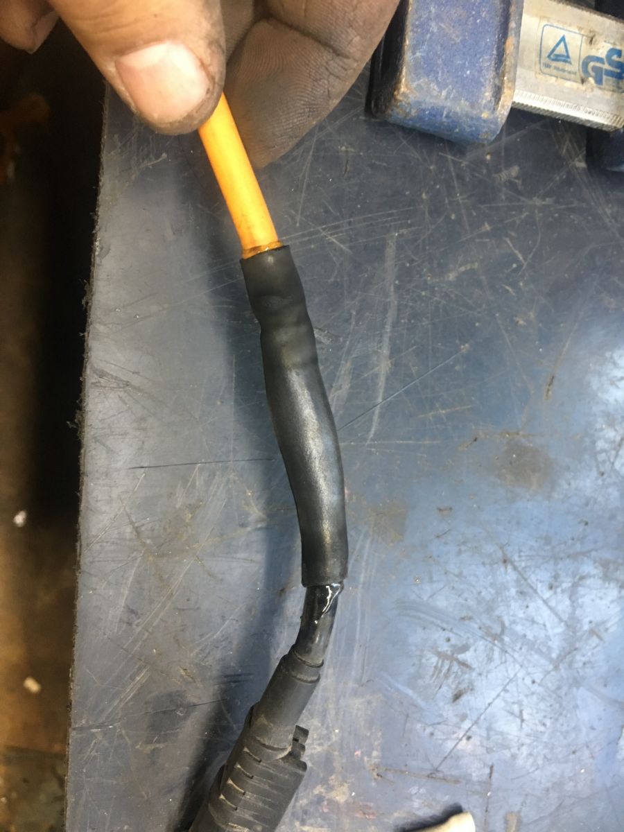

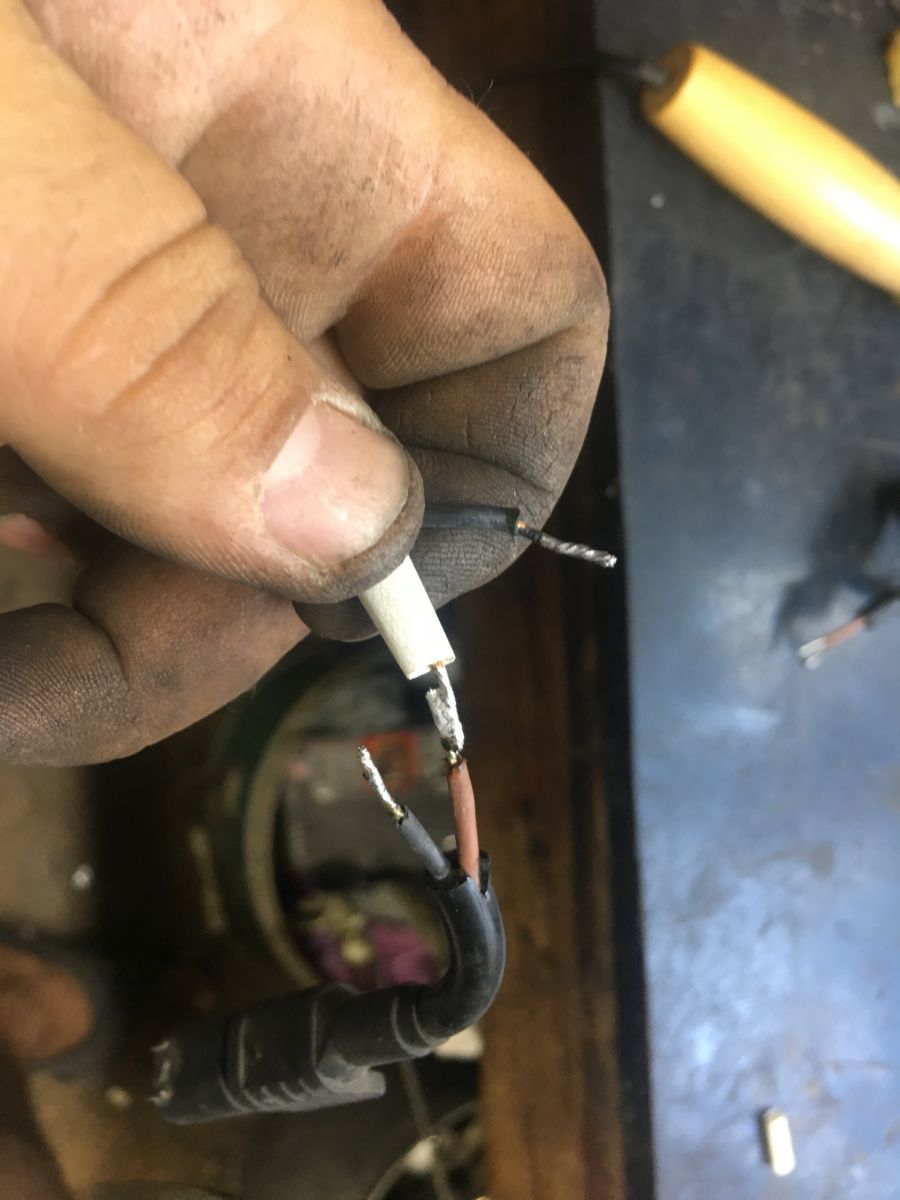

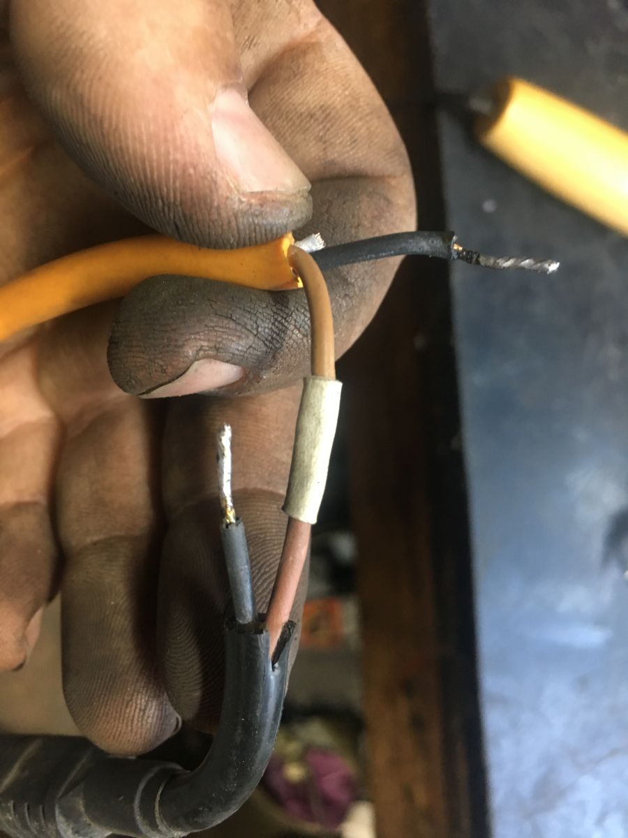

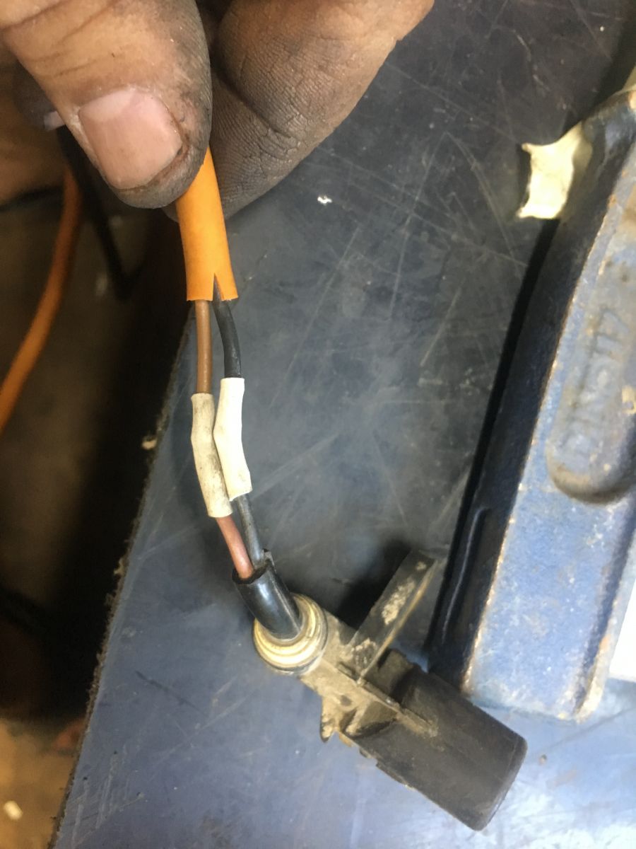

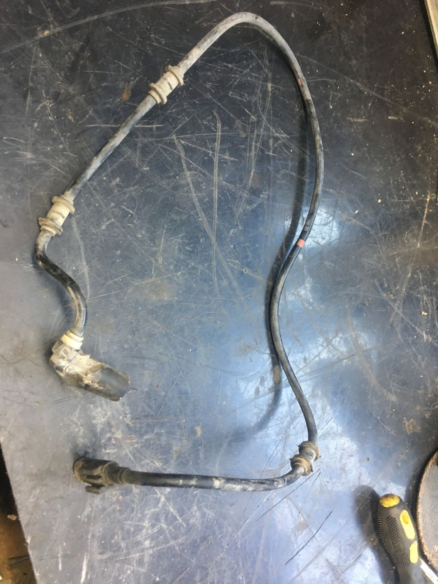

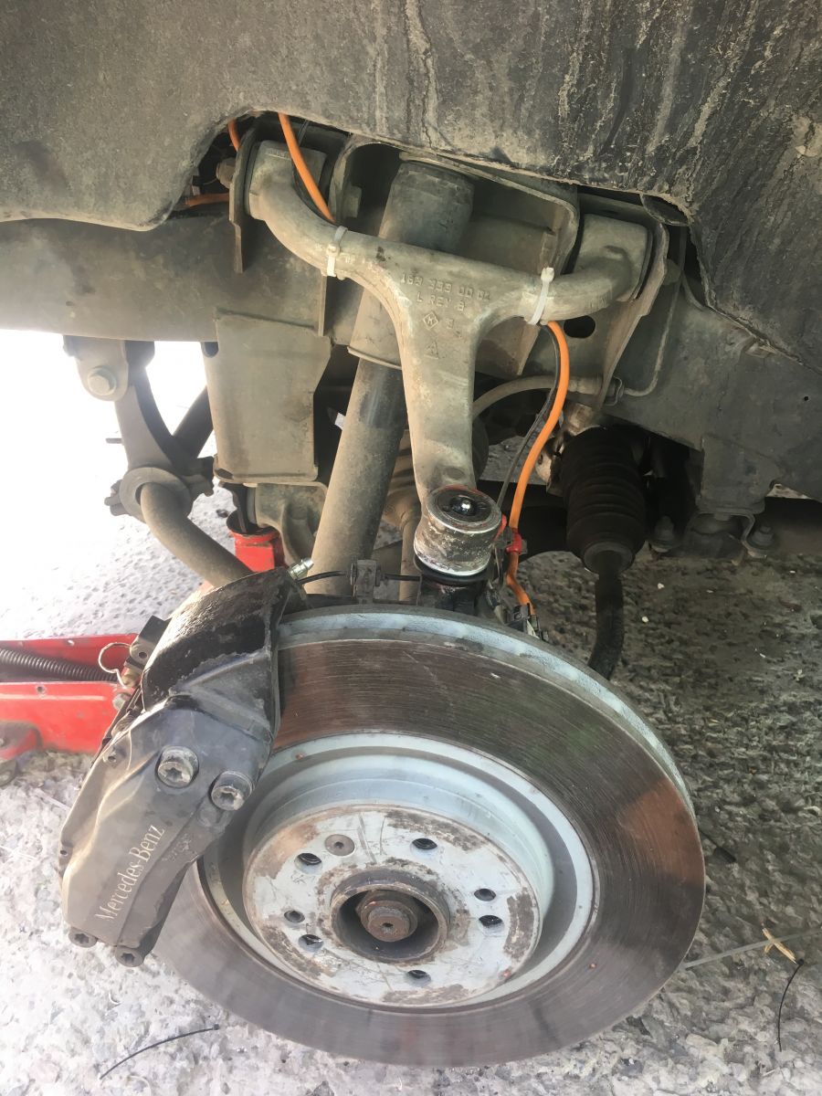

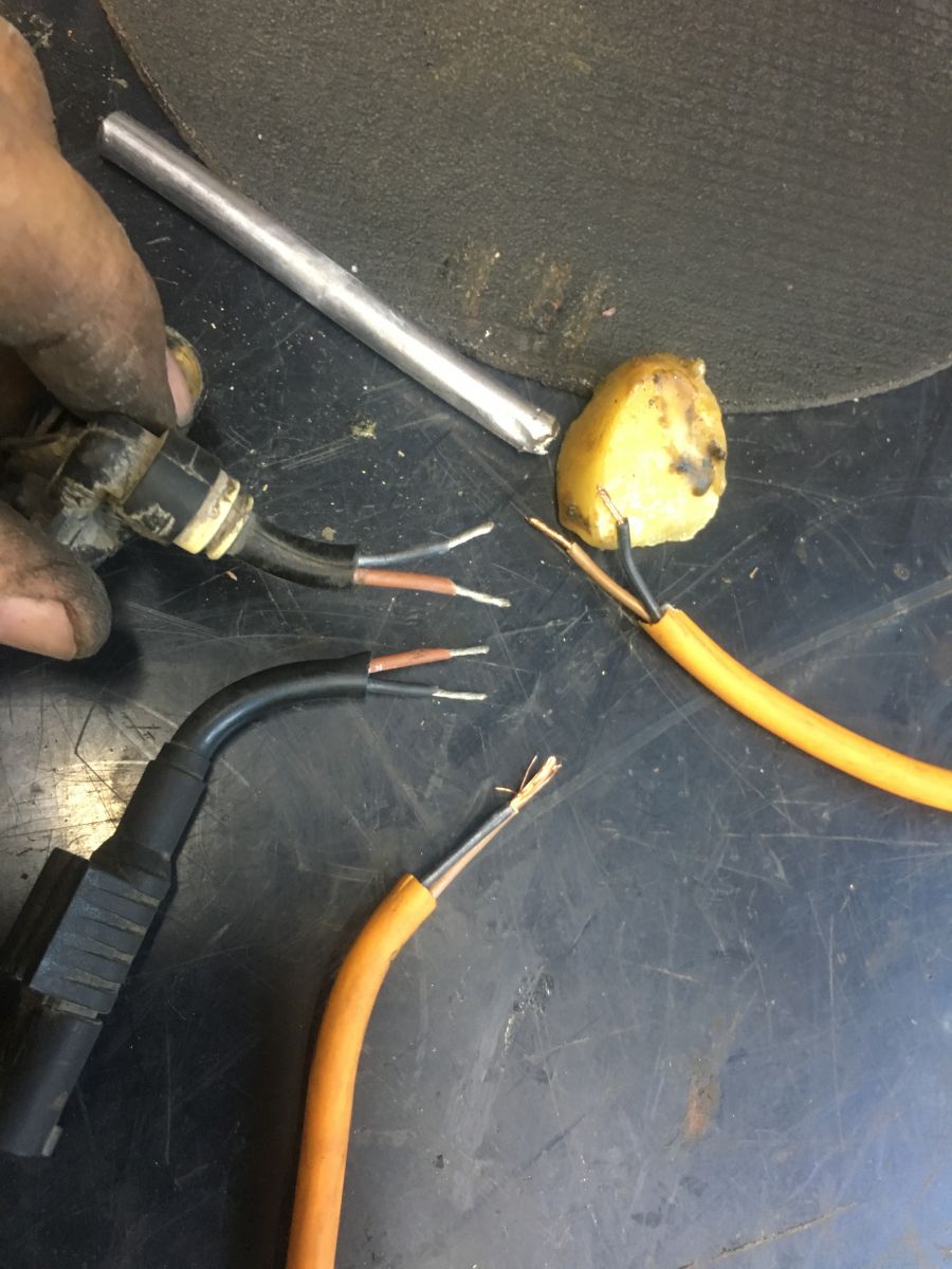

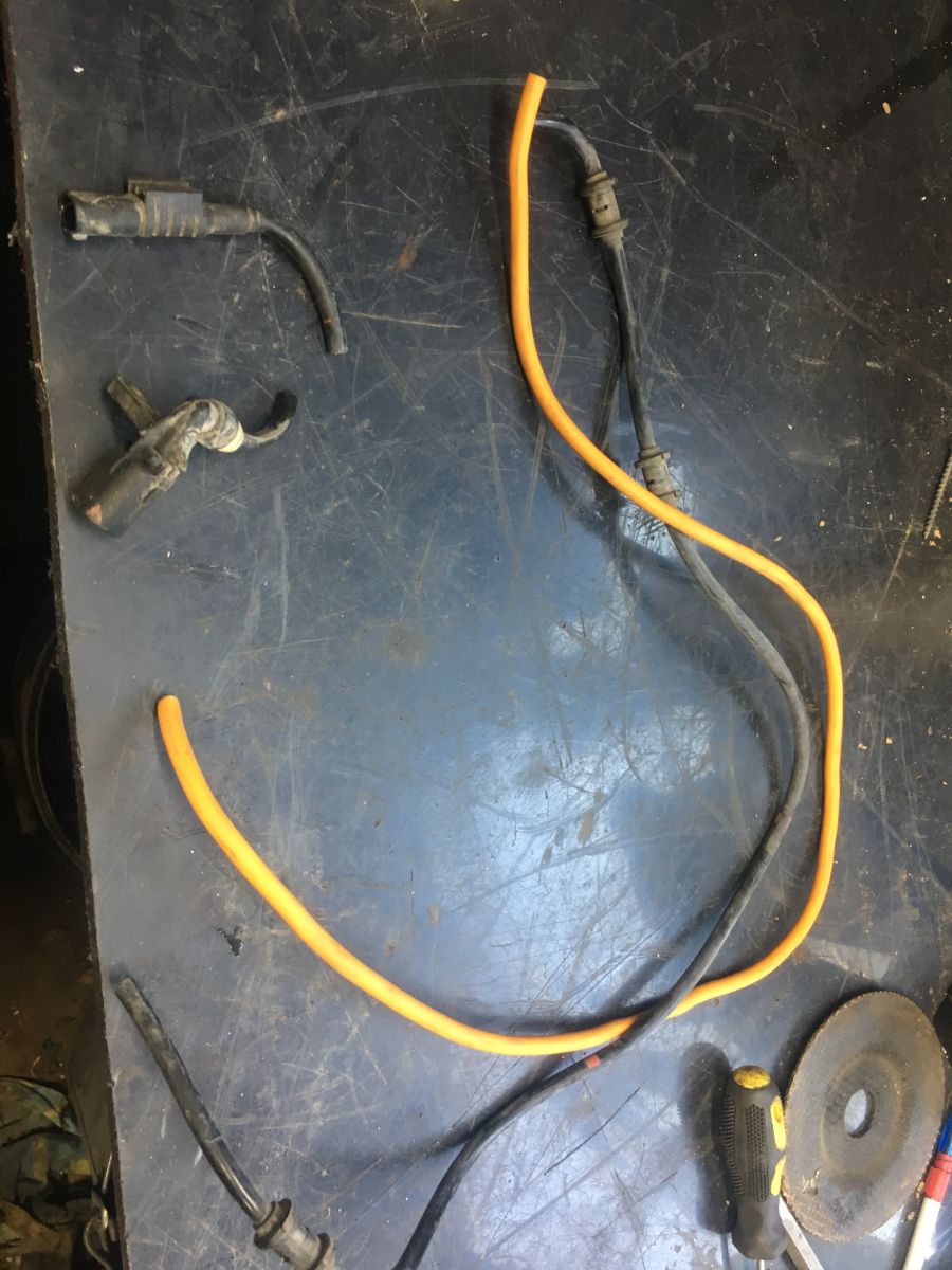

При покупке Мл пять лет назад была проблема с датчиками абс , причём проблема была плавающая , вылазила гирлянда то по сырости то просто так , то при активной рулежке, иногда моргал треугольник иногда трещал насос при торможении , вот тогда я их взял и все перепаял, так что считаю доработка проверена временем .Тогда при переделке использовал кабель КГ 2х1,5 ( для не Электриков - кабель КГ это кабель с медными жилами гибкий в двойной резиновой изоляции)и клеевую термоусадку.
Сейчас после Свапа перепаял новым кабелем с силиконовой изоляцией для особоподвижных соединений , купить такой можно только в Нерезиновой причём только от 100метров и цена оочееень не приятная так что не стоит даже искать . (Я заимел этот кабель после монтажа фашистких датчиков очистных сооружений -подключались погружные датчики количества кислорода)

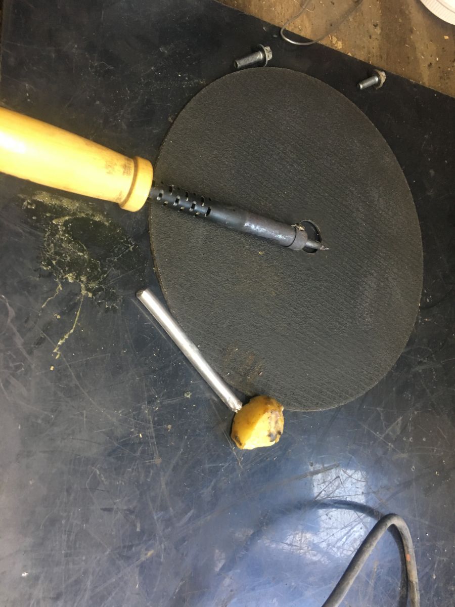

Что нужно из материалов
кабель
ТУТ трубка 5/2 и 15/5 клеевая
остальное все на фото.
Кабель кг за 4 года под колёсами выглядел вполне достойно , думаю ещё пару лет смог бы прослужить
