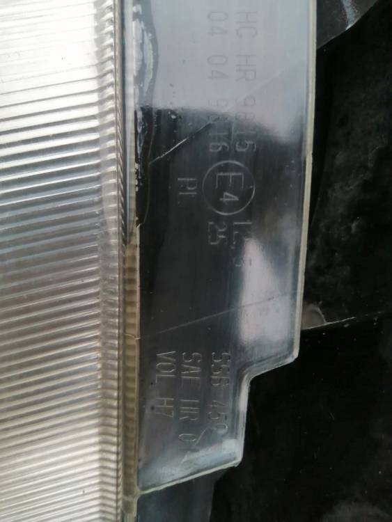

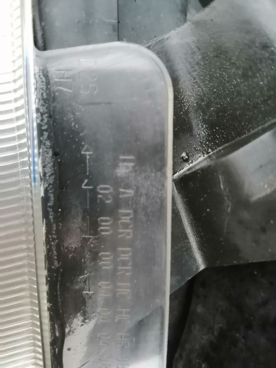

На фото, где обе фары - слева фара после наждачки 800, после надо подравнять 1000 и потом запшикивать лаком. Справа фара уже после 1000 и после 1 слоя лака. Хотел зафотоотчётить, но чего-то не особо вышло.

Фары уже шкурил с водицей, после облил лаком, стало ощутимо лучше внешне, но всё равно ночью, на ближнем и с птф, как крот. Думаю, что ещё помучаю их, а потом восстановлю внутрянку, а если таки не взлетит, то куплю стеклышки по наводке Бибияна. И ещё по фарам - есть индекс на фарах(хела) d2s в том числе. Иными словами можно вмастырить ксенон, так? Я гуглил, курил форум, пилят, клеят, вкорячивают таки блоки розжига и ездят.

Если стекла готовить под лак, то сначала надо старый лак полностью снять, для этого начинаем с 320-й шкурки или даже 280-й, потом плавно повышаем 400-500-600-800. Максимум 1000, иначе не будет адгезии, и лак может отслаиваться. Если не снять старый лак, то при нанесении свежего слоя, тонкий слой старого лака вскроется и будут разводы. Тут нужен опыт, чтобы увидеть снялся ли старый слой. Его видно на отсвет, иногда на мокрую, иногда на сухую. Лак лучше брать UHS и красить у маляров с краскопульта. Стёкла я рекомендую восстанавливать родные, а не покупать неизвестного качества поделки.
На старых фарах восстановить стекла снаружи - это даже не половина успеха. Также нужно отмыть стекла изнутри, отмыть стекляшки линз , поменять отражатели в линзах, - они выгорают. Имеет смысл взять мало-мало б/у галогенные линзы от более современных машин (у тех, кто профессионально занимается ретрофитом фар). Китайские линзы очень не рекомендую, максимум отражатели можно с них снять. Ксенон не панацея, я бы с ним не заморачивался. Хороший галоген в мокрую погоду более информативен, имхо. У меня ксеноновые фары восстановлены до состояния новых. Кипятком не писаю, но свет неплохой.

По фарам да, поработал, выявил ошибки свои, поколдую ещё.
