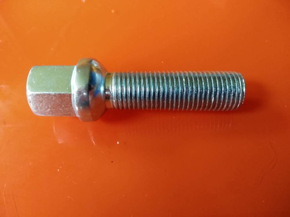

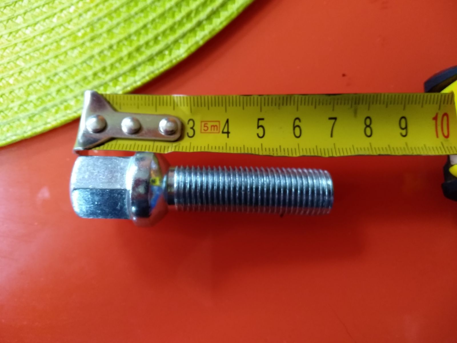

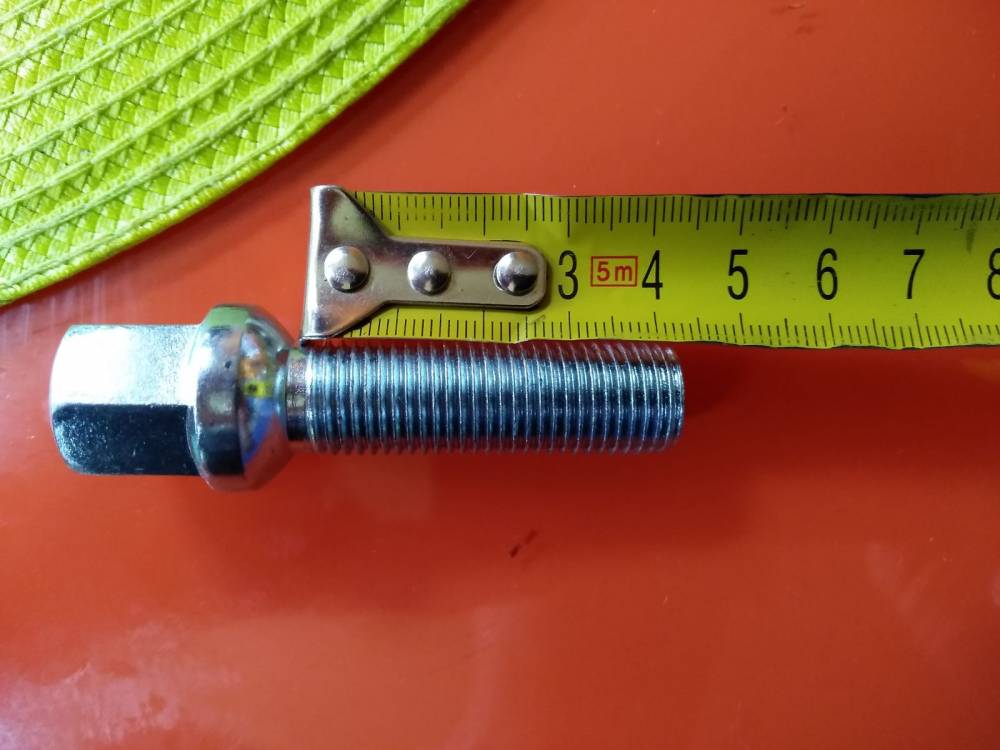

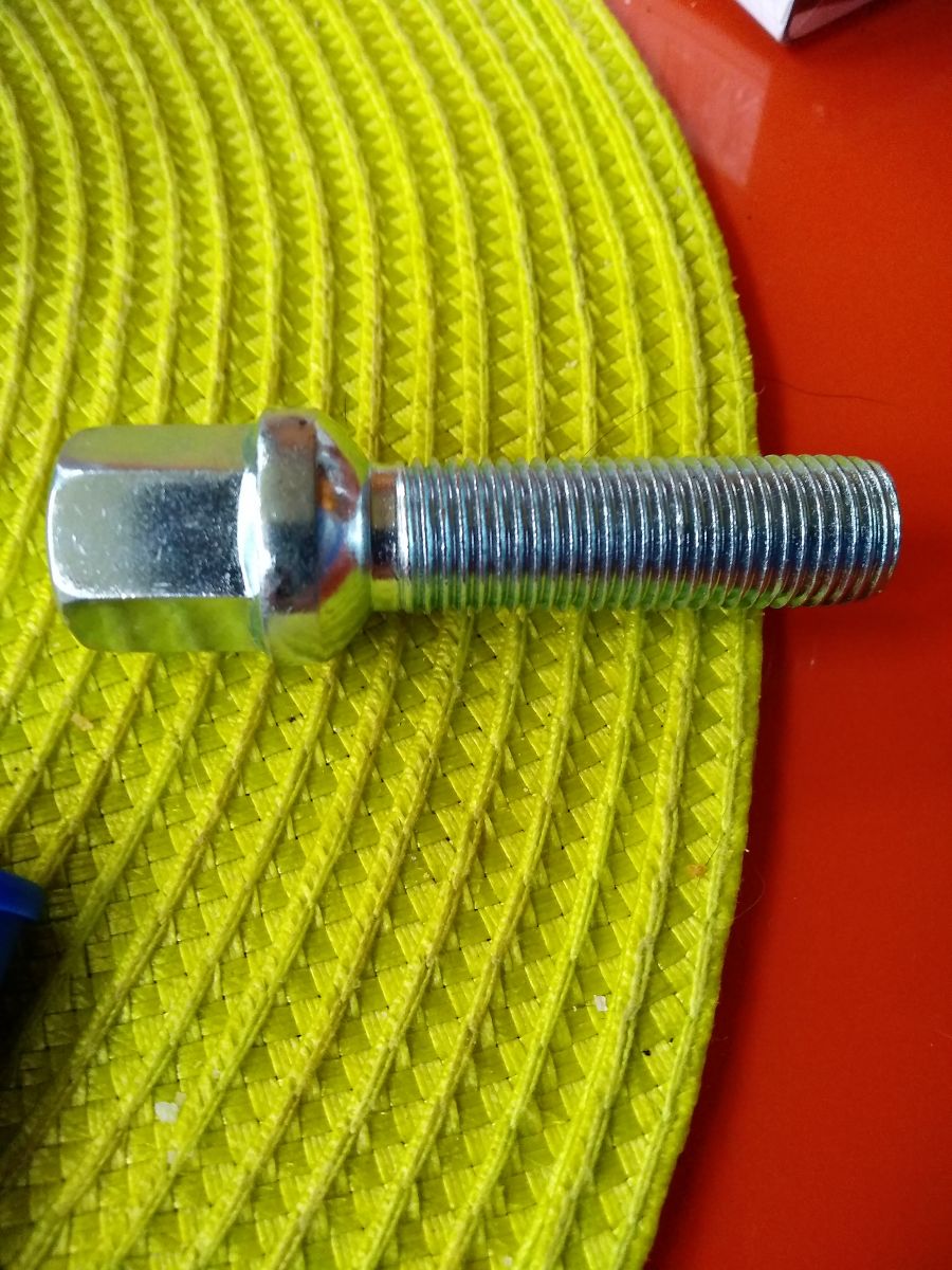

Да я купил проставки.к ним дали 20 болтов как на фото.но как то не внушают доверия

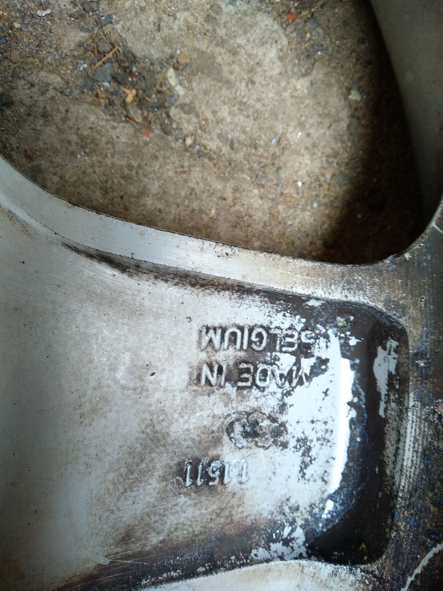

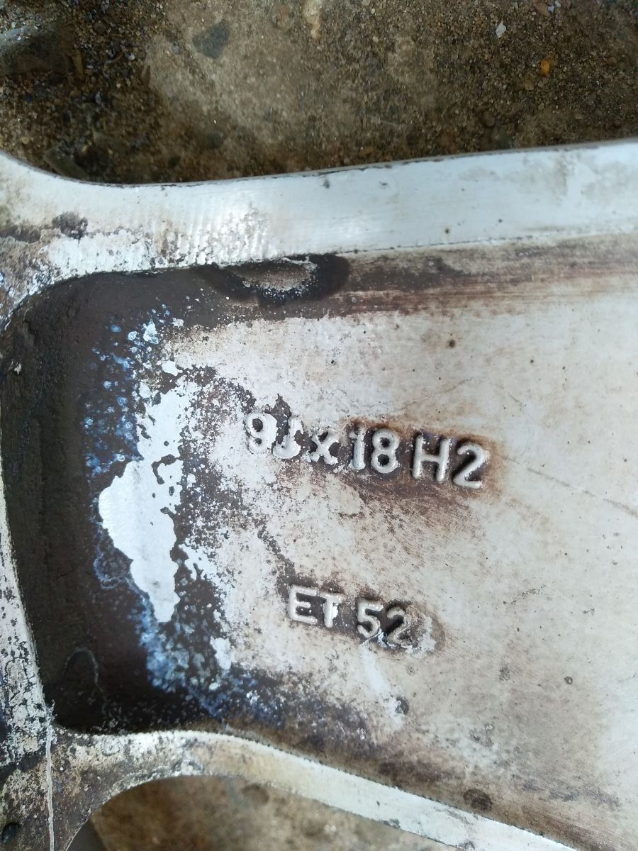

Лучше оригинал б/у. Маленькое  замечание при покупке болтов (как я понял для новых дисков от другого мерса): Длинные болты на диски разных моделей Мерсов бывают  под разные  сферу или конус (или под разные сферы-уже не помню - но как то попадал на это). Посмотри какие у тебя на новых дисках (если диски не от твоей машины 163, а например от ГЛ или т.п.) .
у меня болты как надо , длинна именно та как на фото , но болты другие оригинальные , дорогу и телефон знаешь

Сфера сейчас одна и таже, длина разная и диаметр болтов был когда то разный.

З. Ы болты как у тебя на фотке ставил.,да и с длиной не промахнись, если сзади будут совсем длинные будут шкрябать по колодкам ручника, так что перед тем как поехать руками колесо прокрути.
