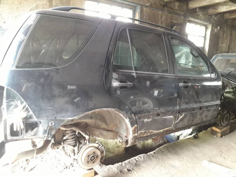

Пора выставить на суд и мой МЛ230

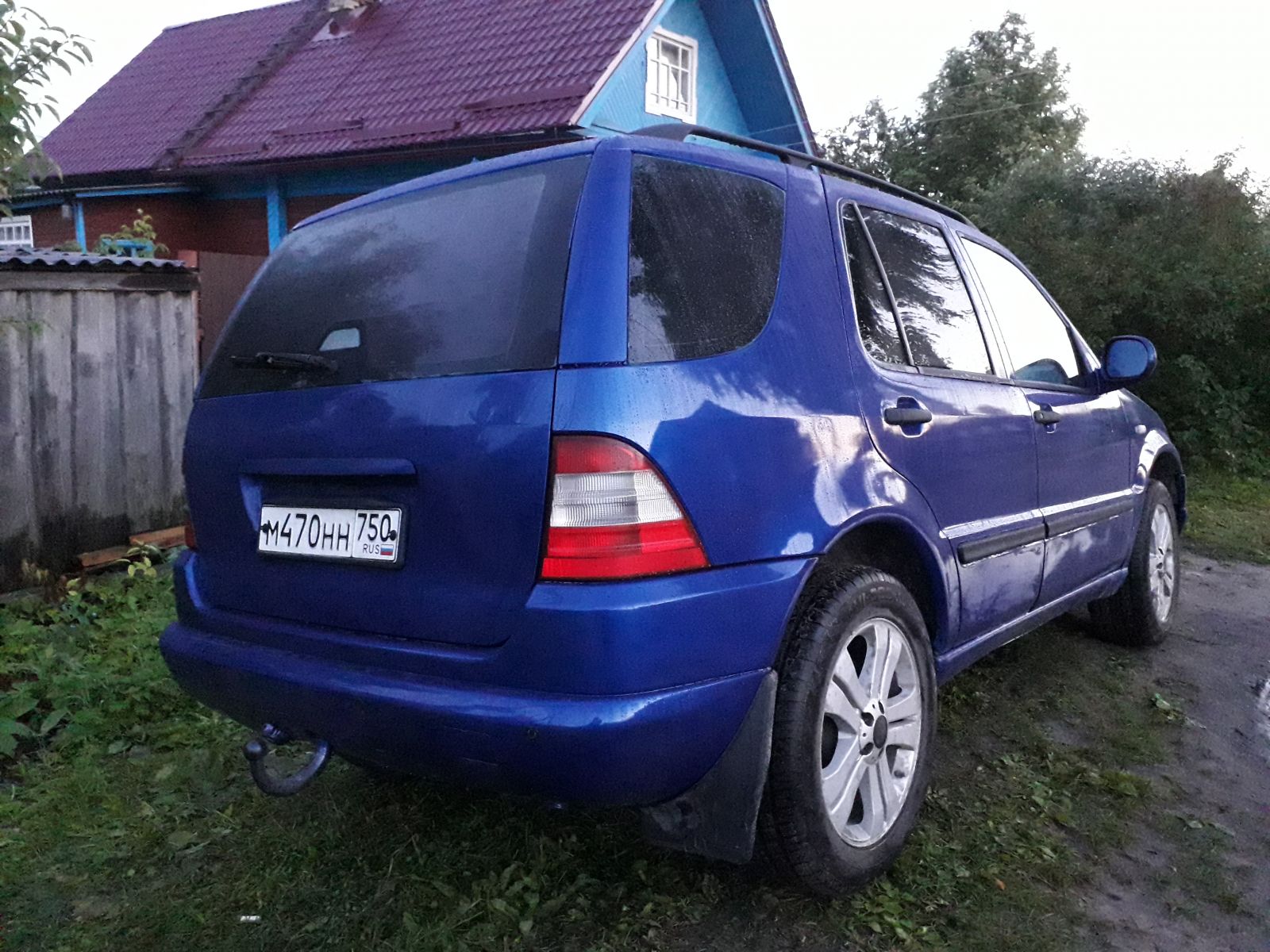

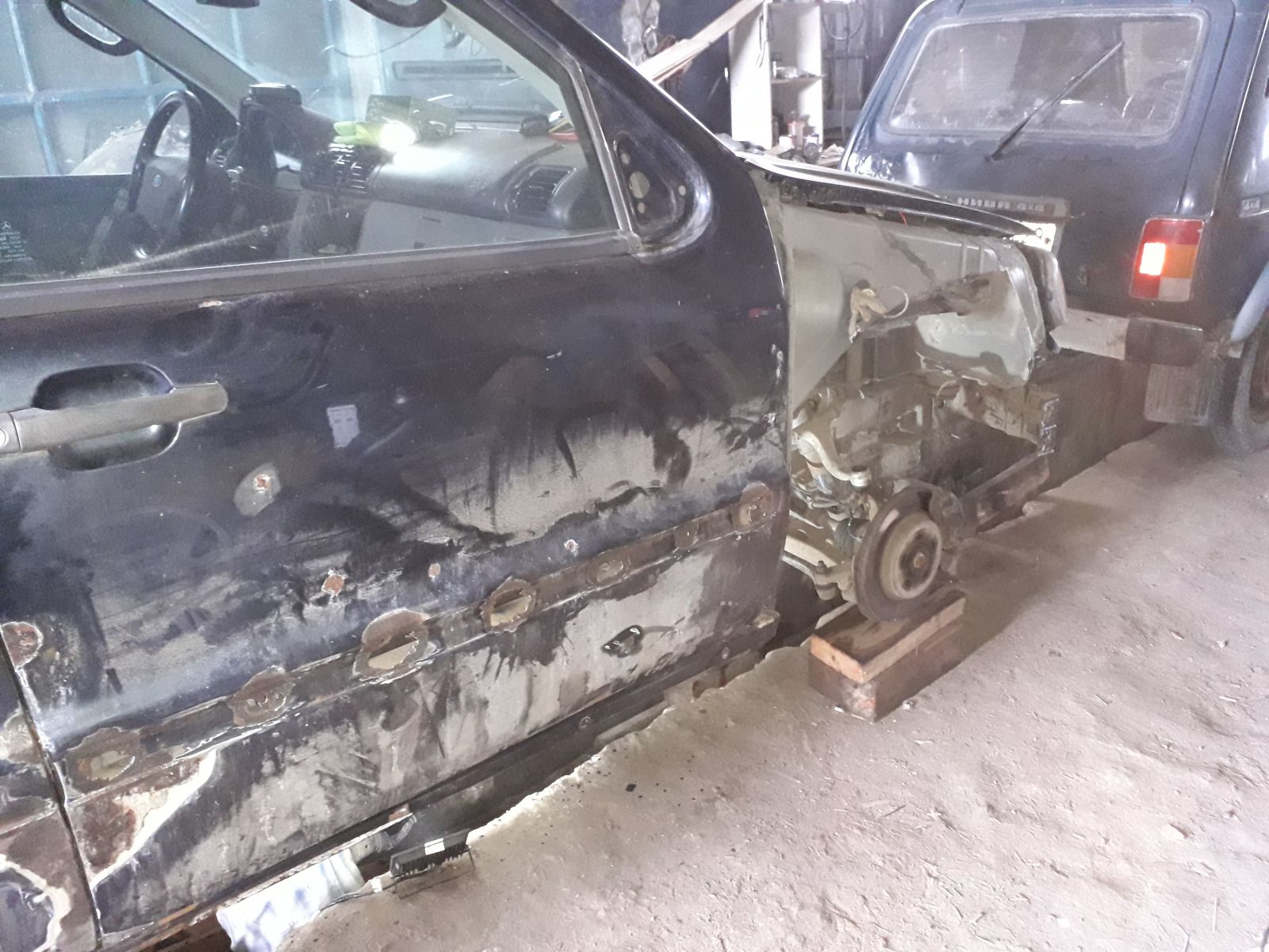

Пришло время и мне поделиться некоторыми изменениями внешнего облика и технической части моего МЛ 230(бензиновый, 4 цилиндровый, 150 сильный мотор). Внешка сама за себя говорит, так как это видно: что было, некоторые этапы подготовки и что стало. Не идеально, но мы первый раз это делали в неприспособленных условиях (я жестянку, а паренек шпатлевку и покраску). Остальные действия направлены на понижение расхода топлива и удешевление ремонтных работ. Первым делом замена верхних рычагов на более надежные БиБиЯн-рычаги. Далее замена генератора на 150 амперный (мл 430, если не ошибаюсь). Вискомуфту убрал, установил электромотор волга с механическим выключателем в верхний патрубок – работа вентилятора меня вполне устраивает, включается при 93-95гр, за лето ни разу не закипел (на запас сохранил спарку, срабатывающую от мозгов при 107гр – не приходилось срабататывать). Следующим этапом были установлены редуктора от 320, при этом главная пара вместо 4,78 стала 3,7. Действие пока сомнительное, так как потеря мощности около 30%, но экономия топлива уже есть: в городе вместо 18-20 около 15-17, на трассе при 110-120км/ч вместо 11,5-12л сейчас 9-9,2л. На обгоне переключение на 3 передачу очень помогает в разгоне и, за счет главной пары, скорость выше чем была (хватает для обгона). Установлен ЭУР от калины вместо ГУРа, что облегчило работу мотору. В итоге расход топлива по компу с 1,16 – 1,23 литра в час на прогретом моторе до 1,0 – 1,05 без вискомуфты и ГУРа. Вроде не много, но зимой экономия топлива может получиться примерно 1 литр за 2 дня при наших прогревах. Отдельно можно говорить о электроусилителе руля: не могу сказать, что лучше чем ГУР, но не хуже. Пока проехал около 2500км, меня устраивает и на трассе и в городе. Недочеты по работе ЭУР пока есть(на холостых оборотах), пытаюсь разобраться(скорее всего в сигнале идущем на блок ЭУРа, так как датчики коленвала имеют разные сопротивления у калины и мерса, дали СССРовский осциллограф – разберусь как он работает, то поищу пути устранения проблемы по ЭУРУ). На следующую доработку пока нет времени, да и увеличение мощности на зиму не сильно и требуется…

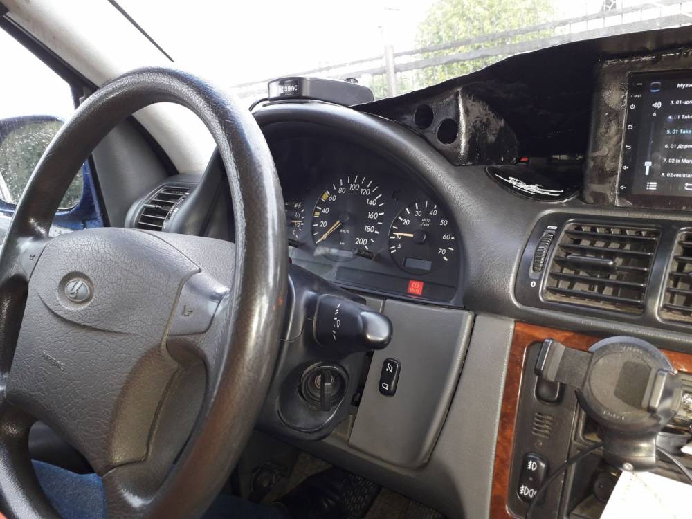

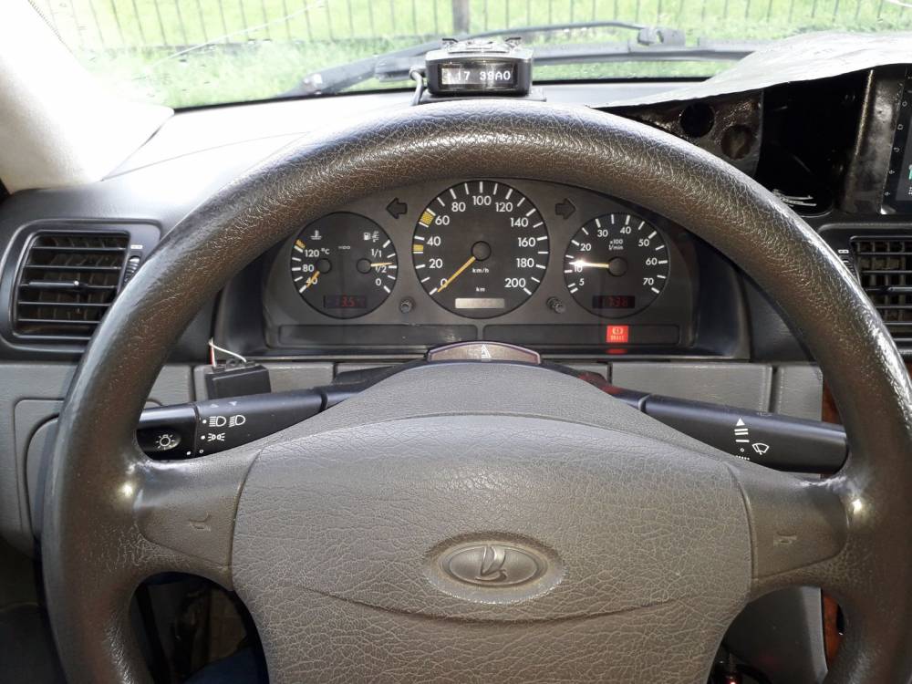

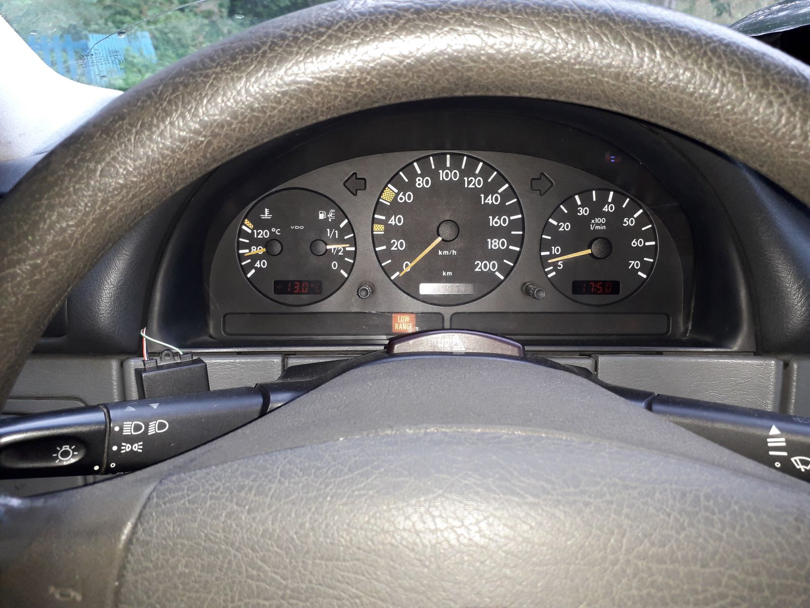

Внутри выглядит так, все работает в мерседесовском режиме, ошибка только по подушке переднего пассажира(слишком низкое сопротивление). Понижайка работает.

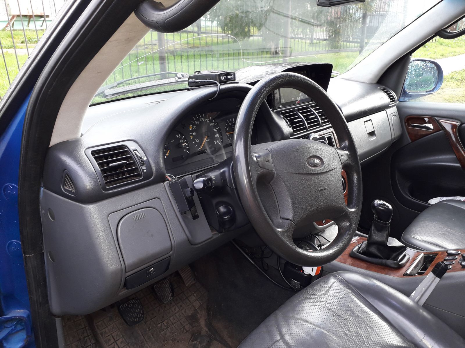

Круто, автор молодец! Меня заинтересовал ГУР, рейка тоже вазовская? Кинул бы фото сего механизма. А родной руль никак не стыковался?
Рейка родная с некоторой доработкой "червяка", карданчик нижний родной, верхний - через крестовину соединен с ВАЗовской шлицевой под ЭУР(размеры крестовин одинаковые). ЭУР от калины(не клинет при выходе из строя, в отличие от приоровского). При необходимости можно поставить и мерсовский руль, но его придется пилить и сращивать с ВАЗовским - пока нет надобности. Данный руль работает достойно, подушка безопасности без ошибок, а значок можно и приклеить. Приоровский руль меньше мерсовского - удобнее рулить(по крайней мере мне). Фотки были , но флешка с ними накрылась, восстановить пока не получилось. В подсоединении ЭУРа есть подводные камни, но они решаемы, если интересно, то расскажу.

не дай Бог при покупке когда-нибуть нарваться на подобный авто. За работу руками автор конечно заслуживает уважения, но у меня волосы дыбом встали.
  В 27.08.2019 в 16:13, СУПЕРГЕН сказал:
Не волнуйся, я не продаю, и, надеюсь, он так и останется эксклюзивным... При необходимости все можно вернуть к исходному(без дополнительных трат - все сохранилось родное, пока не продал), но мне нравится то, что есть сейчас. Спустя годы, думаю, моя машинка перестанет быть единственной в своем роде - ибо дорожка уже проторена... А судя по форуму, данная идея многих уже посещала, но большей частью заканчивалась лишь обсуждениями.
Изменено пользователем Elefant
@Elefant я не про ЭУР, я про кузовщину.

Что досталось, из того и исходил, надеюсь, что новые дыры меня не скоро одолеют.

  В 28.08.2019 в 09:54, Elefant сказал:
если материалы были качественные на пару лет хватит, если не очень жди к весне, зацветёт
