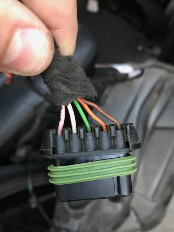

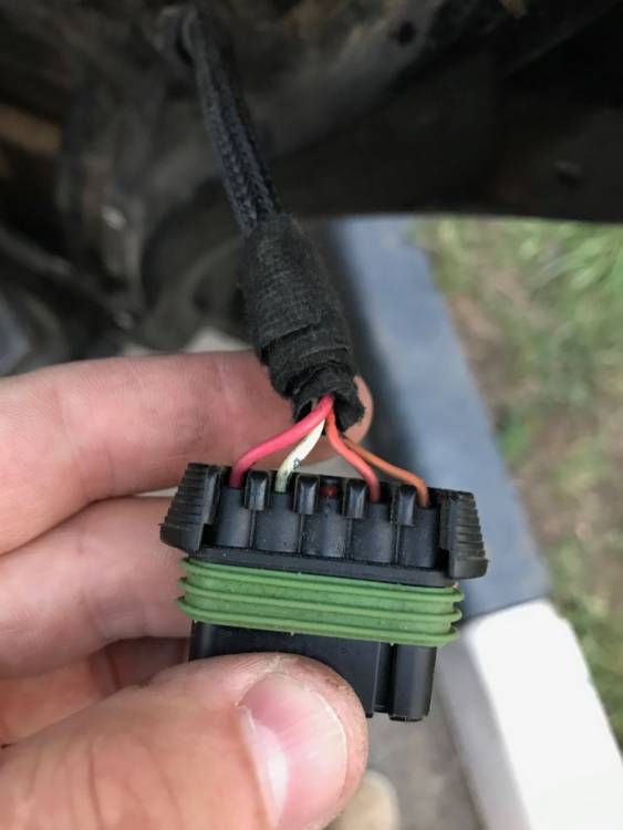

Был такой же эффект, когда поменял проводку в задней двери (поставил от рейстайла а у меня переходка) при установке айрбэгов в задние двери.
проблема была в отсутствии центрального провода на новой проводке в разъёме замка. Вопрос решился добавлением его со старой проводки.

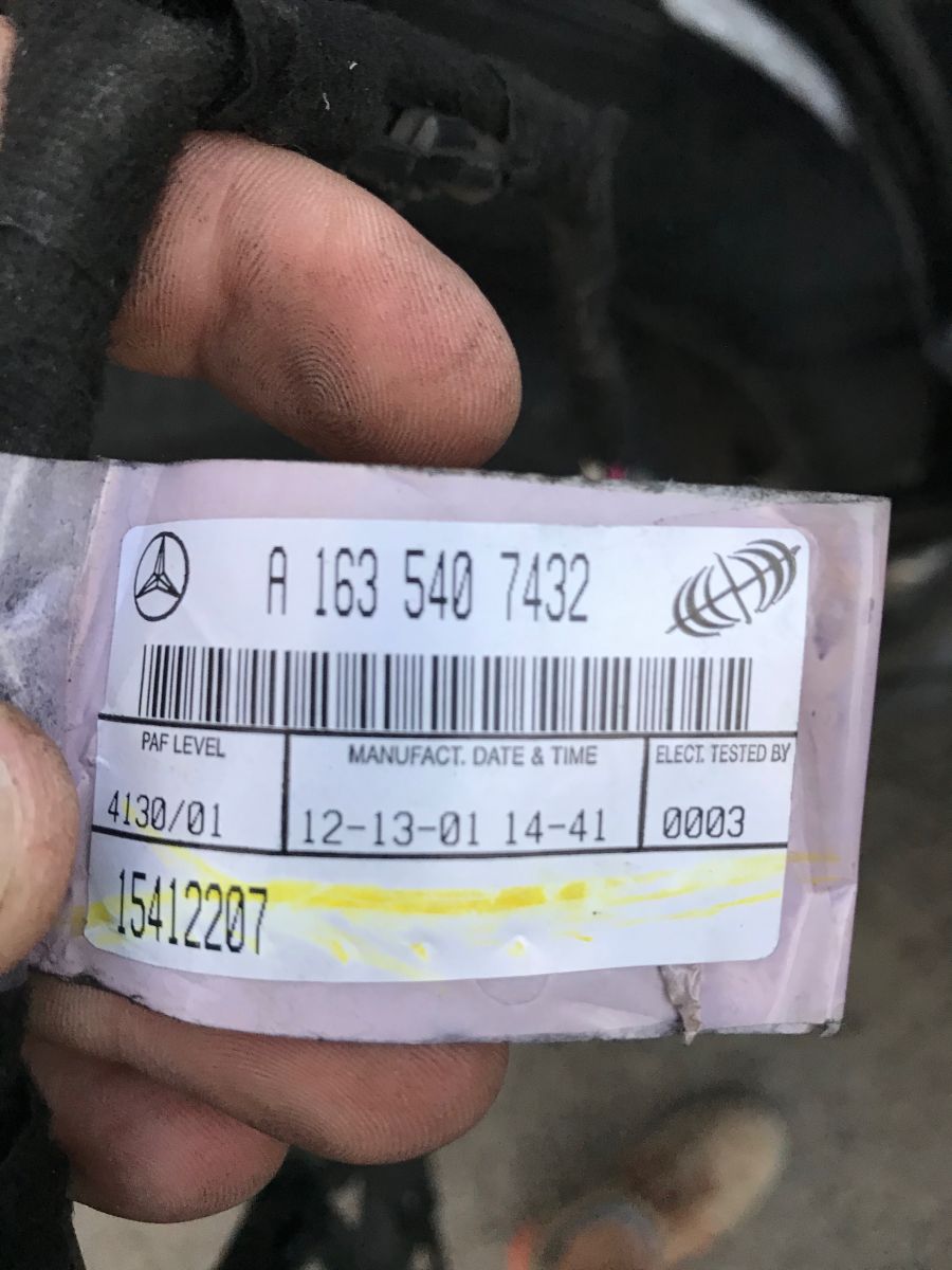

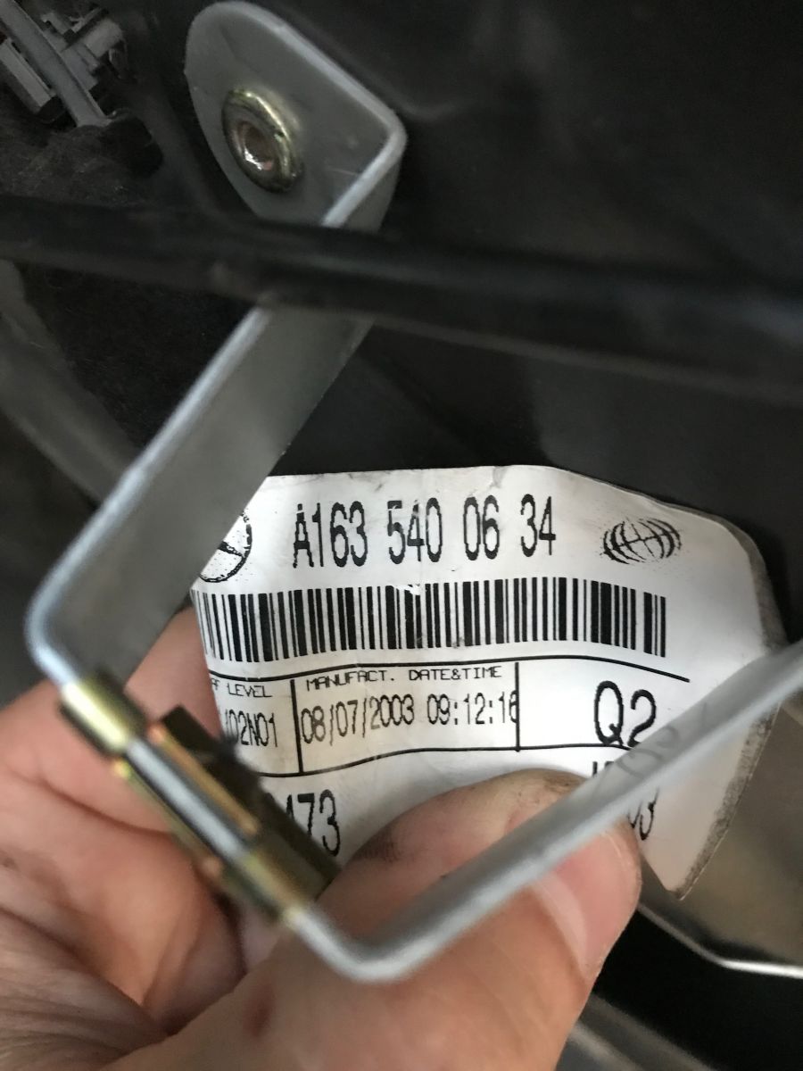

  В 25.08.2019 в 09:40, Brezhnev сказал:
Так же обратил внимание, что при этом перестал моргать поворотниками  3р при постановке на охрану. При снятии моргал как обычно
так же у меня по опциям штатная сигналка -
551 СИСТЕМА ПРОТИВОУГОННОЙ СИГНАЛИЗАЦИИ (EDW)
а у донора (откуда снята проводка) - нет
переходка (те что стояли изначально):
IMG_2820.thumb.jpeg.c869679aa21074321d7bad7c8b2fecc4.jpegIMG_2823.thumb.jpeg.f39ec6f76cd5c226e4a3c89ab632dc67.jpeg
а это от рейстайла, те что ставил:
IMG_2821.thumb.jpeg.7c6e81cd5b29179e85e01149d49c6c27.jpegIMG_2822.thumb.jpeg.53708eac1585a8a8d16591028d509967.jpeg
именно отсутствие зеленого провода, и дало эффект двойного закрывания
