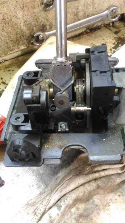

в помощь
  В 17.08.2019 в 18:14, Anton050 сказал:
в помощь
Ты считаешь, что кулиса "4321" и кулиса "+ -" одинаковые?

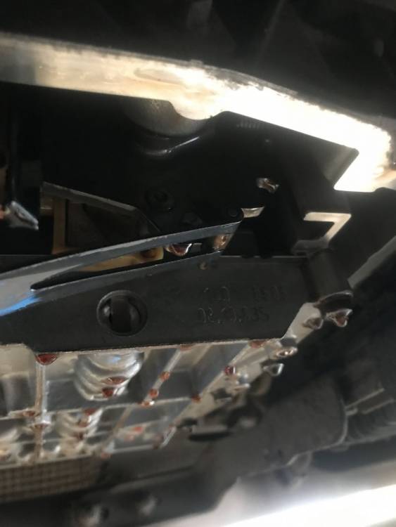

Я разобрал все, в самом механизме повреждений нет. Где датчик включения скорости на АКПП, сломана одна штучка, показал отверткой.

  В 18.08.2019 в 18:53, АнтонОзерск сказал:
Мне кажется не в этом дело...

Сегодня решил пойти в гараж и отмудохать Мерса до того пока все не заработает!))) Настрой боевой, скоро неделя как машина неожиданно умерла.
Много думал последние два дня и вот к чему пришел: когда я слил масло первый раз, то не мог долго снять, а потом одеть прокладку разъема акпп. Пришлось снимать гидроблок и проверять не погнулись ли пины на плате гидроблока, и вот когда я поставил гидроблок назад, может не попал  на селектор передачи (как на картинке), из-за чего потом у меня и подклинило селектор, а потом либо что-то обломило, либо где-то соскочило...
Хотя пять же, потом я снимал поддон, жена переключала селектор и весь механизм работал на моих глазах. Но это подклинивание не выходит из моей головы

а ты не допускаешь что мог сломать этот шток? по факту что ты видеш как на картинке все работает, а внутри шток не ходит.  ищи пробему в том что делал и то что я говорил по телефону
Там так хитро обломилась рыжая пластмасска, сначала, когда селектор из паркинга переводишь, она тоже начинает двигаться, а потом шток селектора из нее выскакивает))
