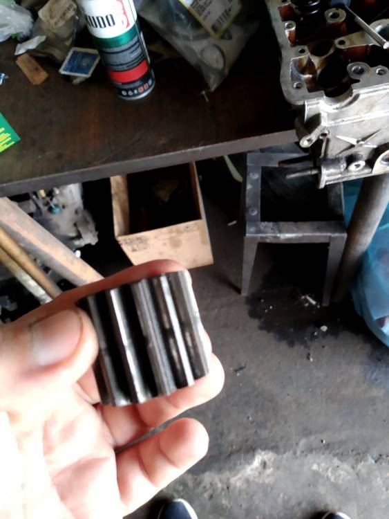

Ребята! Срочно нужна шестерня с планетарки,выпресовывали палец и лопнула зараза. До Димы дозвониться не смог если что)) Станок простаивает)))Может у кого валяется разбитая планетарка(треугольная если что)

Ну как всегда)))Да по сути ее сломать умудриться надо,я очень старался:lol:Палец ток при 9 тоннах вылез из нее)))
@H4l3r473 а как он там вообще застрял?
  В 17.08.2019 в 06:09, H4l3r473 сказал:
Так это наверняка масленое голодание раздатки и необходимо обязательно было проверять и уровень АТФ и исправность насоса! Шестерня просто "прикипела" (приварилась трением) к пальцу
Насос там работает только при движении вперёд.
Видать назад нормально набуксовали))
@БИБИЯН не подумал, что раздатка до этого смогла дожить. Обычно они так истираются...
@SHV У меня в памяти есть особо подвинутые охотники, которые, в процессе алкогольной погони за дичью в полном говномесе,  умудрились после капитального ремонта раздатки приварить втулки из БРАЖа к пальцам из Р6М5
  В 17.08.2019 в 07:02, SHV сказал:
Там все три пальца приварились и соответственно провернулись в планете. Буксовала машина зимой в полях оч много)))
  В 17.08.2019 в 13:38, БИБИЯН сказал:
С втулками мудрить не стал, шестерни родные с проточкой и шлифовкой..А вот с пальцами возимся,там долгий и сложный процесс..Как все сделаю,тему отдельную создам)
