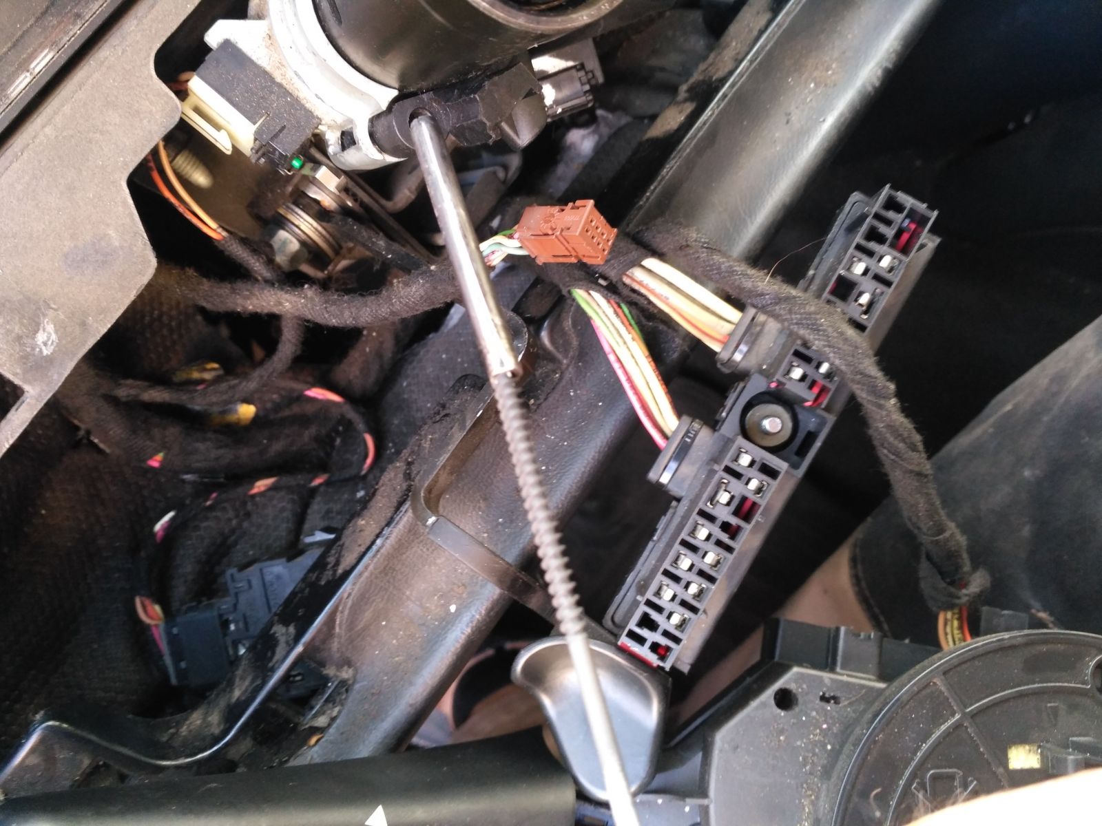

Приехал ,после некоторого времени нужно ехать сажусь ключ в замок а он не поворачивается,с 2х ночи по сей час 7:09 не могу уехать ! Кто сталкивался с таким ,кулису разобрал , трос живой,нажимаешь на него в замке щёлкоет но крючь не поворачивается,лил вдшки не помогает !!
у меня бывает как личинка замка заедает и ключ ни туда ни сюда, такое чаще случается когда руль без ключа случайно крутнул он блокируется, помогает туда сюда рулем по дергать и ключ вставить вытащить, тогда проворачивается, замок под замену походу ))

Заклинил замок разобрал !Хотел заводить но пишет стар эрор! Замок перебрали почти не отходя от кассы)) доп ключи делали  и в +и - но не помогло )))спасибо Яну дал нужных людей номерочки подехали и перенастроили и перепрошили плюс ко всему поменял контактную группу виноватая тож была ))
