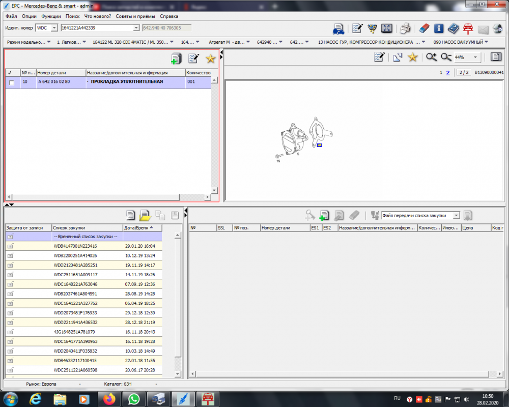

A6420160280 вот ее номер
  В 28.02.2020 в 07:48, MBDoc сказал:
эта прокладка редко течет
речь идет о прокладке крышки самого насоса
@Mizter в этом случае, да ее нет.
