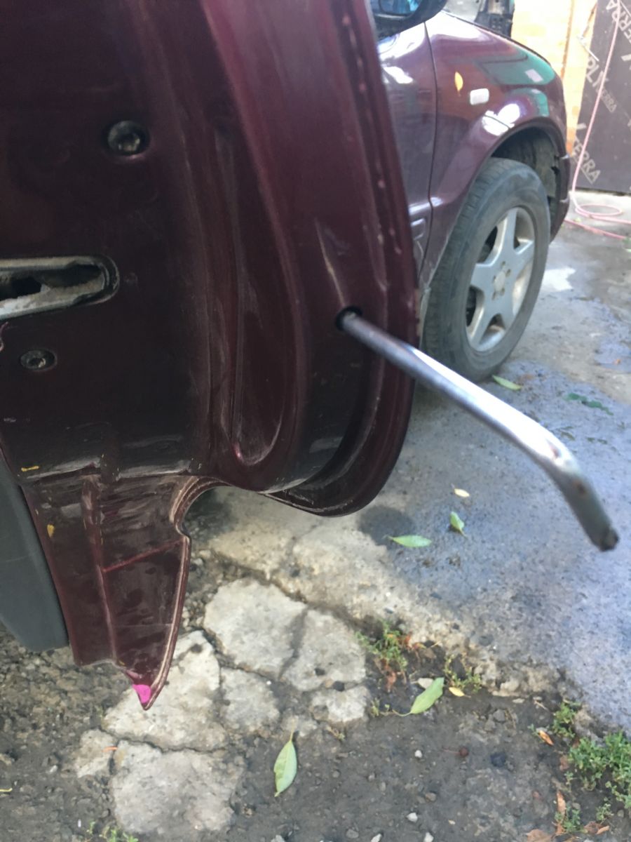

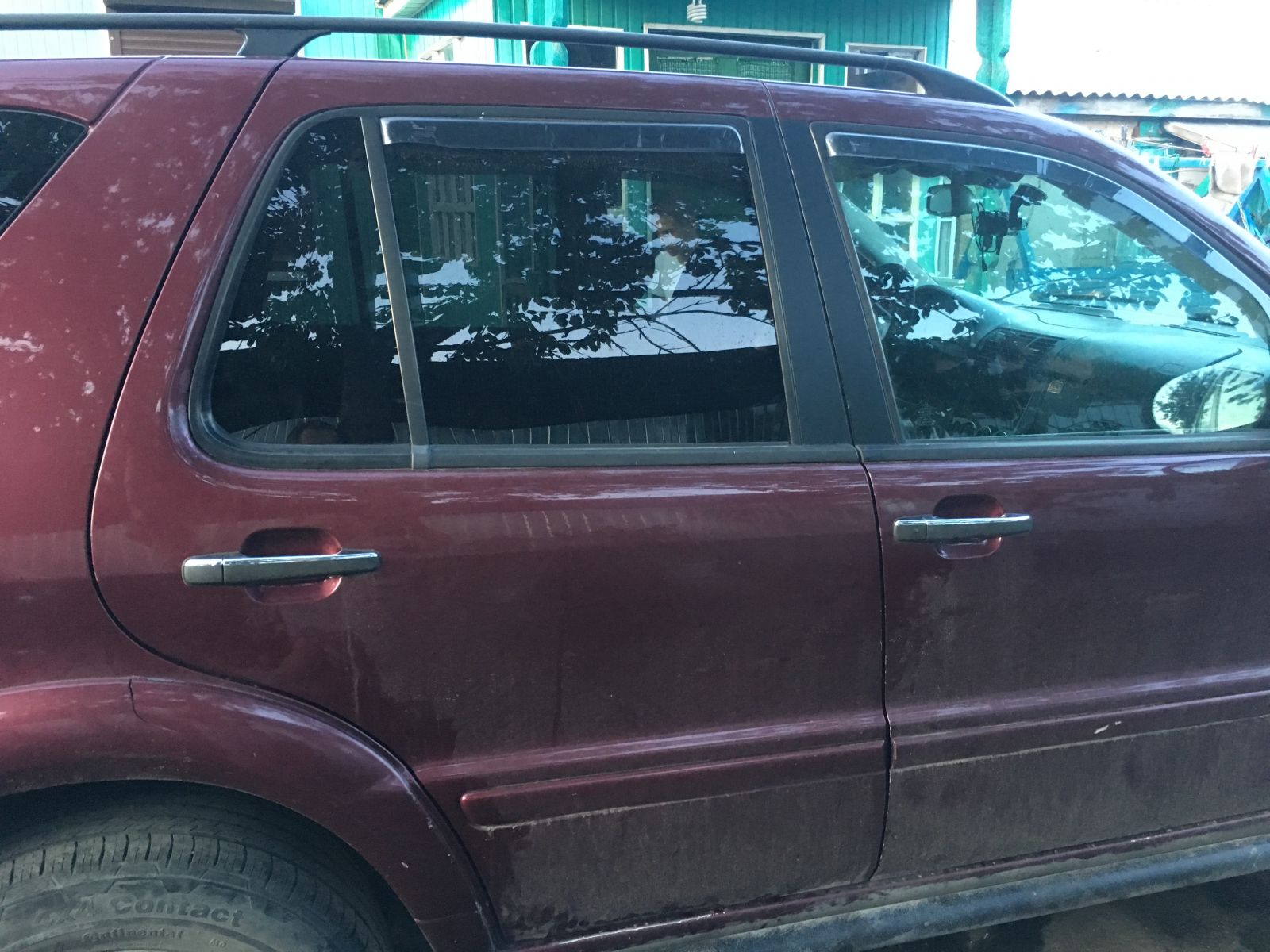

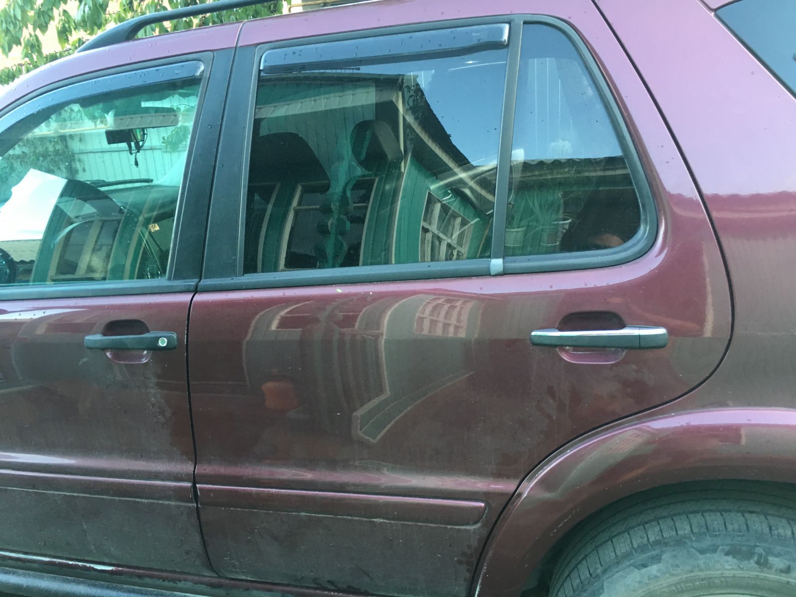

Всем доброго времени суток , вот установил ручки от w210 подаренные мне Денисом Химиком . Состояние ручек не очень , но все равно лучше чем чёрные .Авторство не мое , скопировал с драйва, но не все так просто как кажется! Думаю как снять поставить описывать не нужно.

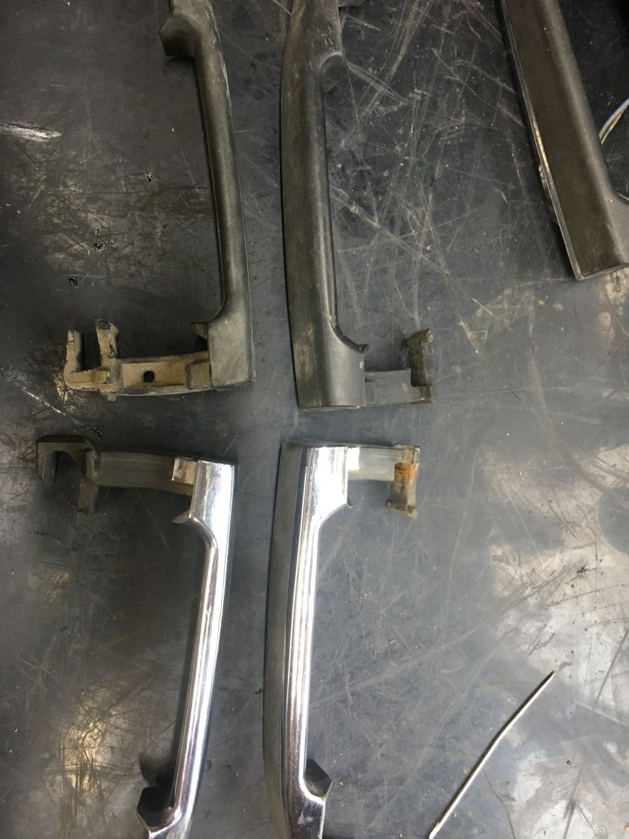

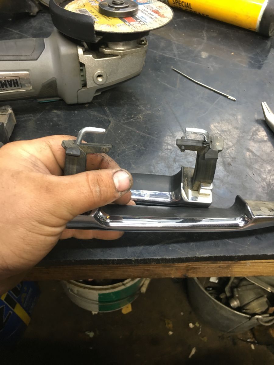

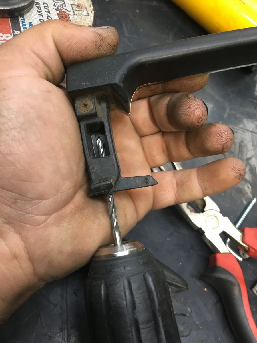

Передние ручки полная копия, задние ручки нужно доработать , я отрезал болгаркой носик, просверлил отверстие д4,5 , вкрутил «кривой саморез» , не знаю как он правильно называется.

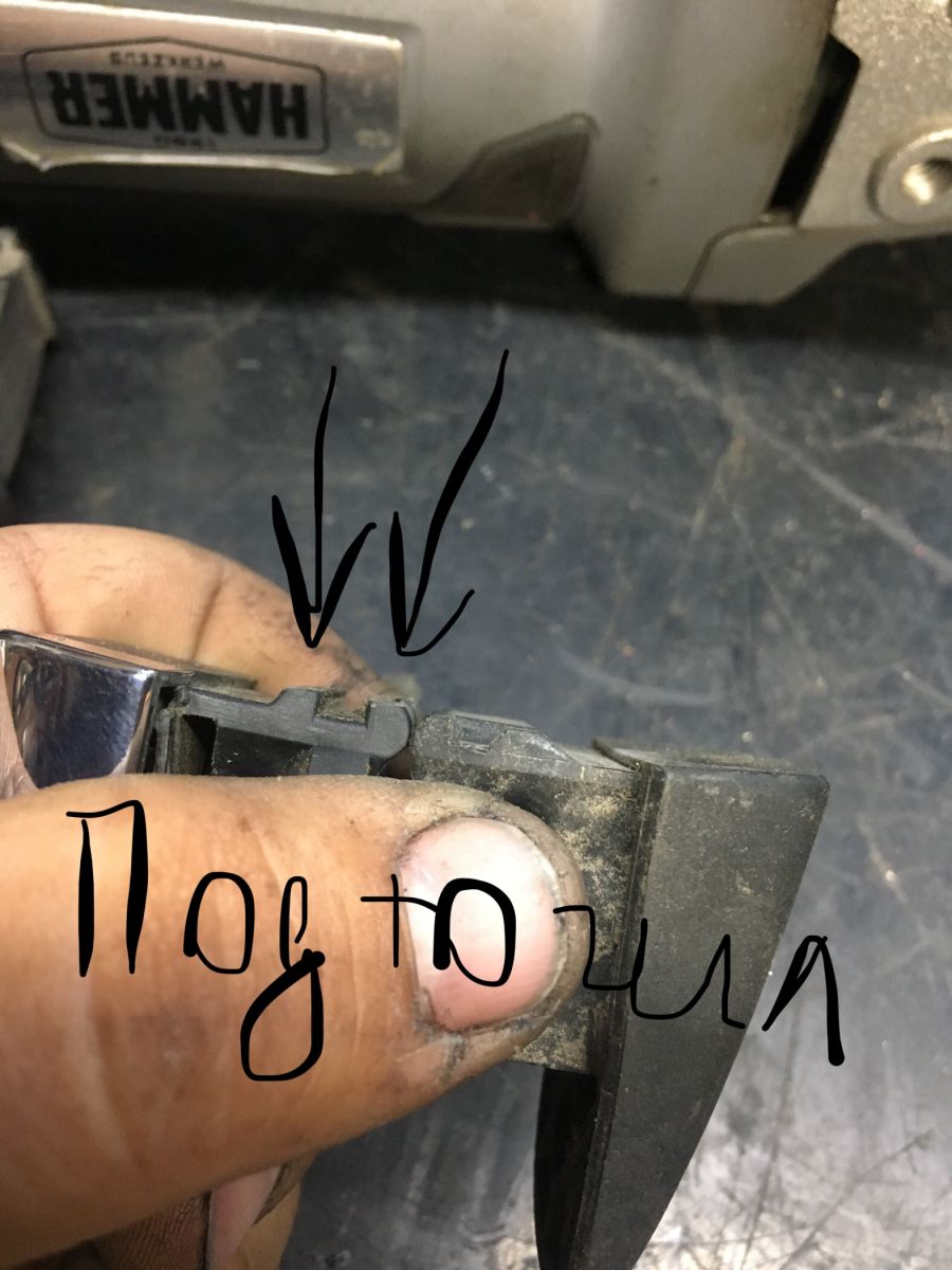

Сложности начались при установке, пришлось сильнее прижимать/подгибать саморез к ручке , иначе она болталась и гремела бы при езде, дальше при закручивании стопора ручка прижималась в плотную к ответной части . Оказалась что нужно доработать болгаркой лишнюю отливку на ручке . На фото видно что нужно срезать.
Передняя правая ручка у меня стояла с личинкой, на 210 стоит ик порт , ну и пусть стоит.
Передняя левая , сначала хотел просто переставить личинку из своего замка в замок 210, но не тут то было!!! Корпуса лечинок абсолютно разные, ну думаю ладно , выбил стопорные штифты решил переставить внутреннюю часть Лечинки и тут тоже не получилось,
Итог пришлось полностью распотрошить секрет лечинки и подбирать эти медные штучки по ключу ,повезло подобрал 9 из 10 , одну допилил надфилем .
Процесса подбора на фото не запечатлел к сожалению .

Еще бы описал как личинку замка водительского заменить
Там просто все на 210 по часовой стрелке поворачиваешь и корпус лечинки отстегивается, и вытаскиваешь личинку
Хороший вариант для камрадофф с руками!!:bv:
Пулемета я вам не дам....
О, вижу вставные стоят ветровики) По  поводу замка - как я понял  от  w202, w208 и w210 подходят с переделками? А то встал вопрос о переборке личинки родной и как раз про ручку увидел  пост. Вдруг с личинкой всё плохо, чтоб по быстрому найти донора. Есть зависимость дорест-рест?
