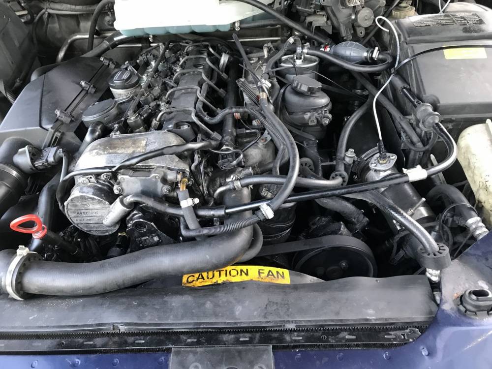

Миша,стояла у меня не долго груша с клапаном на в секий случай перед фильтром но убрал (приложил старое фото) по причине ее сильной сжимаемости на больших оборотах  так как мой насос ввысокого давления и форсунки очень производительные  и грушу сжимало сильно (мягкая была). У знакомых была похожая проблема как у тебя (топливо уходило в бак) у одного на ОМ611  220 ЦДИ и у другого на ОМ612 МЛ270 ЦДИ но после установки груши с клапаном проблема решилась сразу без заменой трубок (обе машины в стоке).  Я увидел что ты упоминал про грушу но недопонял стоит ли она с клапаном у тебя постоянно или временно подкидываешь. Моим ребятам груша с клапаном конечно помогла но затем все равно все шланчики поменяли так как даже с грушей крутить приходилось для завода дольше.

Спасибо за позитив, у меня трубочки новые но надеты в шланги.  Я упоминал выше что под мои нужду мне гибкасть шлангов необходима . Также подготавливаюсь для замены на фильтр с ОМ646 ведь там только на шланги и хомуты крепится  к нипелям фильтра на вход и выход. Я интересовался у Мишы грушей с клапаном но все равно ето рано или поздно закончится у Мишы на замену на сток шланчики или трубочки как их там величать как и завершилось у моих знакомых. В моем варианте все штатные трубочки шланчики будут  вообще удалены кроме двух разъемов на насос низкого давления. У меня другой насос СР3 тип  там только два шланчика на вход и выход считаю что мерседес сделал правильное решение на следующем поколении ЦДИ убрать ети геморойные трубочки вообще так как народ с ними помучился . Спасибо

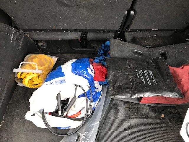

@1Миша1 трубка идёт снизу по левому борту и в районе заднего сидения поднимается над баком. в этом месте она переходит в пластиковую.
а разъем с колечками доступен через лючёк под задним сидением.
снимаешь под сидением пластик. складываешь левую часть сидения. надрезаешь ковёр и отводишь его в сторону. там лючёк посаженный на герметик. у Kosta на фотках видно где он.
я подобрал резиновое кольцо. они вроде не продаются отдельно.
@Kosta да, трубка эта ржавеет. но её можно не менять, а нарастить шлангом до бака. так же можно попробовать подобрать не оригинальный коннектор, типа такого

Вот ты меня в ступор вогнал,я думал все груши идут с клапаном.Стоит груша у меня постоянно.Но у меня её не сжимало,даже при наборе оборотов,старую так точно. Фильтр у меня стоит просто две трубки выходит(вход и выход)

Сегодня проделал эту работу(приподнять силушку не получилось,скинул ее вообще),только нифига я там не увидел этого перехода(((
Просто пластиковая трубка уходит под кузов,между баком и кузовом.
Вот поэтому и спросил,реально ли туда без снятия бака залезть т.к. не допонял,как к нему,переходу этому залезть,не увидел его у себя.
Изменено пользователем 1Миша1
@1Миша1 его видно только снизу, в щель между баком и кузовом и при помощи зеркала, когда машина подъёмнике. работать с трубкой тоже только снизу. и думаю есть смысл туда лезть только если ничего не помогает. у меня завоздушивало из за колечек на разъёме бака
