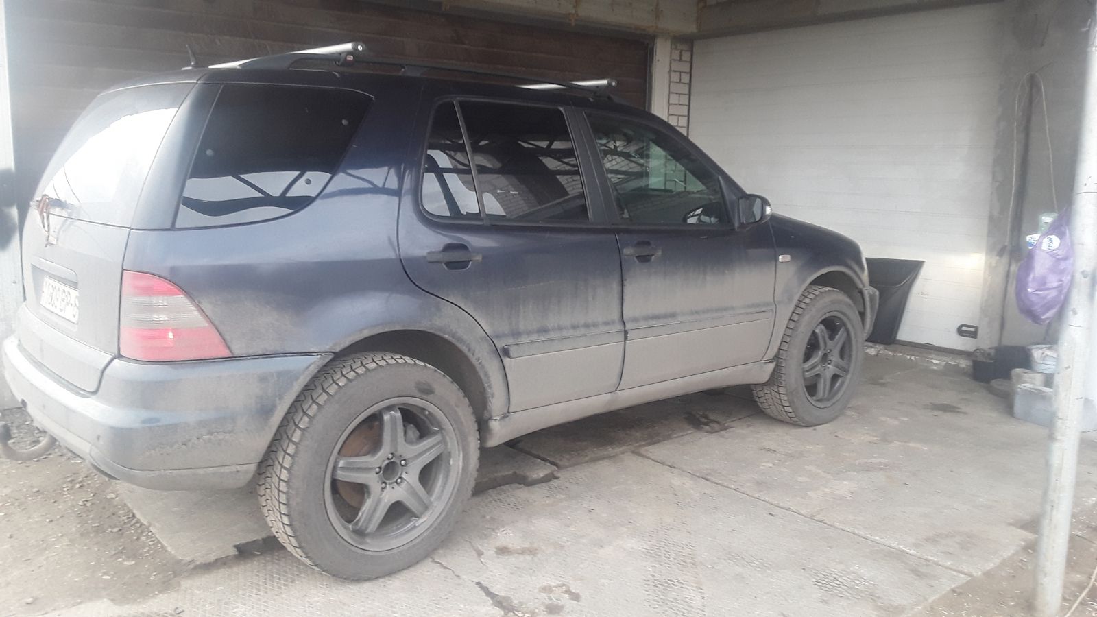

  В 06.11.2019 в 17:38, Anton050 сказал:
что менялось окромя пружин?сборку аморта нормально собрали?
Приветствую! Только стойки одни снял другие поставил .стойки в сервисе собирал. P.S теперь х.з что делать пружину покупать
Изменено пользователем Санчо 789
@Санчо 789 попробуй выставить ровно морду (только вот прям чтоб ровно, на ровной поверхности) поставь 51 спереди, проедь перепроверь. Я думаю, если после того как морда встанет ровно, зад не выровняется, менять пружину. Да и проверь таки подушки кузова, а вдруг....
  В 06.11.2019 в 17:58, СУПЕРГЕН сказал:
Приветствую ещё раз! Да думаю так и сделать.
  В 06.11.2019 в 17:41, Санчо 789 сказал:
аморты менялись, или нет? я забыл
Конечно аморы сакс. Пруж. Бильштайн  калиточные Всё новое

Всем привет!
Лопнула пружина задней подвески, механик затрудняется подобрать новые, подскажите пожалуйста какие можно ставить пружины и амортизаторы?
  В 01.12.2020 в 15:39, ELVIS77 сказал:
Всем привет!
Тем куча и все обсосано многажды. Скажу кратко. Если хочешь, чтобы МЛ стоял как надо, ставь усиленные пружины бильштайн вне зависимости от наличия калитки и аморты на выбор, я остановился на мейли, пока не жалею. Вся суть заключена именно в пружинах, не в амортах.
Я себе поставил пружины Бильштайн калиточ. Аморт. Сакс
Подскажите пожалуйста каталожные номера пружин. Заранее спасибо!
   @ELVIS77@ELVIS77 36-202126 это с калиткой
