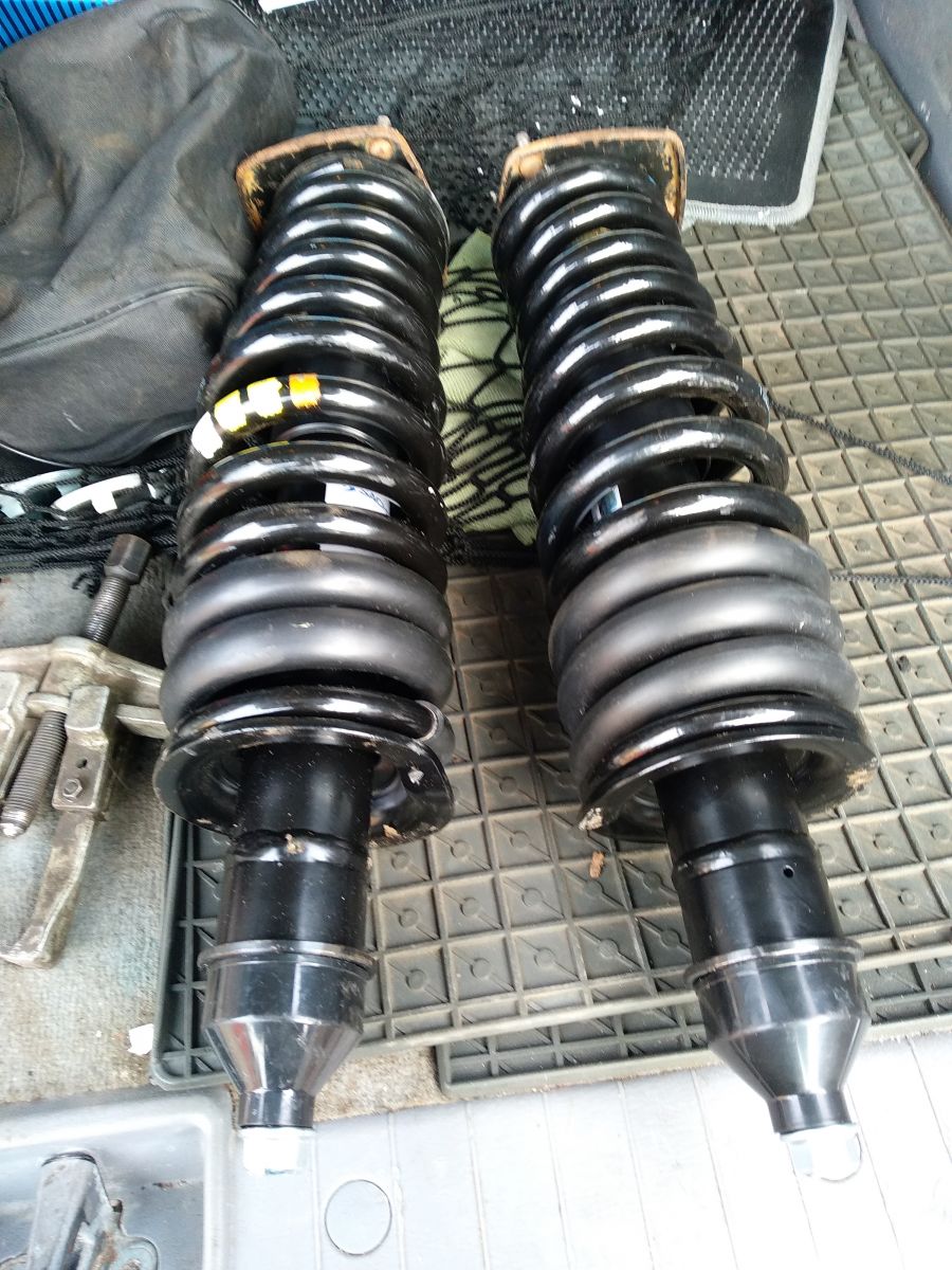

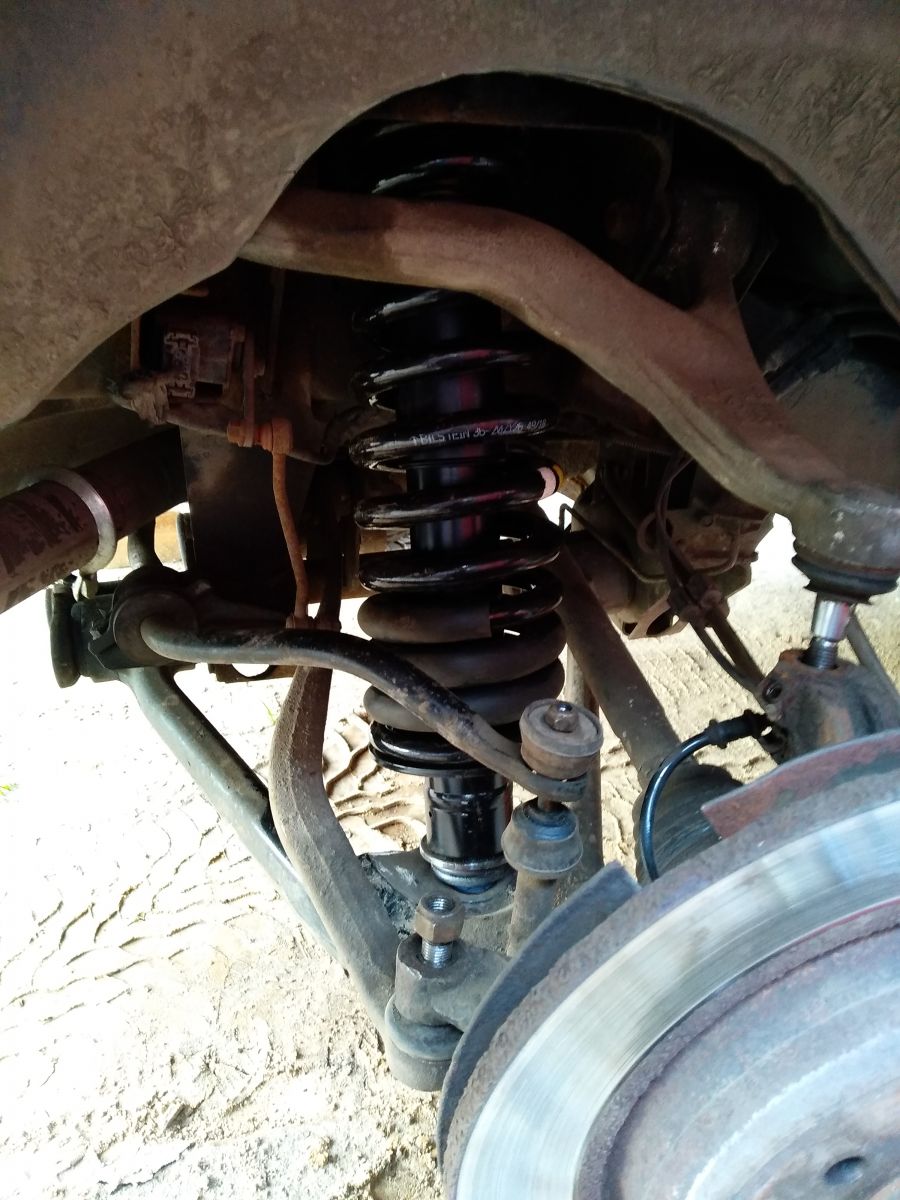

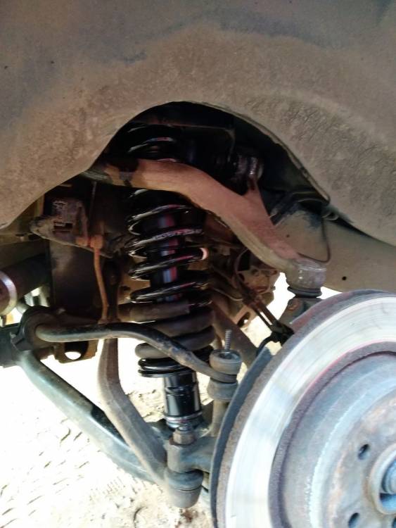

09.09.2019 в 08:04, Anton050 сказал:
как поставишь отпиши результат пожалуйста. учитывай, что процесс установки очень трудоемок, даже с супер сьемниками.

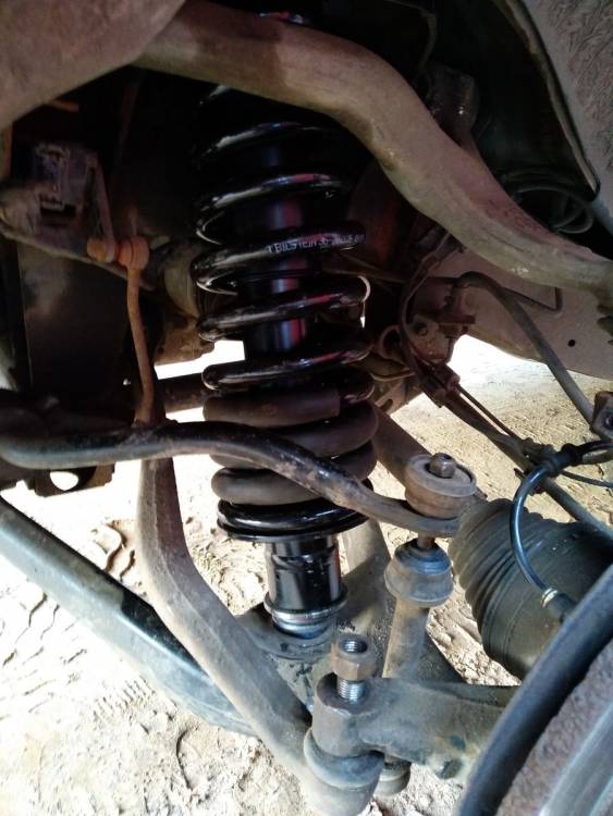

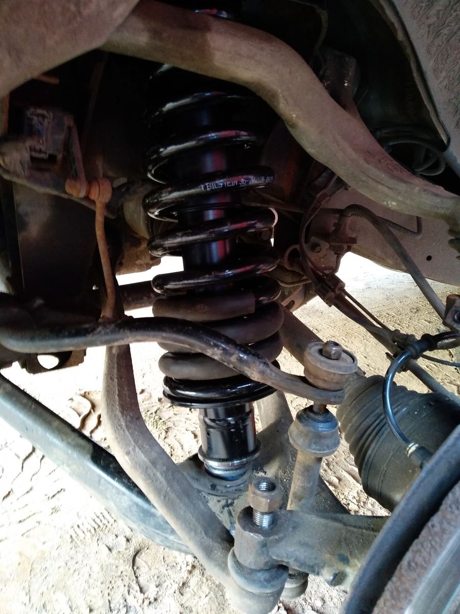

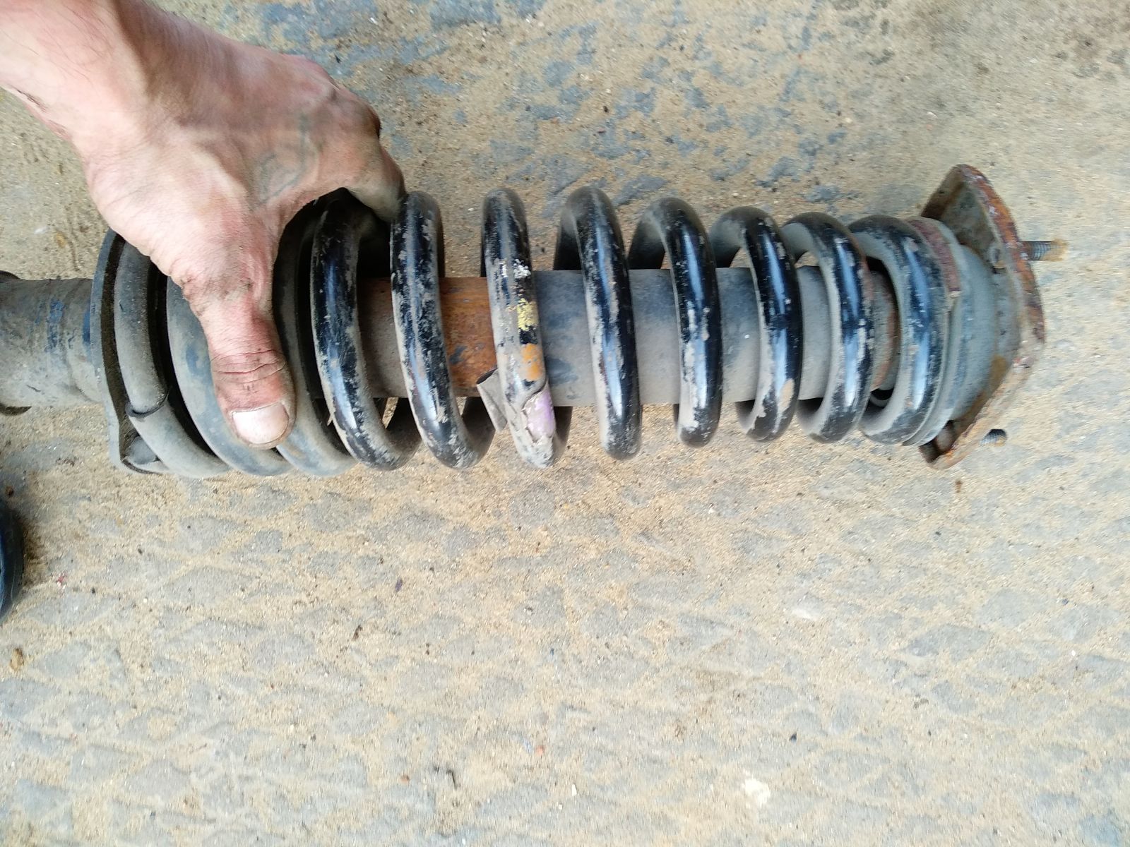

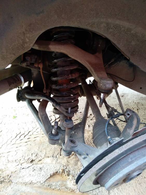

На конец то появилось время поставил новые стойки  теперь зад приподнялся до 51 с небольшим это без учёта что стоят расширители а так думаю поболее. Поставил пружины бильштайн кал точные амортизаторы Сакс .теперь осталось поднять перед. К статье ушло на всё с перекурами часа 3.5 . Стойки собирал отдельно Спасибо Виталию за верхнии опоры стоек! Не пришлось снимать со своих.
Изменено пользователем Санчо 789
  • Спасибо 1
Положение опорной пластины со шпильками имеет значение?
5 минут назад, gimadei сказал:
Думаю не особо просто посмотрел на фото в интернете на Авито  как  стойки в сборе  выглядят куда что смотрит так и собрал.на предыдущем МЛ даже не задумывался об этом разобрал собрал даже не помню как ставил .Но там была другая эпопея сжатием пружин стяжками короче полный п.....ец  С этими не парился отнёс в сервис собрали за 1 т.р для этого и искал верхнии опоры чтобы не парится с теми стойками  Ещё раз спасибо Виталию за подарок. Как то так.

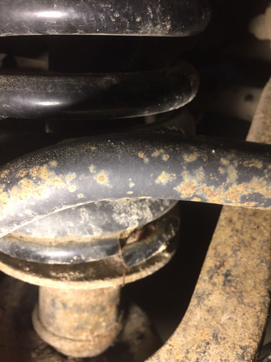

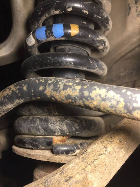

Два года назад лопнули обе пружины оригинал.Поставил пружины бильштайн оригинальные амортизаторы оставил(состояние хорошее).Сейчас менял колодки заметил лопнувшую пружину левую.
— перегруз
— просевшие подушки между рамой и кузовом пhttps://www.drive2.ru/l/519503852035113457/,перегрузов точно не было,больших ям,ударов тоже.Ставить Владовские думаю
40 минут назад, SMAN817 сказал:
вот это новость!а это точно бильштайн?где цветовая маркировка и резинки на витках?
Пружины Бильштайн во всем устраивали,долго просидали с 52 сейчас 50,7  постоянно торсионы крутил.Может поставили криво,хотя смотрел сам.После езды слышал звонкий стук мин через 5 как постоит думаю пружина.
5 минут назад, SMAN817 сказал:
т.е они у тебя 2 года всего проходили
Маркировка есть,резинка на витках есть.Выбирал между Билштайном и Владовскими.Владовские с доставкой проблемнее были и цена выше...
2 года трасса,город пару раз грибы по грунтовке думаю 30000 км не больше
4 минуты назад, SMAN817 сказал:
Ну Х.З    Посмотрим сколько мои проживут.

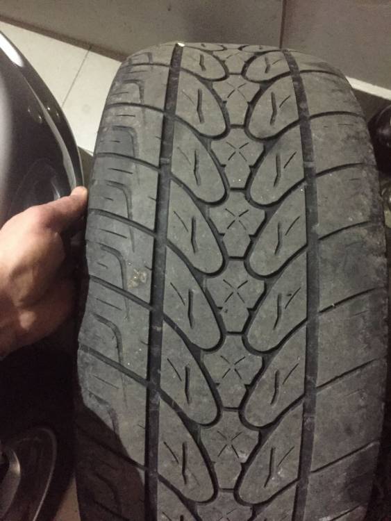

Проблема ещё что долго просидают, Колеса задние подруливают в разные стороныразвал не уследишь Резина устаёт,точнее вообще устала.Решил уже брать резину делать развал и забыть про пружины,а тут все заново
23 минуты назад, SMAN817 сказал:
Печально
