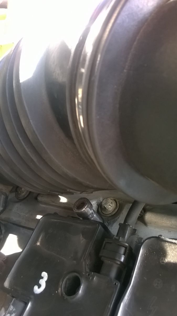

Заменил и цепь , и звёзды , и мск , и " доработал "  вентиляцию. WP_20190501_22_09_03_Pro.thumb.jpg.2565d3288e9927bab30f014c56c9e253.jpg
 Изготовил необходимый  нструмент и начал .

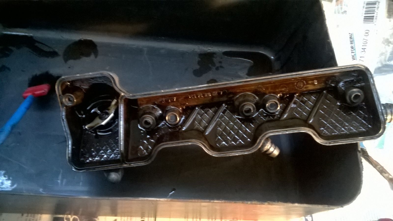

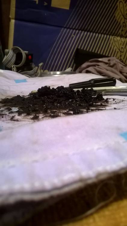

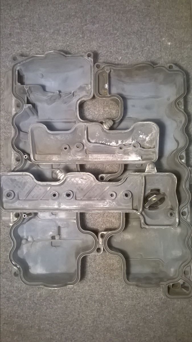

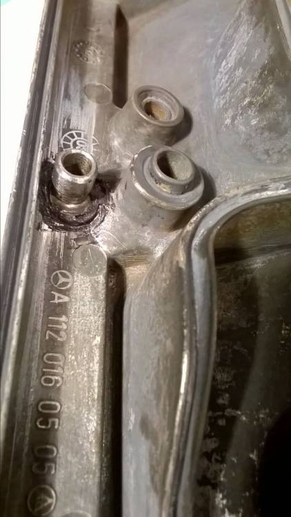

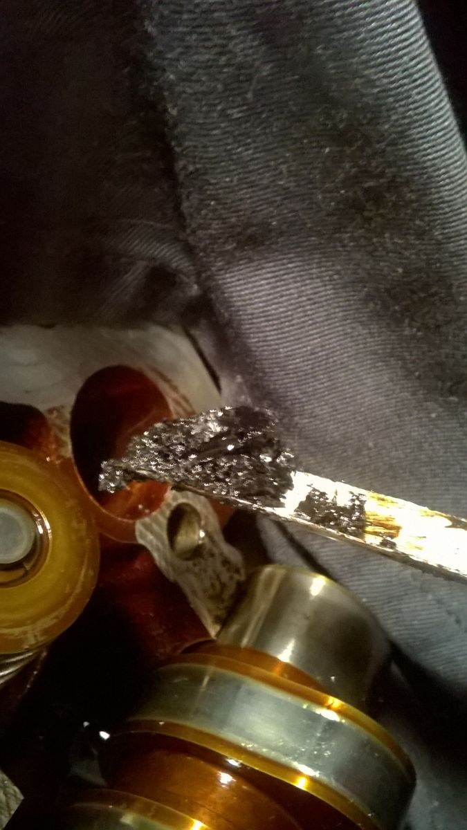

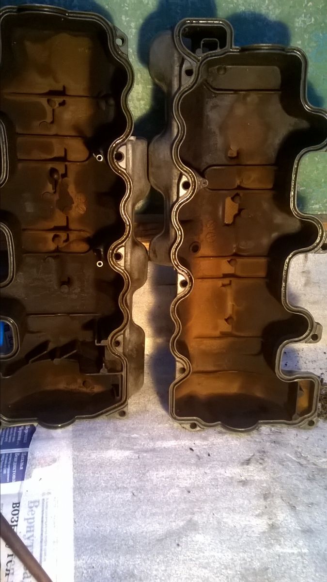

самое мелкое отверстие вентиляции было забито отложениями

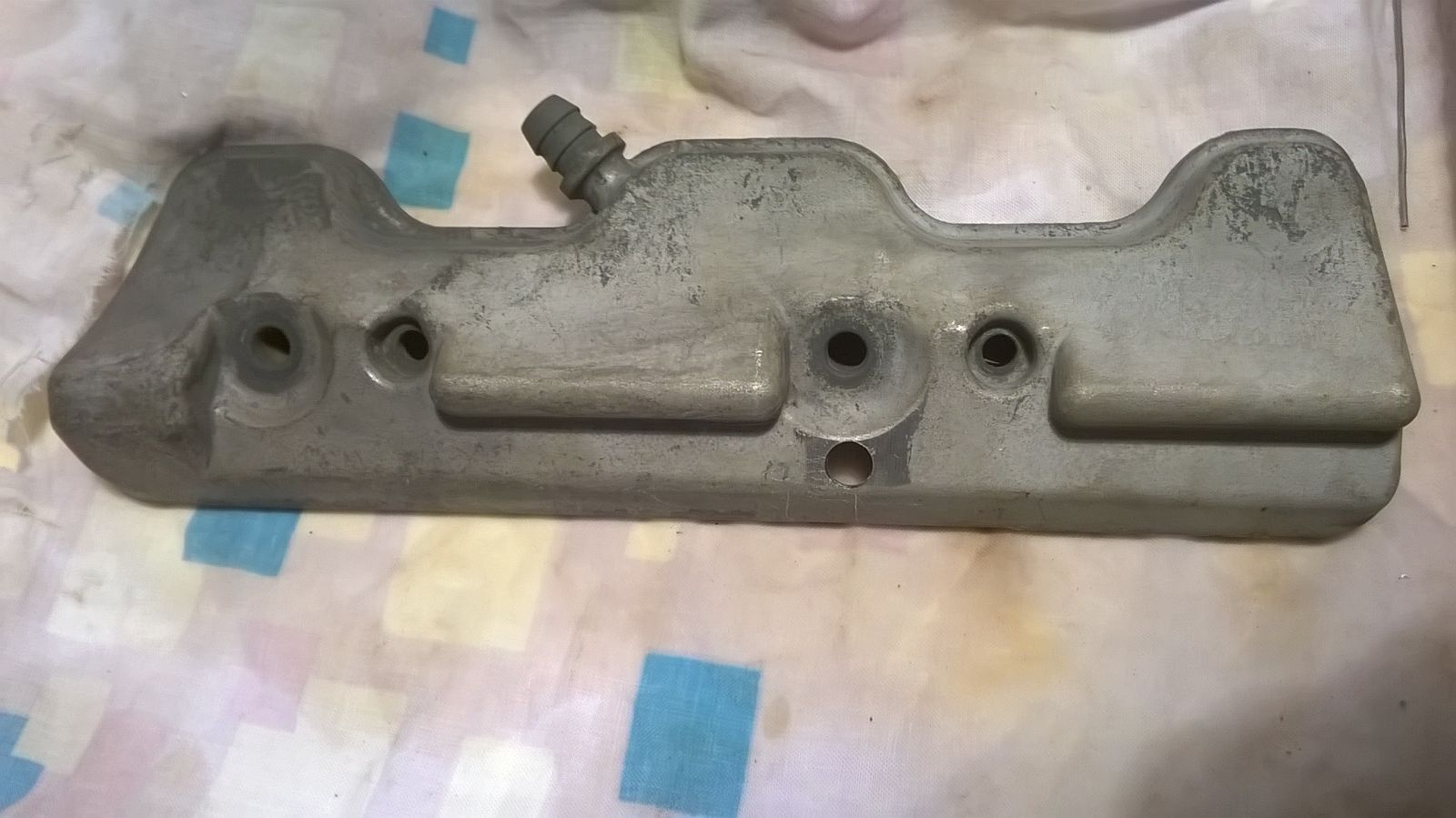

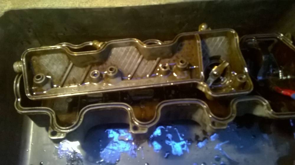

большие крышки очистить ксилолом  и другими растворителями конечно же не удалось.  Очистил димексидом ,
после димексида тёмный , не смываемый  налёт, протравил только изнутри  !!!  щавелевой кислотой ( специально купил для этого ) , сделал раствор , и вот в итоге

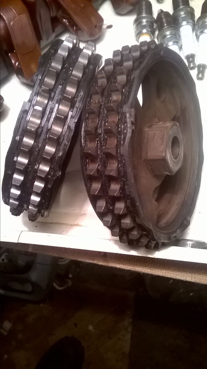

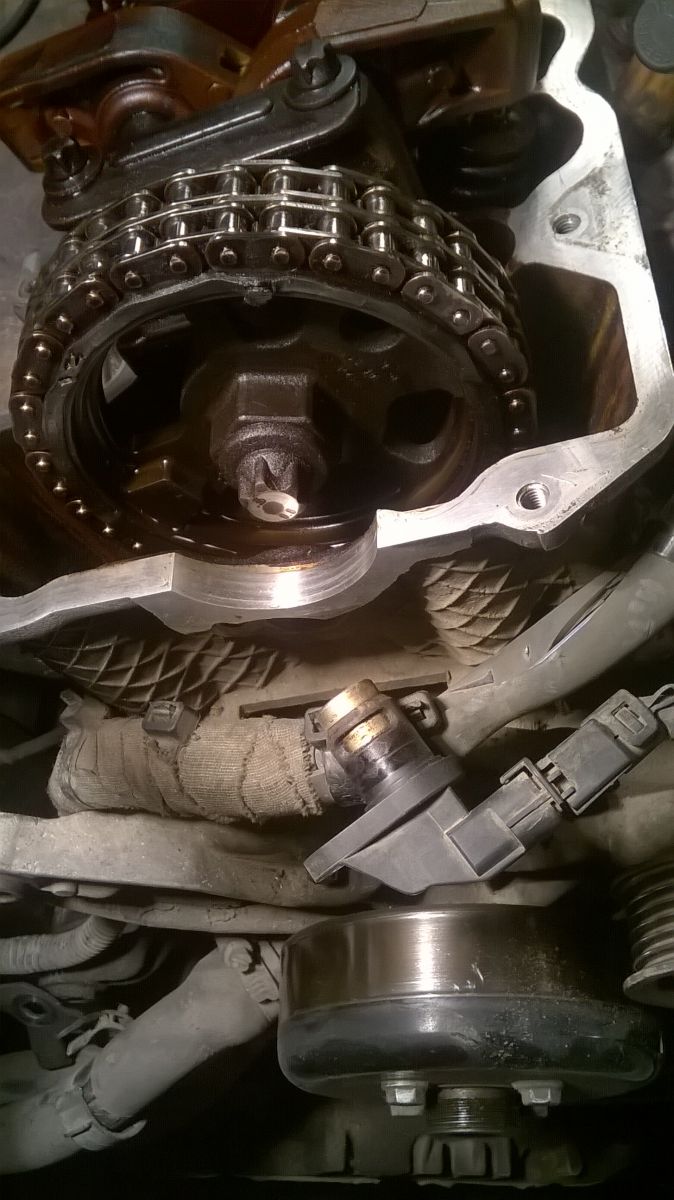

звёзды вот в таком состоянии были . Резиновый слой превратился в пластик.
WP_20190503_18_49_10_Pro.thumb.jpg.586f20b238416881b2e39a687d3da954.jpgWP_20190503_18_49_27_Pro.thumb.jpg.bb9e9bd0a53946344bc0544eb442cf46.jpg
Открутил датчик Холла
WP_20190503_19_37_01_Pro.thumb.jpg.4d81e396a9ac0252d64153df9beefa43.jpg ,
прокрутил коленвал, выставил все метки , начал с замены звёзд  . Пометил маркером звенья и зубья  обеих звёзд ,  в тех же местах пометил новые звёзды.
   С правой стороны открутил болт , скинул с распредвала звезду. При этом под действием пружин клапанов , распредвал  проворачивается примерно на  10 мм , ничего страшного.   Проволокой подвешиваем цепь вот так ( здесь показана  левая сторона) ,
одной рукой вверх и в правую сторону оттягиваем цепь , и выводим вниз из зацепления звезду, вынимаем , берём новую , так же одеваем на цепь. Цепь лежит на своём месте благодаря белому маркеру.  Вставляем болт в звезду и распредвал.
Теперь прокручиваем коленвал против часовой стрелки
до совмещения  выступа на звезде  с посадочным местом распредвала,  вставляем звезду и закручиваем болт. Позже после всех замен затянем.
Так же меняем и с левой стороны. Для проверки правильной замены и совмещения всех 4х меток прокручиваем коленвал  на 14 оборотов . Метки на своих местах.  Звёзды то же на своих местах .

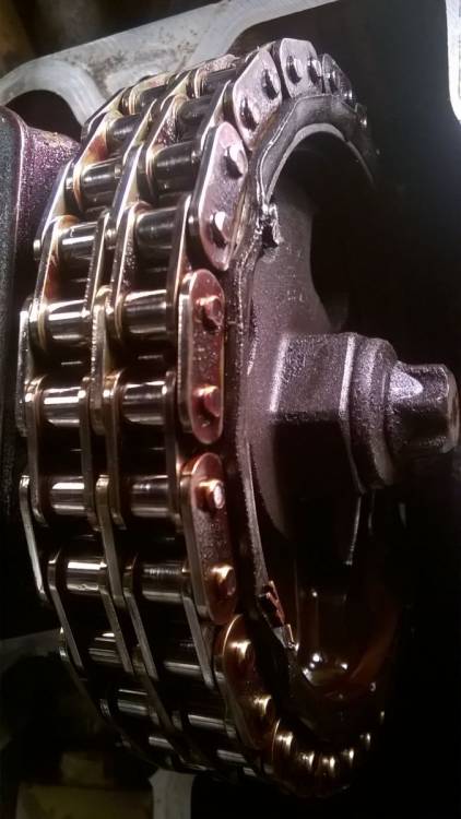

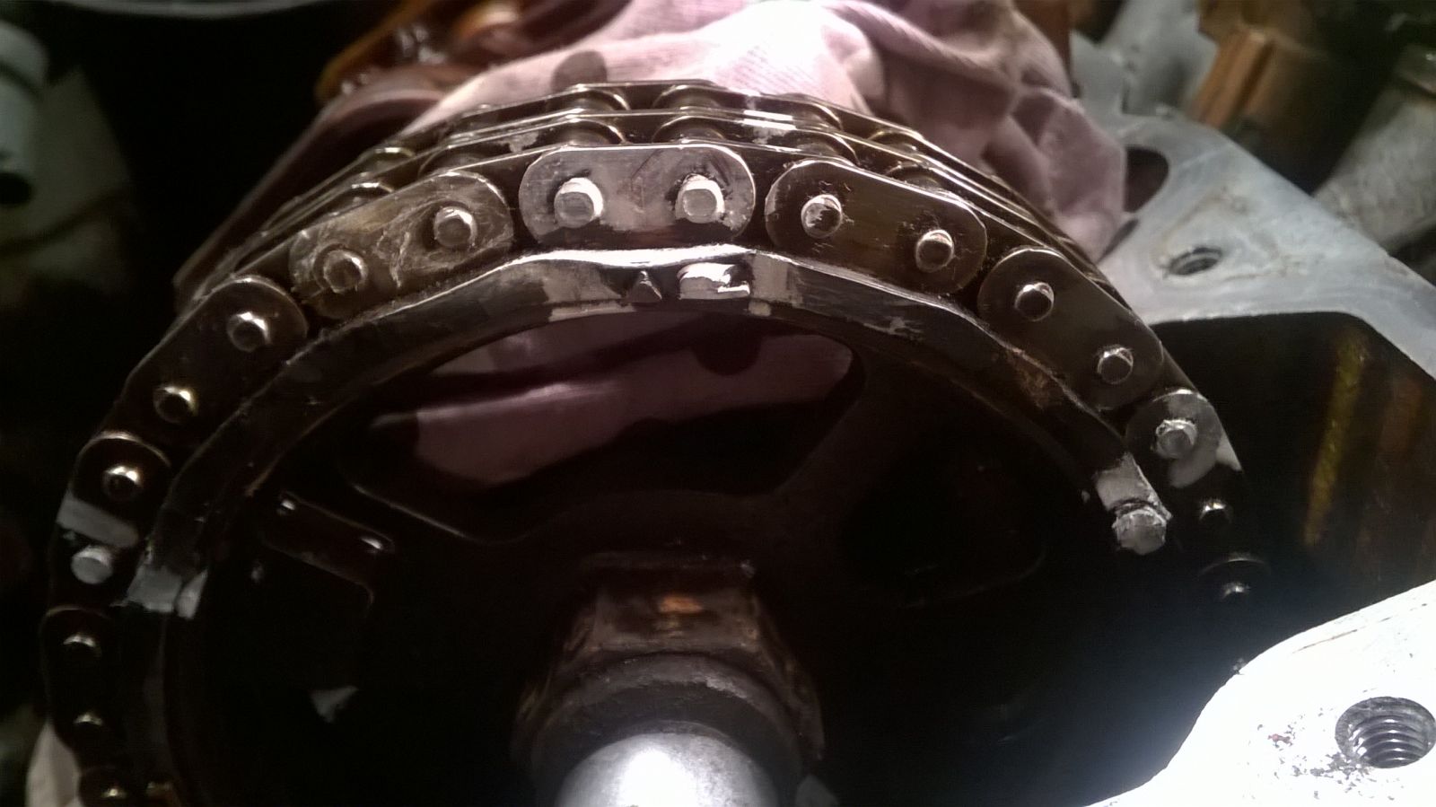

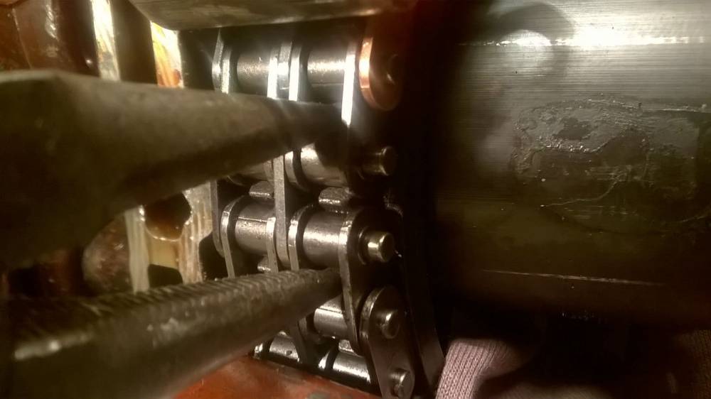

Прикручиваю прижимы цепи

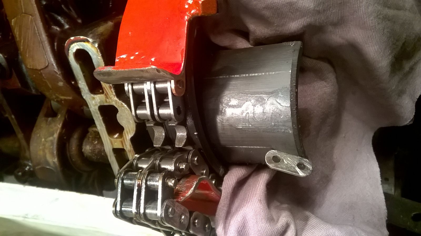

WP_20190504_03_15_07_Pro.thumb.jpg.178628859a02a440d7397cf4c6915c2a.jpg , спиливаю расклёпку звена (следующего за омеднённым),
присоединяю новую цепь  этим же звеном , слегка расклепав и начинаю протяжку  прокручиванием коленвала
WP_20190504_02_02_56_Pro.thumb.jpg.44c832e6402e0e25fefa6561123c5ff7.jpg .

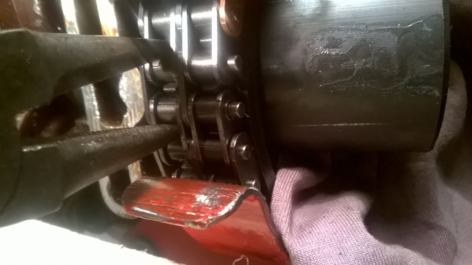

Цепь протянута. Теперь разъединяем старую , соединяем новым звеном концы новой цепи. Для этого звенья надо слегка стянуть  ( на концах круглогубцов  сточены радиусы для захвата )
WP_20190504_02_40_57_Pro.thumb.jpg.7151bb7c4a60258d022c8113b7fe98f3.jpg ,
далее

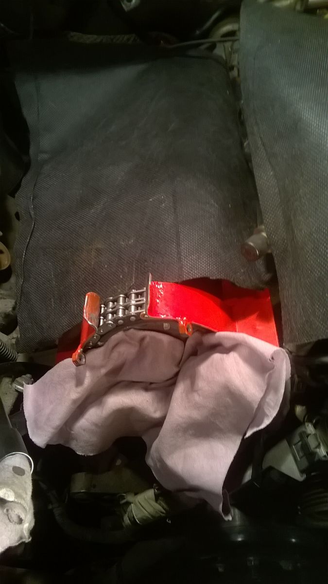

 вешаем магнит , что бы мелкая металлическая крошка, а главное пластина соед звена, не исчезла в недрах двигателя , если что
WP_20190504_02_17_42_Pro.thumb.jpg.1b6c3d64bdf02ab7645cf02d7d086777.jpg .
Подставляем тяжёлую железку с обратной стороны ,заклёпываем звено
Ещё раз 14 оборотов для контроля и уверенности.

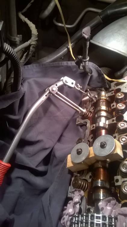

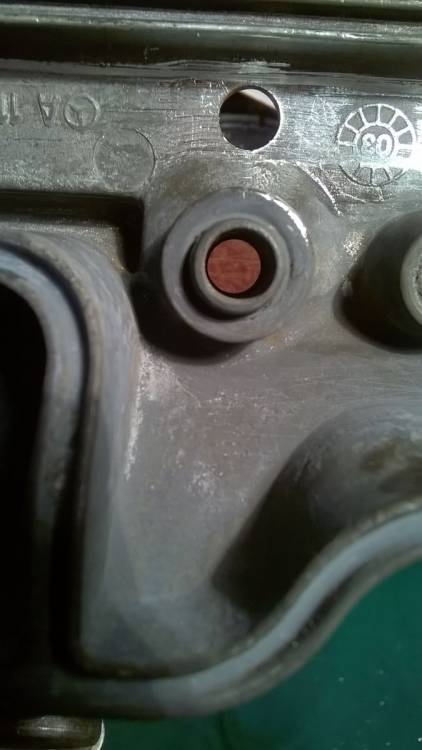

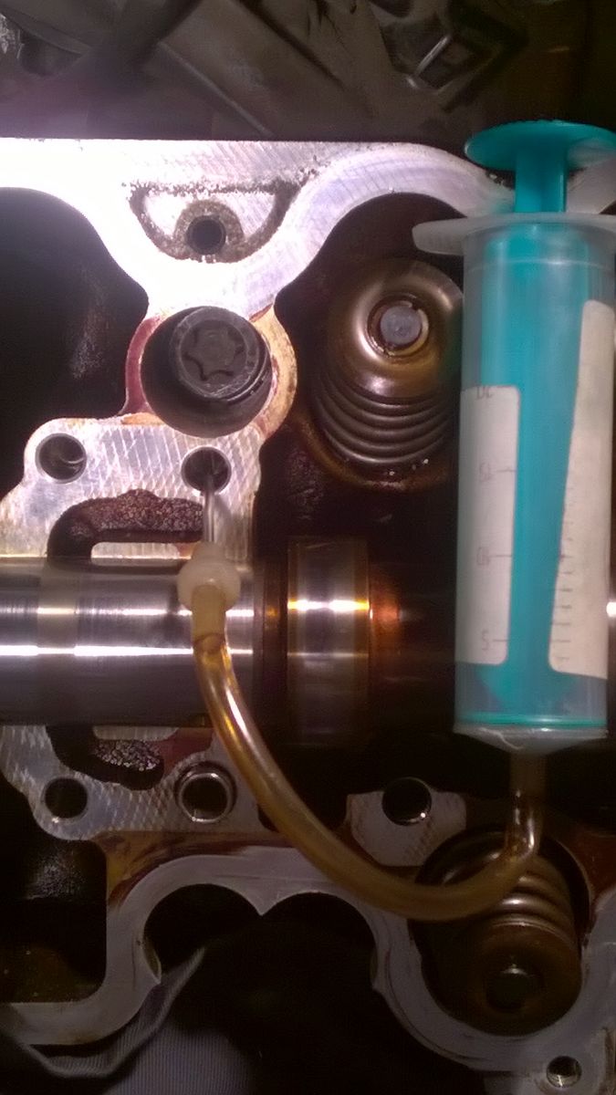

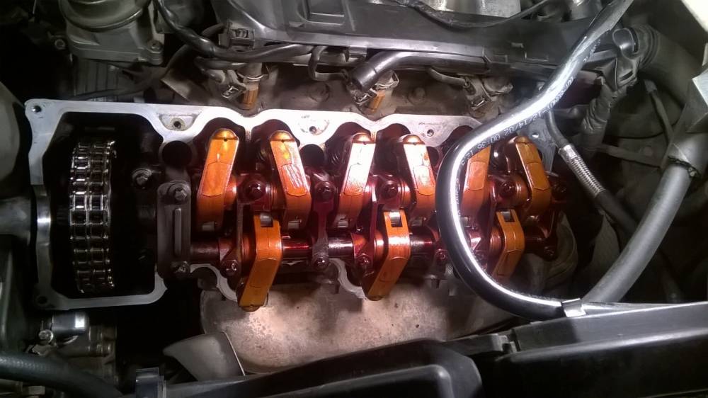

Для замены мск изготовил рассухариватель  , как в инете и колпачки успешно заменил при помощи подготовленного для этой цели магнитика . Подвернулся мелкий , ну я и приклеил его тут же к спиленному концу маркера.
WP_20190509_22_58_03_Pro.thumb.jpg.ed0e0035eec66797e442f032877ee038.jpg  1421901185_WP_20190501_13_44_10_Pro1.thumb.jpg.e52d2d838cd01b9087556ced9c1fee6f.jpg  WP_20190512_21_16_31_Pro.thumb.jpg.2656e0027677163b464d42bb9cac19c0.jpg
Что было самое сложное во всей работе - это очистка от той дряни , которая годами оседала в отверстиях под болты , но всё было очищено
WP_20190511_18_10_56_Pro.thumb.jpg.5aba39a0f9a8f7120c3de8e94e36809d.jpg    WP_20190511_18_26_28_Pro.thumb.jpg.fd00843769534ee4180f55846dd6a448.jpg  WP_20190511_19_34_57_Pro.thumb.jpg.aca988a1159f9a5c7f7a20556c096665.jpg .
Перед сборкой промыл пастели. Конечно же перед сборкой смазал всё маслом .
 Всё собрано , звука цепи не слышно, стало заметнее тише.

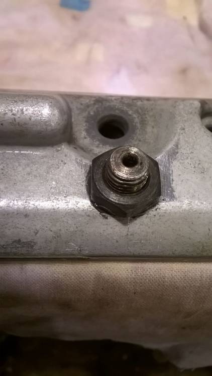

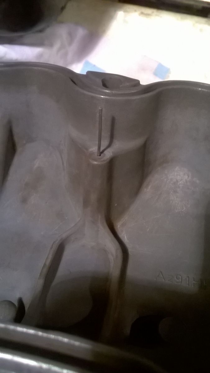

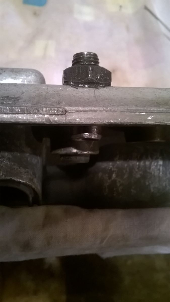

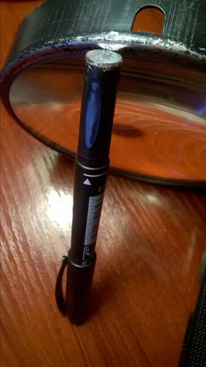

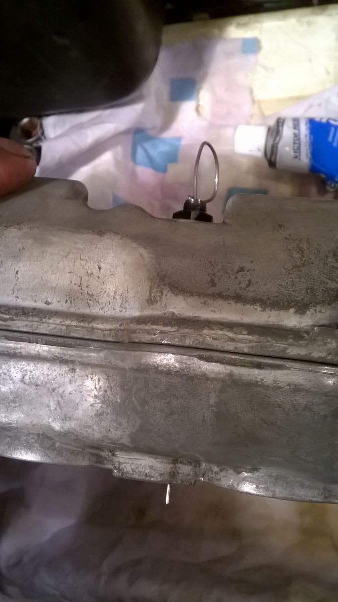

Для прочистки малого отверстия вентиляции в правой крышке  сделал вот что :
WP_20190512_01_33_54_Pro.thumb.jpg.8477158a0a9e290cf3db359dbd54186c.jpgWP_20190512_01_33_27_Pro.thumb.jpg.592656da23ff3b371697063fa27e05a6.jpgWP_20190512_01_35_05_Pro.thumb.jpg.c52c675bcb17f5d009be271aea1fb536.jpg
WP_20190512_03_05_59_Pro.thumb.jpg.a3911f023951e091e62bda28f504411b.jpgWP_20190512_03_06_56_Pro.thumb.jpg.f9c6e1a4f8e42e3157e70d3b9fc69b40.jpgWP_20190512_03_06_21_Pro.thumb.jpg.abe7e5887d7f330a24141c53b8fc2456.jpg
сверху под малой крышкой , для точного попадания в маленькое отверстие большой крышки сделан заход для шомпола. Само отверстие не рассверливал  .
WP_20190512_03_57_15_Pro.thumb.jpg.b41e6bf0d428dfeb20a6f55658173403.jpgWP_20190514_08_22_31_Pro.thumb.jpg.2fca603568c8180e979731328736e820.jpg
Теперь в целях профилактики , не снимая  клапанной крышки, через энное количество моточасов можно прочистить , если оно это маленькое подленькое отверстие начнёт закупориваться , от нагара.

При снятии малого поддона картера обнаружил в нем мелкие частицы отколовшиеся от демпфера звезд. На снимках видно во что они превращаются.

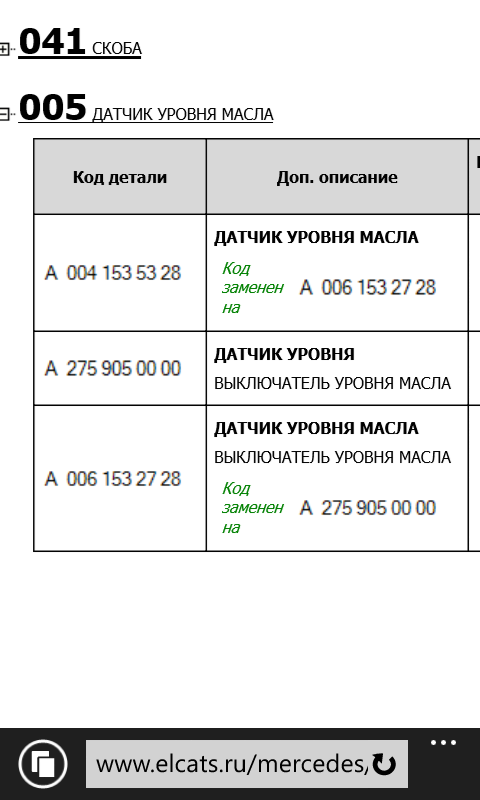

Всегда завидовал тем, у кого руки из нужного места!)) круто! А датчи уровня масла оригинал брал? Мой что-то в режиме трасса загорается иногда, в городе тухнет, уровень в норме

@jahnik Датчик Temic если не ошибаюсь, да он один и выходит. Часть датчика, которая в картере засоряется отложениями сверку, она чистится под крышечкой. Отгибаешь два прижима и крышка снимается. Чистишь внутри . Наверняка у тебя такая беда.

 к стати, обломки демпферов звезд очень хорошо забивают сетку насоса масла и возможен риск маслянного голодания двс.

Есть артикул? Что-то я не найду
только так
если будешь забивать Temic, не выходитwp_ss_20190516_0001.thumb.png.7fa51ba482fe6f44295e7378fb39c200.png
оригинал я забиваю, но аналоги нигде не нашел
Mercedes
A 006 153 27 28
придет именно тот датчик , он идет и по оригинальному номеру с конвейера
  В 16.05.2019 в 13:24, opal сказал:
Может мы не понимаем друг друга? Первый и третий артикулы на экзисте уже не продаются. Второй артикул стоит 11тыс. А как найти то, о чем ты говоришь я что-то недогоняю.

@jahnik по второму артикулу придет Temic. Другого не будет. Он и идет в оригинале.

@jahnik  описАлся, конечно же Temic . :)))
