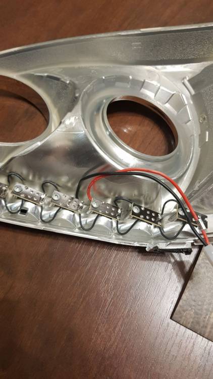

Парни,привет!Ребята,кто-нибудь снимал с них стёкла?Это фары на которых линзы на ближнем и галоген на дальнем и понизу ходовые огни,стёкла без рефлёнок естественно.Перестали гореть ходовые огни на правой фаре,прозвонка показала кирдык блоку внутри фары и погорели светодиоды.Хочу отремонтировать.На своём веку разбирал всякие фары посредством строительного фена,и на w124 и на w210 и на япошках,опыт есть.Вопрос,-на некоторых фарах отражатель закреплён к стеклу,на этих фарах он зависим от стекла или нет?

Приветствую, у меня сейчас такие фары разобраны - спрашивай что нужно, отфоткаю))) Именно депо, и именно как у тебя с габаритными диодами и тд)
Проходили это уже, разбирай спокойно, диоды скорее всего не сгорели, а лишь блок управления, перепаивать придется почти весь блок)20180610_214150.thumb.jpg.7019b0cda49c74b1f4a68873b3d9e025.jpg

Сегодня разобрал...всё нормально ,диоды светятся.А вот с блоком непонятно,-он же намертво залит эпоксидкой,как его ремонтировать...
  В 14.05.2019 в 11:09, Юрий Васильевич сказал:
Это не эпоксидка) греть блок строительным феном и аккуратно поддеть верхнюю часть, отделить от пластиковой коробки. Греть долго и нудно, отделяя можно повредить часть компонентов, поэтому перепаивать придется много))

Приветствую!Такой вопрос,-ты на выходе с драйвера (рабочего) мерил какое напряжение?Что то такое ощущение судя по подключению светодиодов что на выходе драйвера 40 вольт если не больше.Получается что драйвер подымает напряжение с 12 вольт до 40 вольт?Нахрена так тогда сделали то,можно же проще решить вопрос зажечь диоды?Ты мерил на рабочем?
