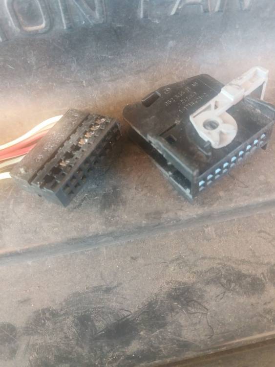

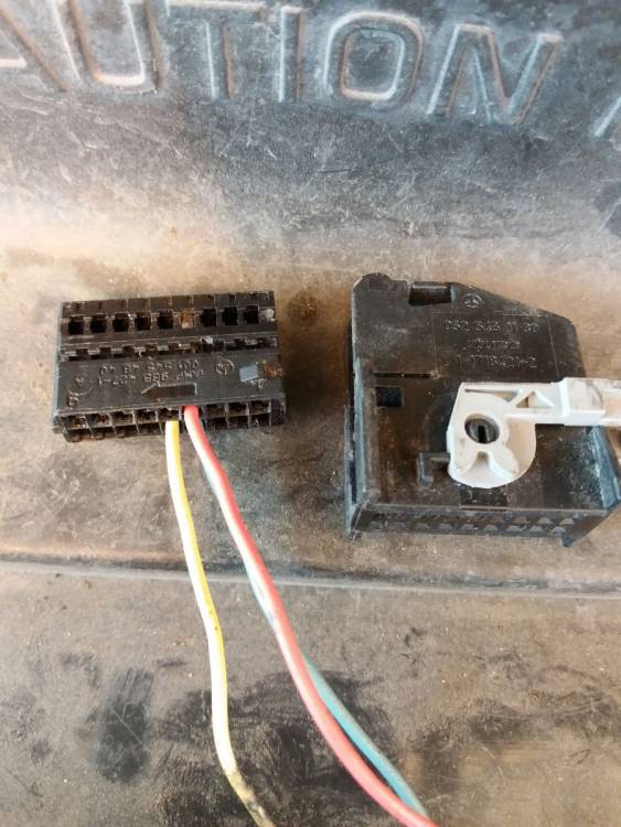

Разъем а0525451130 легко распиновывается следующим образом:
Далее получаем такую картину:
Я вытащил всё пины, они мне были не нужны, оставил три для аукса, заморочился по цвету
Конечный результат:
Красный правый канал, синий левый, жёлтый земля, на "Джеке"3.5 цвета такие же, соединить не составило труда
Мне "Джека" мама нужна была, с папой тоже самое и даже проще цвета каналов прозвонить.
@Санчо 789 так наглядней?
