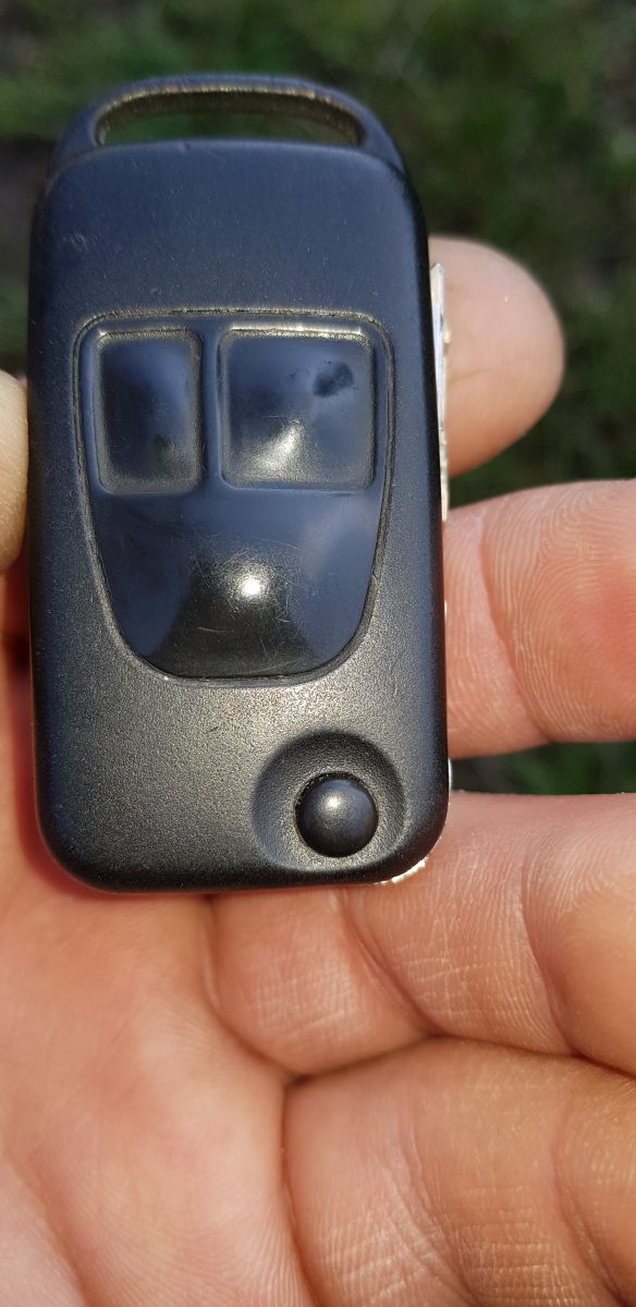

Кто что говорит,  если WCD163 -это Европа,  кто говорит что надо смотреть на 11 символ ( у меня буква А это значит Америка?) Нету у меня на брелке кнопки красной
15556523796936505699985078964241.thumb.jpg.89f8e9b106d16d328ec923de9a059bc5.jpg@Ежик это европа
У неня амер был 4G.........., cейчас Европа wdc163........
У тех, кто ключами занимается, обычно есть приблуда, считывающая и определяющая частоты, на которых ключ работает.
И да. Там на крышке батареек вроде что то должно быть отлито. Но это не точно тк не помню.
14 минут назад, yaslavko сказал:
Тогда у меня европа. То есть, если я сейчас возьму плату от европы, вставлю в свой ключ , сделаю как описано, (поверну ключ, нажму на кнопку закрыть и 5 раз на открыть и он пропишется? правильно?

@Ежик зачем в свой ключ вставлять плату? разве что у тебя твой не работает.
свой ключ с семечкой вставляешь в замок, вводишь в режим. затем на новом пульте давишь кнопки. и все должно заработать.
4jgab - амеры
wdc - европа
посмотреть точнее можно по расшифровке vin вплоть до комплектации. в поисковике набери "расшифровка vin mersedes"
видим в описании - Направление: филиал Вюрцбург. Вюрцбург – это город в Германии, в земле Бавария. Он славится своей богатой архитектурой в стиле барокко и рококо и тем, что сделали Mlку Ёжика :)
