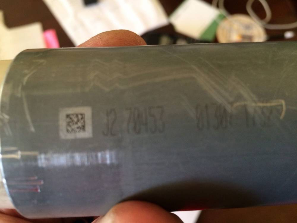

Дим будет время кинь сюда фотку оригинального насоса и надписи если есть на нем

  В 15.04.2019 в 18:46, edddos сказал:
ок. завтра скину.

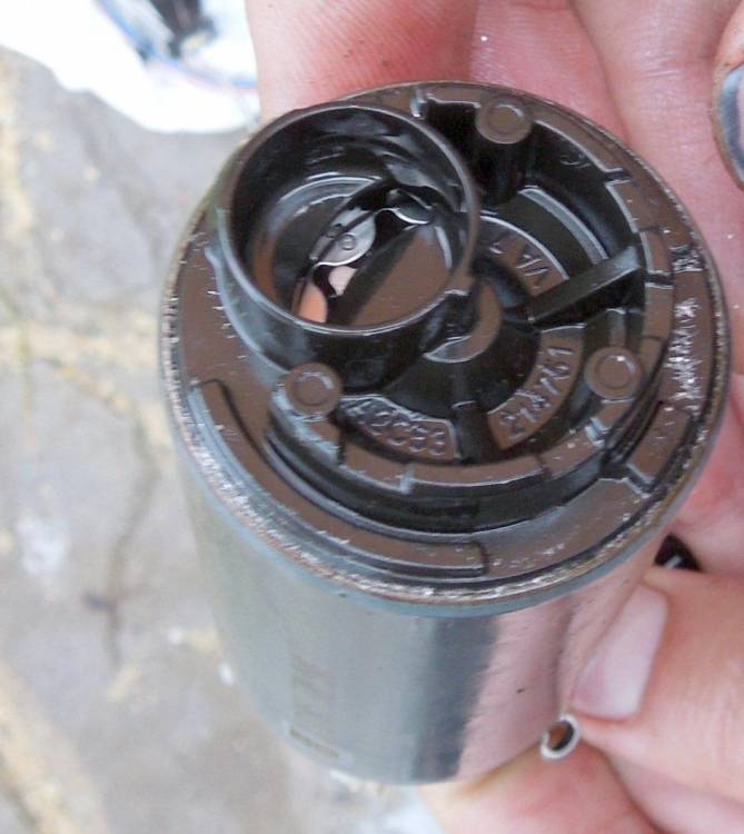

вот.
последняя фотка не моя (нашел в интернете).
