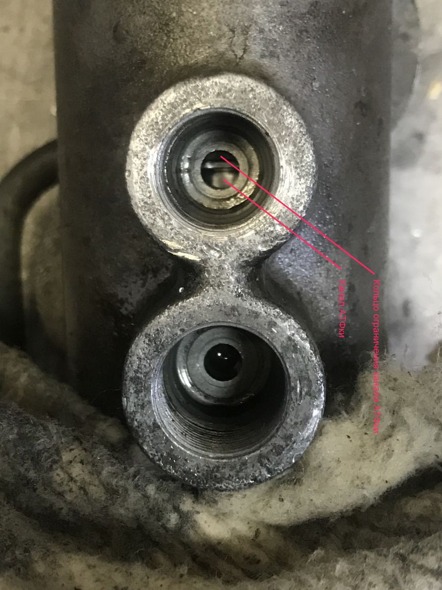

Итак парни,первые замеры и визуальный осмотр рулевой рейки,выкладываю первое фото,было сегодня скучно и начал потихоньку.По порядку,глубиномером замерили по точкам в собраной рейке и показало что на рейке которую сняли вал золотника ниже вала рабочей рейки на 2.85мм. При осмотре отверстий вход-выход АТФки на рейке кольца на валу сдвинуты на отверстие,потому их и рвёт и съедает вноль,ну или вхлам.При разборке верхнего кольца которое из ,материал не назову,просто нЕбыло,осталось только резиновое которое под ним,ну и жижа естественно текла куда было можно а не куда нужно.Руль влево крутился рывками с подклиниванием и туго.Если я не прав,-поправте.Думаю что и второе кольцо тоже шло мимо,по другому никак.Выход,-поставить под вал шайбу 3мм в моём случае,или чуть толще,при разборке посмотрю ещё.Ну и это конечно для тех кому интересно,может пригодиться.Могу также дать размер как должен стоять вал по высоте.
Юра, прежде чем ставить под вал шайбу нужно проверить выработку в корпусе и если она есть по глубине, то и горизонтальная то же будет. По сему не шайбу нужно ставить, растачивать и завтуливать это место с учётом вертикальной выработки. Корпус моей рейки завтуливали в двух местах. А там где поджимная втулка  растачивали и изготавливали новую втулку с учётом нового посадочного размера.
Изменено пользователем Shved
  В 15.04.2019 в 13:12, Shved сказал:
Привет,Миш!Мне эту рейку разбирали наверно полгода назад последний раз,мерили нутромером выработки небыло.При разборке проверим конечно ещё раз,там будет видно,про втуливание я в курсе.Вал зубатый тоже проверяли и тоже состояние хорошее без задиров и выработок.Проверим конечно.Это я так для информации,может кто столкнётся чтобы имели ввиду какие бывают геморы чтобы пять раз не разбирать а сразу посмотреть на эти места.Как вариант можно ведь и новые кольца на вал выточить например из полиуритана в плюсик,как вариант конечно...Сейчас просто стоит в ремонте Фьюжн,этим особо заниматься некогда,только в перерывах.Посмотрим.
