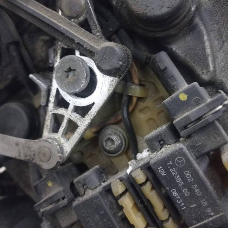

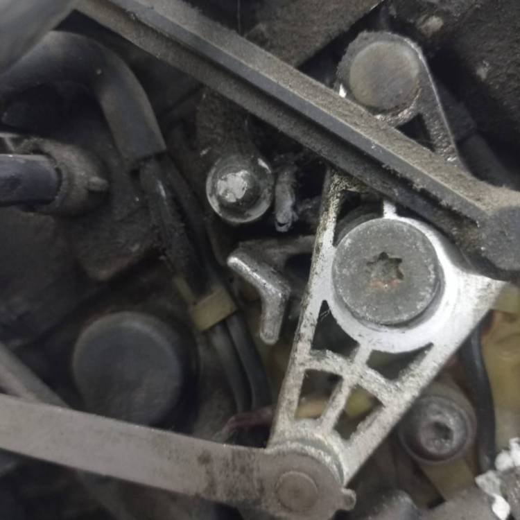

кстате поцаны!!
вот эта шняга которую я поставил на коллектор вместе штатной пластиковой, разболталась, кольцо что внутри вылетело и заслонки были в задейсьваванном положени, и это спустя 2.5г после капремонта дщвигателя. с двиглом все в порядке,но стоя в пробке или на светофоре, повялась тряска примерно раза 2-3 в мин. сначала грешил на катушки зажигания, так и оказалось, в 1 цилиндре одна накрылась,поменял на делфи, чек пропал, машину троить перестало,потому что когда он загорелся,я еле доехал до сервиса, но легкое подтраивание так и осталось. в итоге сняли коллектор т.к я в прош раз его не менял и решил заменить сейчас, и увидел такую печальную херню.
при этом в отличи от штатной пластиковой бабочки которая сломалась, эта целая но вылетела втулка пластмассовая https://old.autopiter.ru/DetalPhoto/P5449/HR2721402201.jpg
такой ваот он ХЕРман

от замены до замены 7-8тыс км масло не должно доливаться нисколько. у меня на 185тыс км впервые отобразилось долить масло. это был сигнал. далее сразу началось цоконье буквально дня через 3. ну и замена всего в двигде и гильзовка. сейчас пробег 220 тыс , т.е 35тыс я уже отъездил. с мобил 1 0w40 попрощался . теперь лью лукойл люкс 5w40 и менять стараюсь каждые 5-6тыс. время от времени загорался чек но на след день переставал гореть, потом может мес через 2 опять загорится и погаснет, на прошлой диагностике выявили причину почему на светофоре потраивало, при этом троения были в виде дрожения с цикличностью раз в 10-20 сек и то только во время того как стоишь, при езде все ровно, заменил эту бабочку. прошло, но иногда все равно потраивает, но чек не горит. до этого тоже троило и загорелся чек, но там троил хоть стоишь хоть едешь, сразу заехал в бламерс, причину в катушке1 цилиндра нашли быстро, сразу поменяли -прошло.
