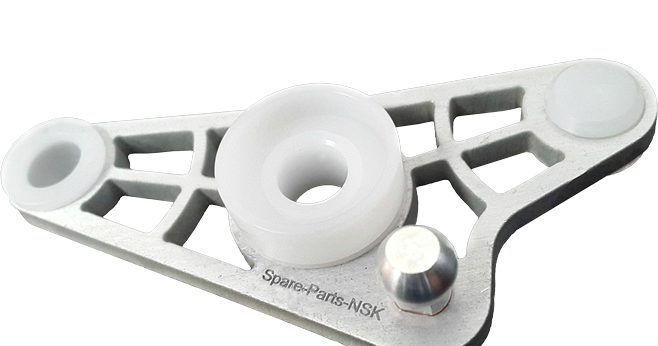

насчет коллектора кстати (долбаный мл, в суб сижу читаю статьи) так вот его можно не выкидывать , если внутри целые заслонки, как правило у него ломается крепление, но на этот случай есть ремкомплект ценник в районе 4500р
i?id=b5a31f014d45297efe404dc9ba754168-l&
а еще есть варианты где эта пластиковая фигня которая как правило ломается, заменяют на аллюминиевый- вот такой
делается в россии , в той стране короче где вопреки рекомендациям мерседес, гильзуют движки. только сайт производителя почему то заблокирован, видимо хостинг не проплачен
