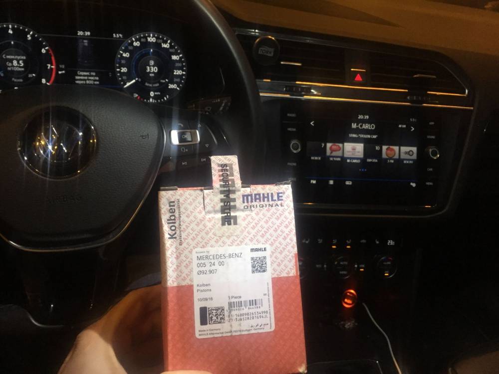

заказал. жду ценник 8700 за штуку (комплект с кольцами) как должны выглядить кольца без понятия. в тырнете кольца можно купить отдельно, ценник примерно 1300р за шт а в эту коробку в комплект положить какие нить др кольца.
Восстанавливать свои -не знаю, моторист говорит -лучше заменить (восстановление будет стоить от 500 до 6000р) если в среднем взять 3000р плюс кольца которые по любому нужны -выйдет около 5т за поршень. экономия в 15тыс за комплект ну как вариант конечно , но пападать на повторную капиталку уже не айс. после ремонта машину наверное поставлю на продажу за 1100 (вряд ли кто поведется на то что двиг откапитален полностью) но почитав эту ветку задумался насколько откапиталенный движок отличается от того который собрали на заводе

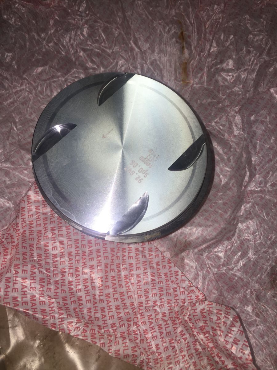

Умная мысля приходит опосля. Забрал поршни мале

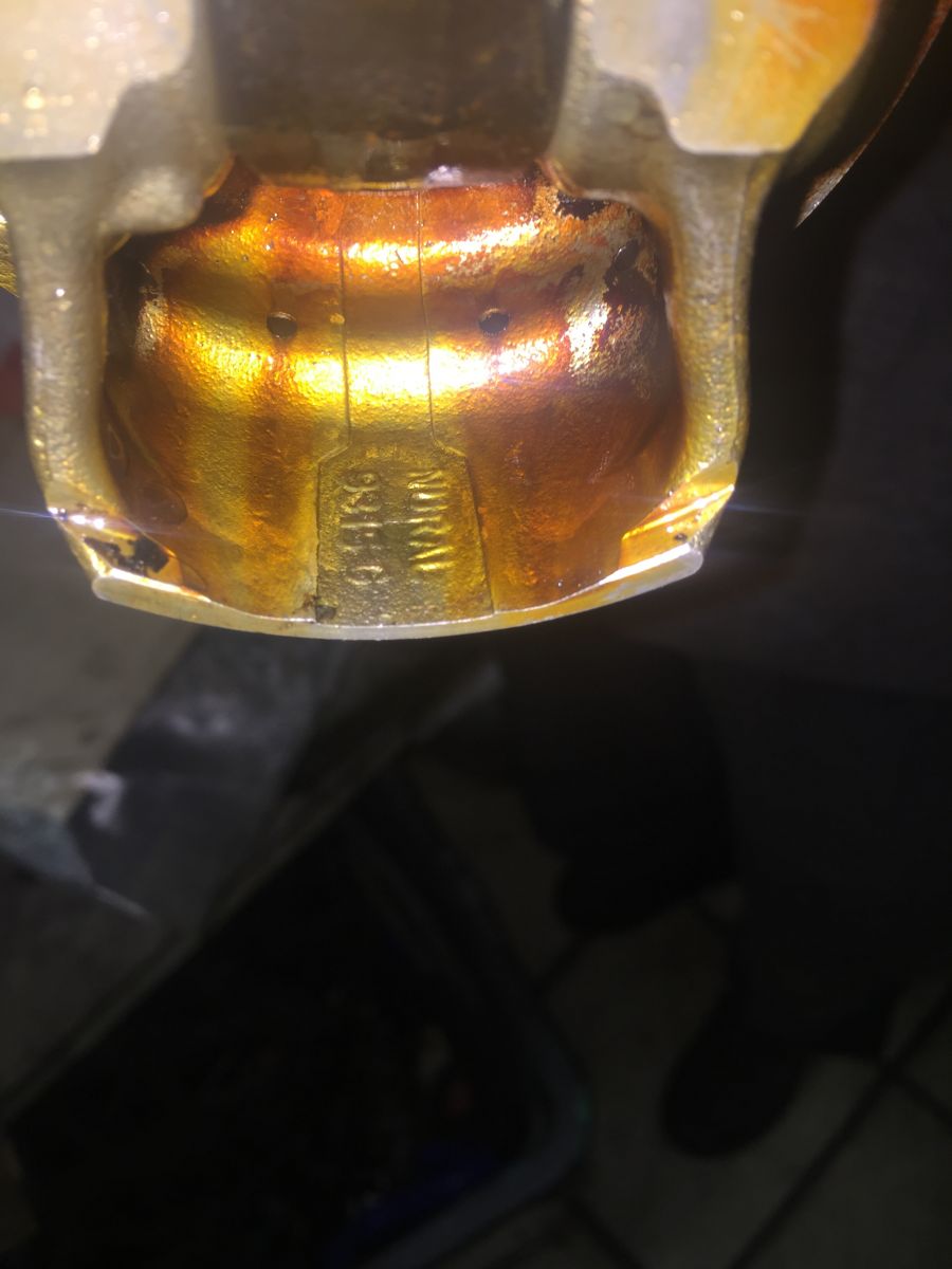

Отвёз мастеру , думаю почищу ка свой чтобы сравнить номера и вижу ...
Нурал, который стоит как треть Мале , может кому будет полезно . Кстати свои могу продать под восстановление кому нить смпальцами за 10 тыс и балансир который вообще в идеале в сборе со звездой и противовесом отдам за 3т
