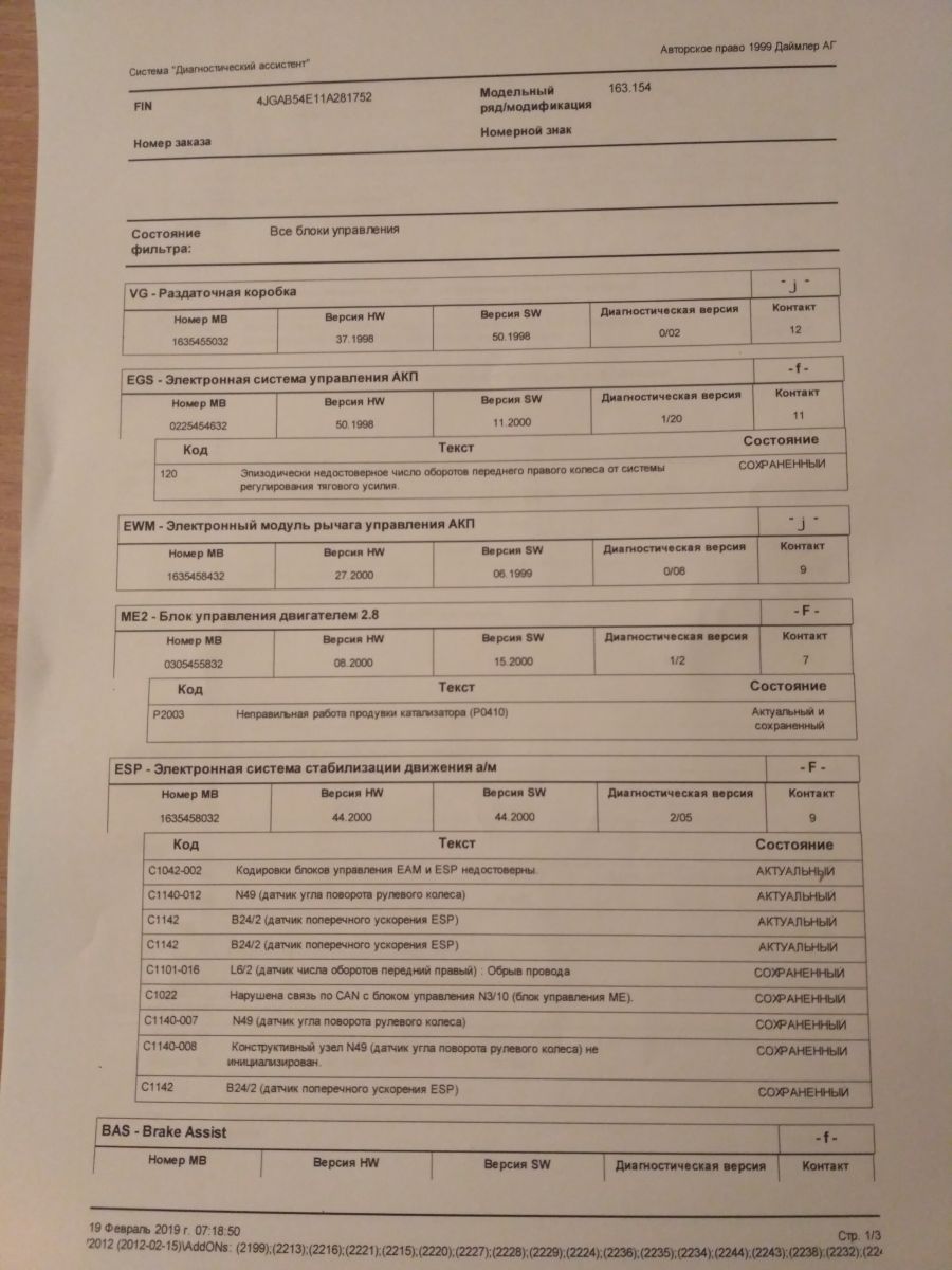

а вот что говорит
А ВОТ ЧТО ГОВОРИТ СТАРУХА!!!!

  В 19.02.2019 в 16:36, Zoro сказал:
Если катов нет, то продувку откодировать, если есть, то чинить.
По есп, с n49 и в24/2 разбираться, по переднему правому датчику АБС, при условии если провода целые, замена датчика.
По срс, снять дверные карты (передняя левая и задняя правая) и посмотреть, на месте ли подушки, или штекера не одеты или сопротивления в 2 Ом на них висит и глючат.
Телеаид, демонтаж и откодировать.
Команд, оптику проверять, кто или что не даёт пройти сигналу по кольцу.
А вот то что аам в коротком тесте не видит это плохо. В "ручную" пробовали в него заходить?
...чуть не забыл спросить, диагност то что по ошибкам говорит?

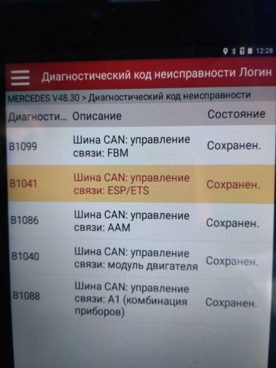

  В 19.02.2019 в 20:58, FSIN сказал:
Подушек в дверях левых нет ! Катов нет но компресор работает и по егр выскакивает не напряг удаляю  !по AAM  и еср говорит что блоки не могут понять друг друга но виновникААМ мол его не видно ваще но при этом работает! АБС работает !но почему ошибка хз! и иногда ключа не видет !
