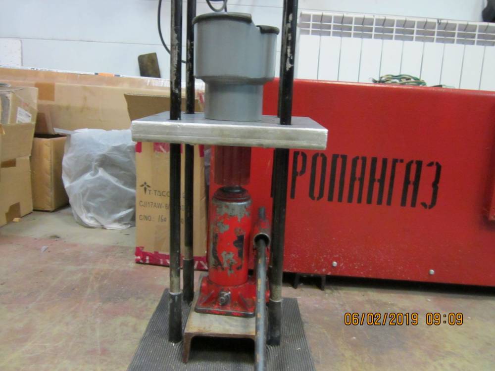

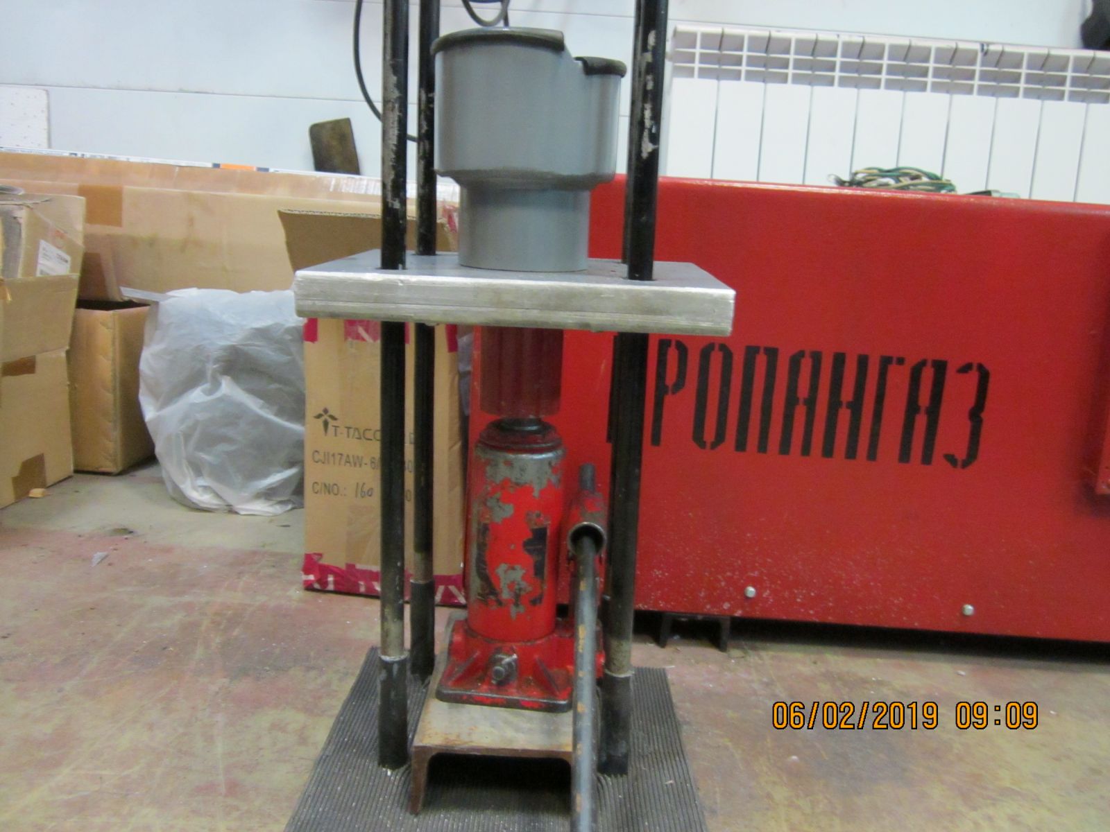

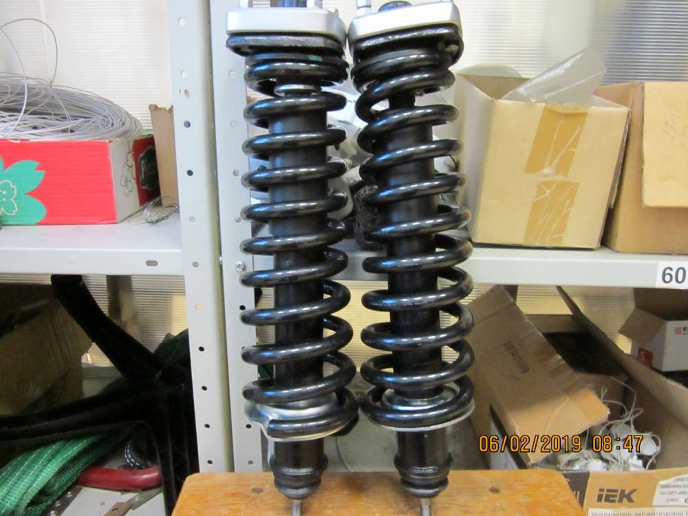

Привет парни!Посмотрел стенды для задних стоек...но и тут лень проявила себя,крутить гайки поочереди.Сделал под домкрат.Качаешь и сжимются на ура.Прутки на как у Яна 16мм,упоры все из алюминия,ну на алюминивой фабрике работаю.Упоры вроде из 30мм алюминия.Всё доступно и очень удобно.Нижняя чашка под стойку тоже алюминий.Вставил стойку,покачал домкратом и всё.

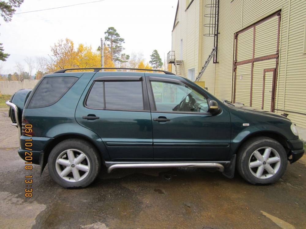

Я смотрю и вижу, что на стойках проставки установлены.... примерно 20 мм. Интересно... для чего именно ты их поставил?
Да Ян,проставки 20мм,именно я для того чтобы с калиткой и балоном под задницей ТОР для ГБО поровней стояла и короче чтобы дальше ты сам знаешь.Есть варианты лучше?Подскажи тогда.
@Юрий Васильевич Как раз это самый оптимальный вариант! Просто интересна была причина...:ext_gimmefive:
Вот так выглядит без балона ГБО, тут ещё один виток на пружине был лопнувший, сейчас стойки поменяны,машина повыше стала.С установкой балона думаю всёравно подсядет,для этого и собрал новые стойки,на данный момент стоят б/у.
