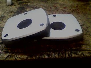

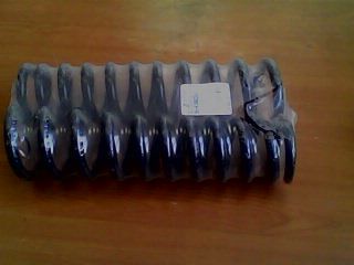

Пружины пришли вот такие.Проставки сделал из люминя...20мм

А зачем пррставки если пружины новые?? Не толстоваты проставки ? Каждый 1см полставки даст 2 см на колесе, переборщите больше 54 то можете не вывести развал колёс в норму!!! И козлить будет немного
Николай,даже не знаю...когда то на Блюберде тоже ставил проставки,так там делал вообще 30мм.там тоже были стойки как и здесь. А это точно что каждый см даёт 2 см на колесе?Я как то не думал так...и читал что в основном добавляют до 3см без последствий.дальше переделки .А ставлю потому что поставил калитку на задницу и будет ещё газовый ТОР под багажником 60литров.Сейчас стоят тоже не скажу что севшие пружины,расстояние около 50см.Мда...Приготовлю на всякий случай ещё 10-12мм проставки...сегодня же.Обсуждение продолжается.

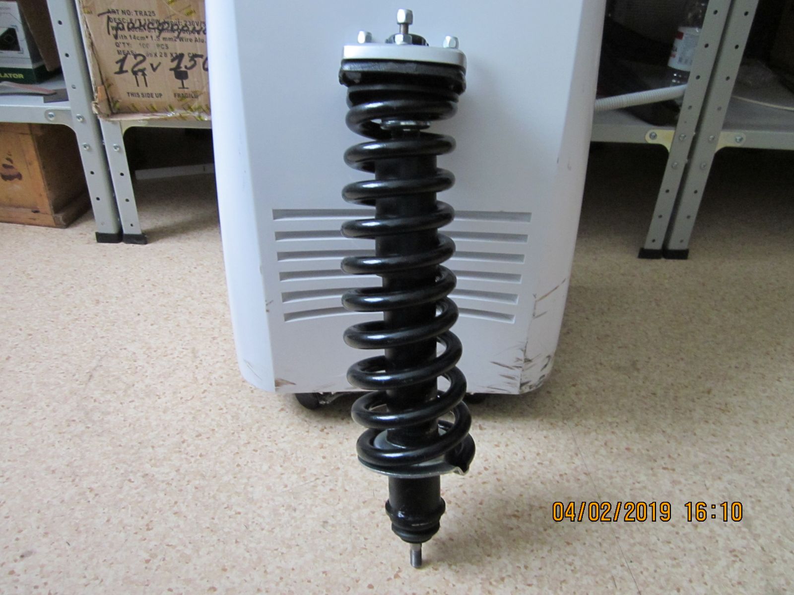

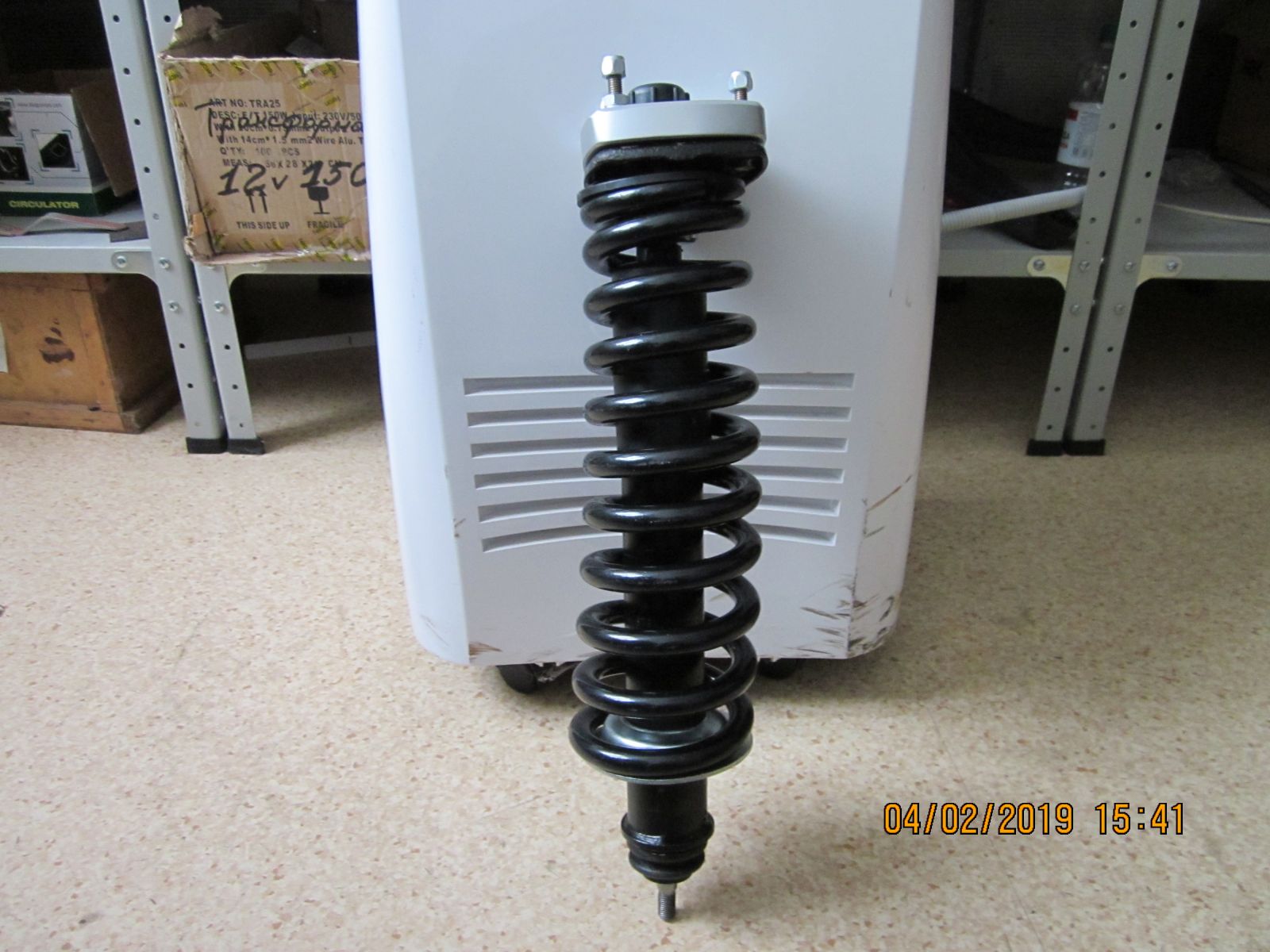

Парни,ну кто что думает,-есть проставки 12мм и 20мм,какие лучше поставить чтобы не снимать стойки 10 раз,делал бы сам ничего,но придётся гнать на замену в сервис,а там денег платят.Было бы лето сам бы заменил конечно,но гараж холодный...Фото сборки

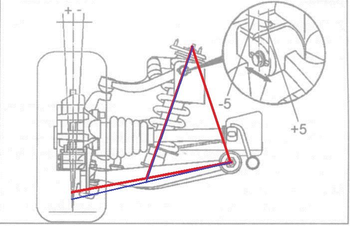

31.01.2019 в 17:56, Nikolaihc сказал:
это как?!!!
05.02.2019 в 22:56, СУПЕРГЕН сказал:
это как?!!!
геометрия матьеё.
@WDC163 что-то не подумал про рычаг
