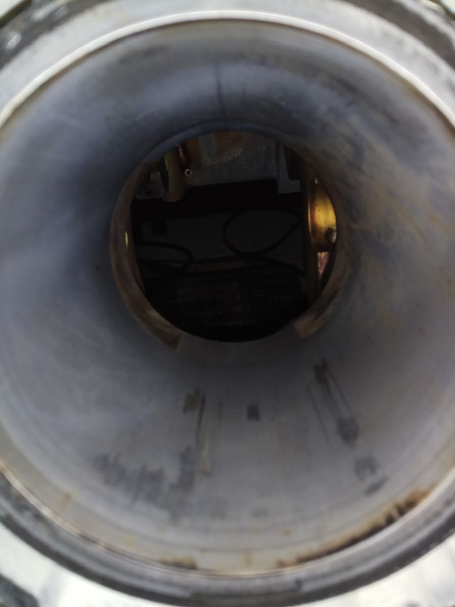

Задиры в цилиндре?
Господа знатоки. Вот с такими задирами или скорее. Потёртости в одном 8 цилиндре. Можно ли с ними собрать двигатель установив новые кольца? Или всё же загильзовать?
Не вижу причин для беспокойства ;)
????  поршня целые полностью. без намека на износ.
пробег мотора х.з но видимо больше 300 т.
У меня было хуже, ~30тысяч проехал и продал, дальше не знаю, наверное всё зависит от режима эксплуатации.
У меня было подобное, намазыаали гильзовать, я не стал, поменял цепь колпачки, езжу, расхода нет от замены до замены, гильзовка плюс все зп  насчитали 160000
в принципе до разборки двигателя он масло тоже не много потреблял, причиной разбора (замены ) движки стало пропадание давления масла с пробегом без ооного около 30 км. только, что промерял коленвал и там все в стандарте и окейно. сейчас на контрактном езжу, брал у булвиталия, теперь есть желание свой толково собрать.
А зачем еще один двигатель? Нет смысла вкладываться, ониж не дорогие с разборки.
будет два:) с разбора кот в мешке. уже пройдено.
@vladelec При таком раскладе с двигателями я бы лишнего не делал без особых на то показаний. Неизвестно, сколько ты проездишь на нынешнем двигателе, а хранение никакому мотору на пользу не пойдёт. Может собранный ещё совсем нескоро понадобится, а с таким состоянием цилиндра он вполне для запасного мотора сгодится, а там уже разберёшься. Как говорится «будут бить - будете плакать» :)
вот и меня такие мысли посетили, тем более возможности есть. движок при сборке маслом намажу и ни че с ним не будет, простоит.
