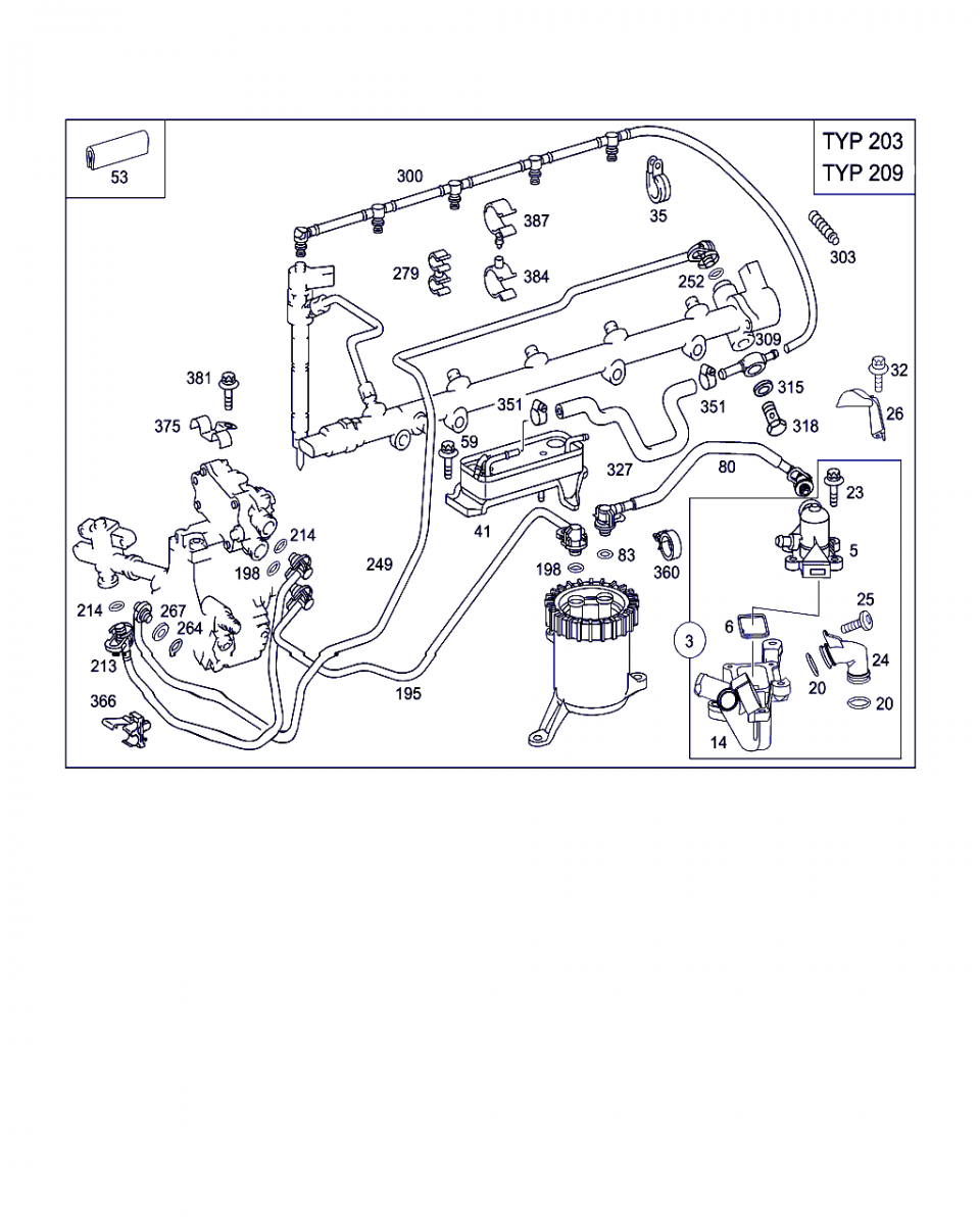

Не могу найти номер для заказа, трубки обратки до тнвд. На рисунках автодок, номер 249.
Спасибо.
Изменено пользователем Камус
Нет это не тот.
Нужен самый длинный от обратки до ТНВД.
Трубка № 249
У меня самый длинный этот
. У меня там клапан стоит.
Странно, судя по фото даже наконечники не такие.

A 612 070 06 32
Из других источников указали A6120701332  Какой верный???
Там 3 варианта,  зависит от номера мотора.
  В 09.01.2019 в 18:24, ASNovoselov сказал:
верный этот A6120701332
У тебя по вину номер двигателя - 612963 30 118680 - это значит второй номер  .....1332 который

Спрошу здесь. Нужно заменить топливопроводы изкого давления, находящихся в подкапотном пространстве. И какие то кронштейны на тнвд, которые якобы сломаются при замене трубок. Помогите определиться с номерами деталей для заказа.
Трубки там всего 3шт , и два крепежа стоящие на ушках помпы , они держат трубки от перетирания ремнем , ломаются часто скажем но не всегда
Для более легкой замены , сотую снять вакумный насос , маленький насос подкачки и насос высокого давления , только перед тем как снять трубкис насоса пометь их мрккром , куда какая , это избавит тебя отголоволомки (куда идет эта трубка ), и под насосом идут эти труббки в тех крепежах что ломаются, сразу легче будет с ними работать
  В 02.02.2020 в 19:44, БулВиталий сказал:
Спасибо. Номерочки бы еще.
 A 612 070 32 32  С тройником от насоса подкачки к тнвд
A 612 070 06 32 от рейки к тнвд
A 612 070 20 32 ,от фильтра к насосу подкачки
 A 611 070 34 32 клипсы
