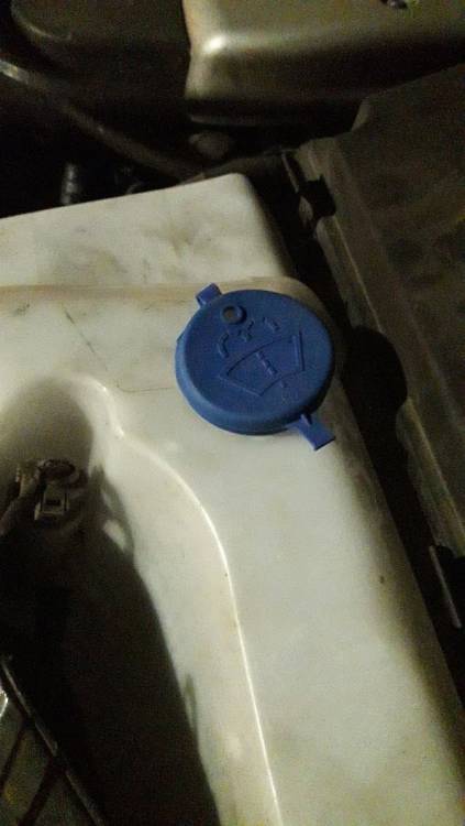

Здравствуйте! Сегодня примерял к установке бачок. Вопросы.
1. Слева, понятно дело, горизонтальные отверстия под 2 моторчика. Они (моторчики)  со старого  бачка влезут без переделок? Уплотнения, резинки, надо докупать какие?
2. Правее, по центру, 2 отверстия. Вертикальное большое и горизонтальное маленькое. Одно из них под датчик, верно? Тогда второе для чего? под омыватели фар?, которых у меня нет. Чем заделывать? Подскажите, уважаемые, уже установившие.
UPD/ Надо ли покупать резинки нижних держателей самого бачка?
Я ничего не покупал. Всё со старого переставил

8 часов назад, Anton050 сказал:
ставил такой бачек, моторы подошли с родными резинками, на оставшиеся дыры поставил резиновые заглушки от таза подобрал по размеру на рынке. все замечательно.
Добавлю пару картинок. И еще, эти крышки с дырками. Заткнул её какой то заглушкой
Изменено пользователем Werne
one life one love
Есть Star
1 час назад, Werne сказал:
а правильно ли это? отверстие же неспроста.
в наших родных тоже есть маленькое "отверстие" - в посадочном месте
Маленькое и в этой есть. А еще есть большое для аналогового щупа измерения уровня воды. Вот большое я как раз заткнул.

на али появились крышки именно к нашим бачкам, дороже чем от пежо, но дешевле чем в экзисте
вот ссылка
