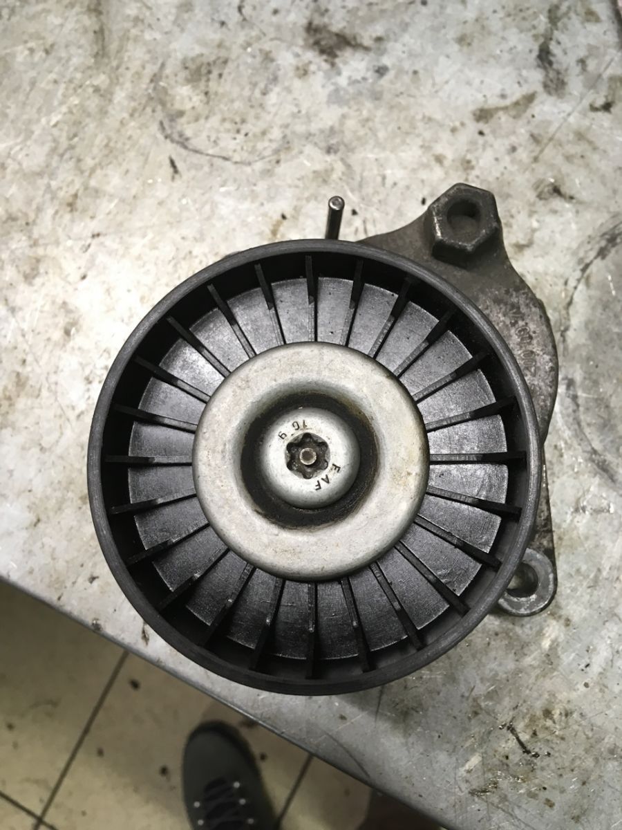

Доброе время суток!
Подскажите пожалуйста номер болта натяжного ролика.
  В 10.03.2019 в 09:07, Иван82 сказал:
Доброе время суток!
какой болт имеется ввиду?
f2bc4bd2-7005-42dc-8f24-b5bdaf40830a.thumb.jpeg.d22b418f7dceca7798bf4279b4a20de7.jpegВот этот под трех@Dim651
  В 10.03.2019 в 17:29, Dim651 сказал:
Под torex
