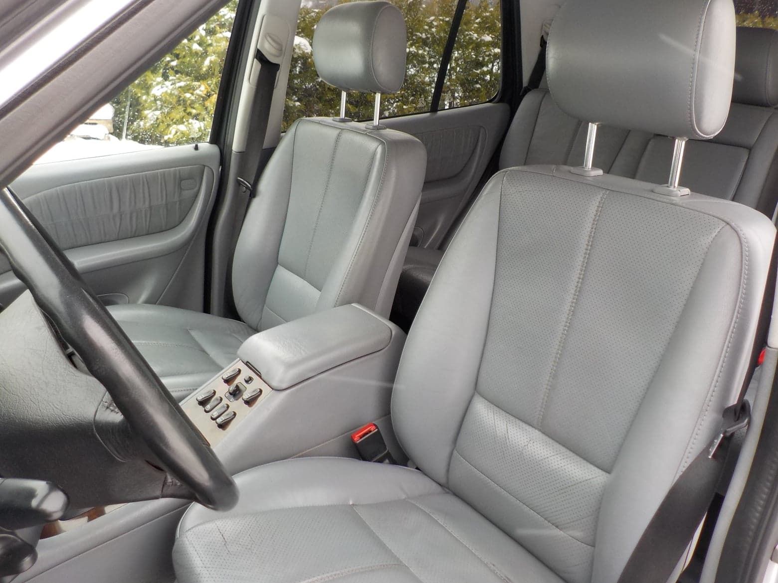

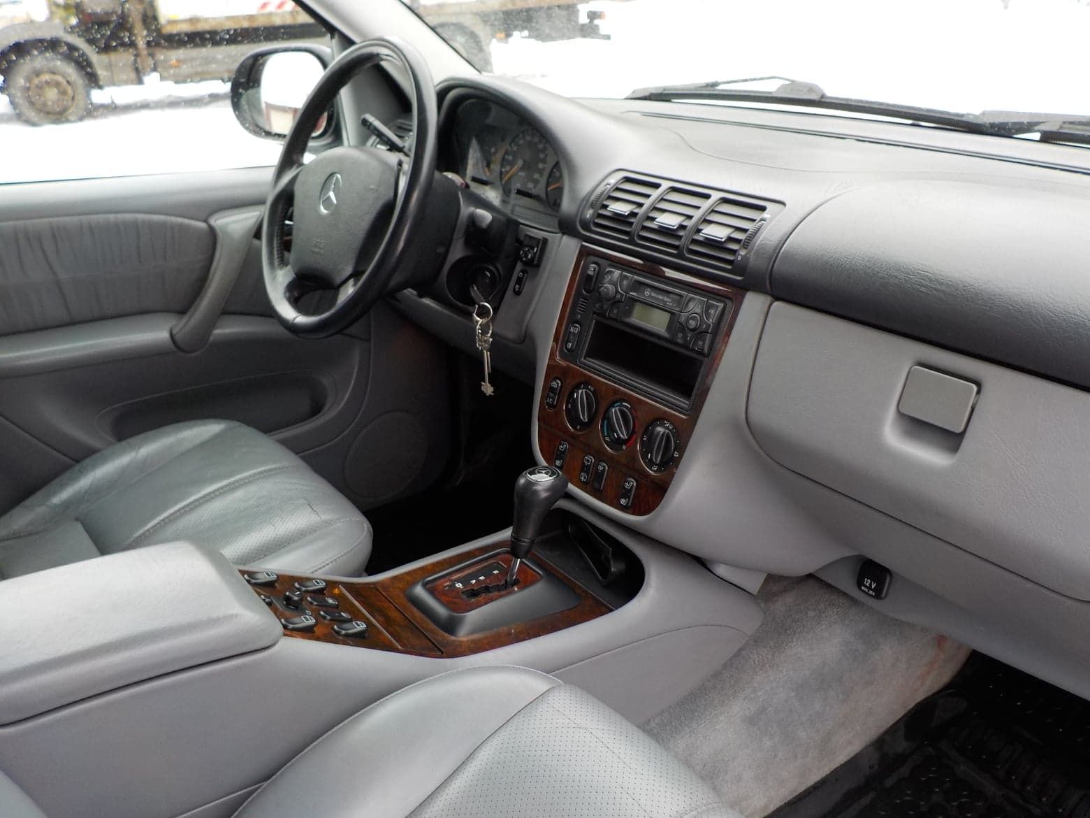

Переходка вроде...в Амг обвесе..фото салона есть?
вот ещё фотки.
AMG Line Luxuri Package
Точно переходка

Дорестайл "по салону"!

Судя по тем же дверным картам, это переходка. Одно из отличий с рестайлом, это отсутствие климат контроля. В переходках уже устранены недочеты дореста.

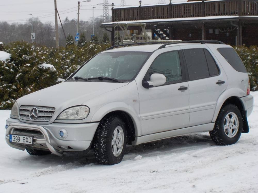

сильно морда просажена......хорошо, если регулировки торсионов хватит
  • Смущенный 1
Рестайл

фото внешности и фото салона говорят что машина выглядит вполне неплохо... но тут никак не обойтись без грамотной даигностики... и по её результатам принимать решение...
20 минут назад, Тушкан сказал:
не могу найти раздел по вин коду, помогите плиз
Держи!
  • Спасибо 1
9 минут назад, LUKASHENKO1988 сказал:
Андрей, а ты обратил внимание, в каком суперском состоянии подлокотник?
обычно он на тех авто вечно в гармонь

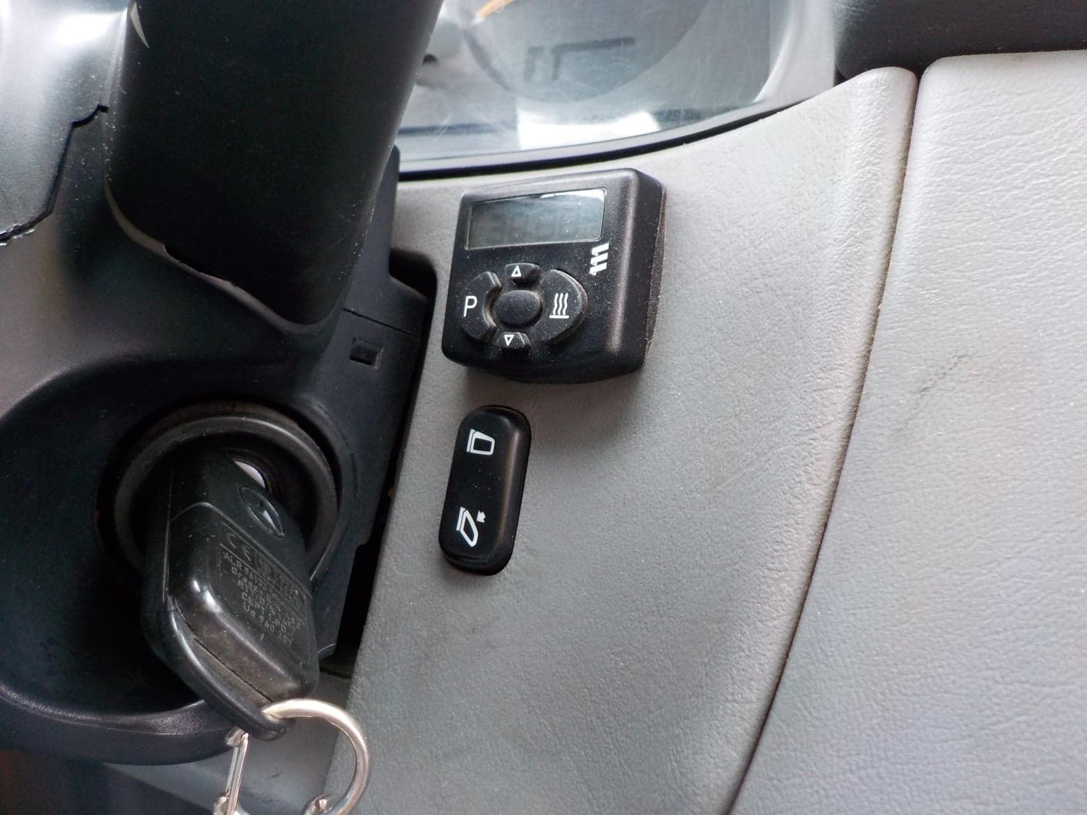

Вебасто есть!)
16 минут назад, Solomonicboy сказал:
Вебасто есть!)
Оборудование комфорта
  • кондиционер
  • электрические стеклоподъемники
  • электрические зеркала заднего вида (с подогревом, складывающиеся)
  • круиз контроль
  • eberspächer подогрев мотора
  • тонированные стекла
  • противосолнечные козырьки с зеркалами (с подсветкой)
  • местная подсветка
подогрев мотора, что это ?
Выставил таймер(на подогрев)и усе)))выш5л в мороз,тачка теплая или движок.в любом случае тепло обеспечено)))полезная штука)
