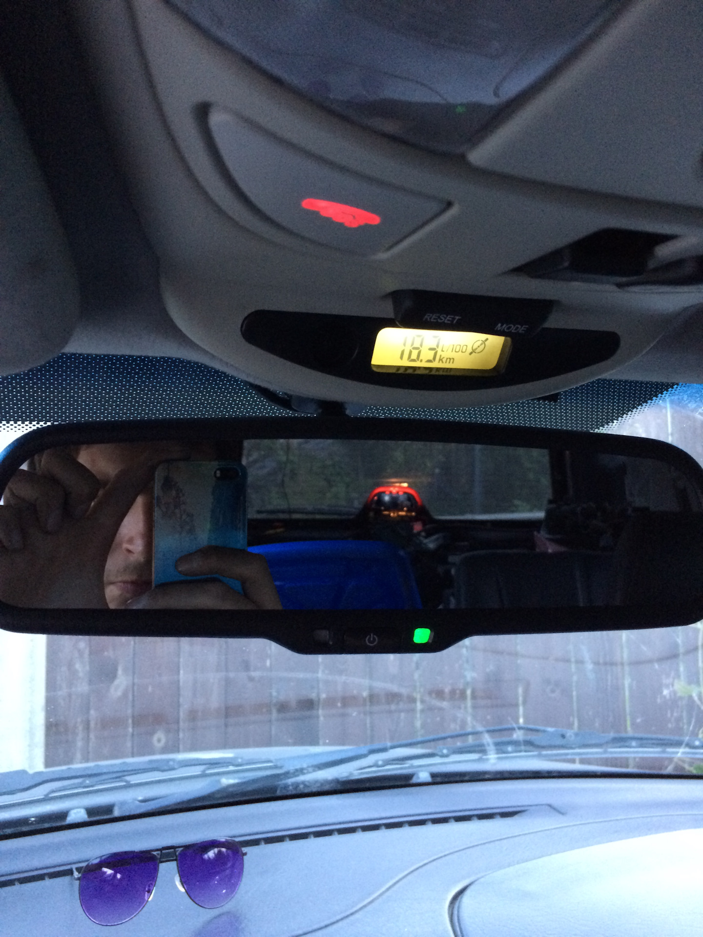

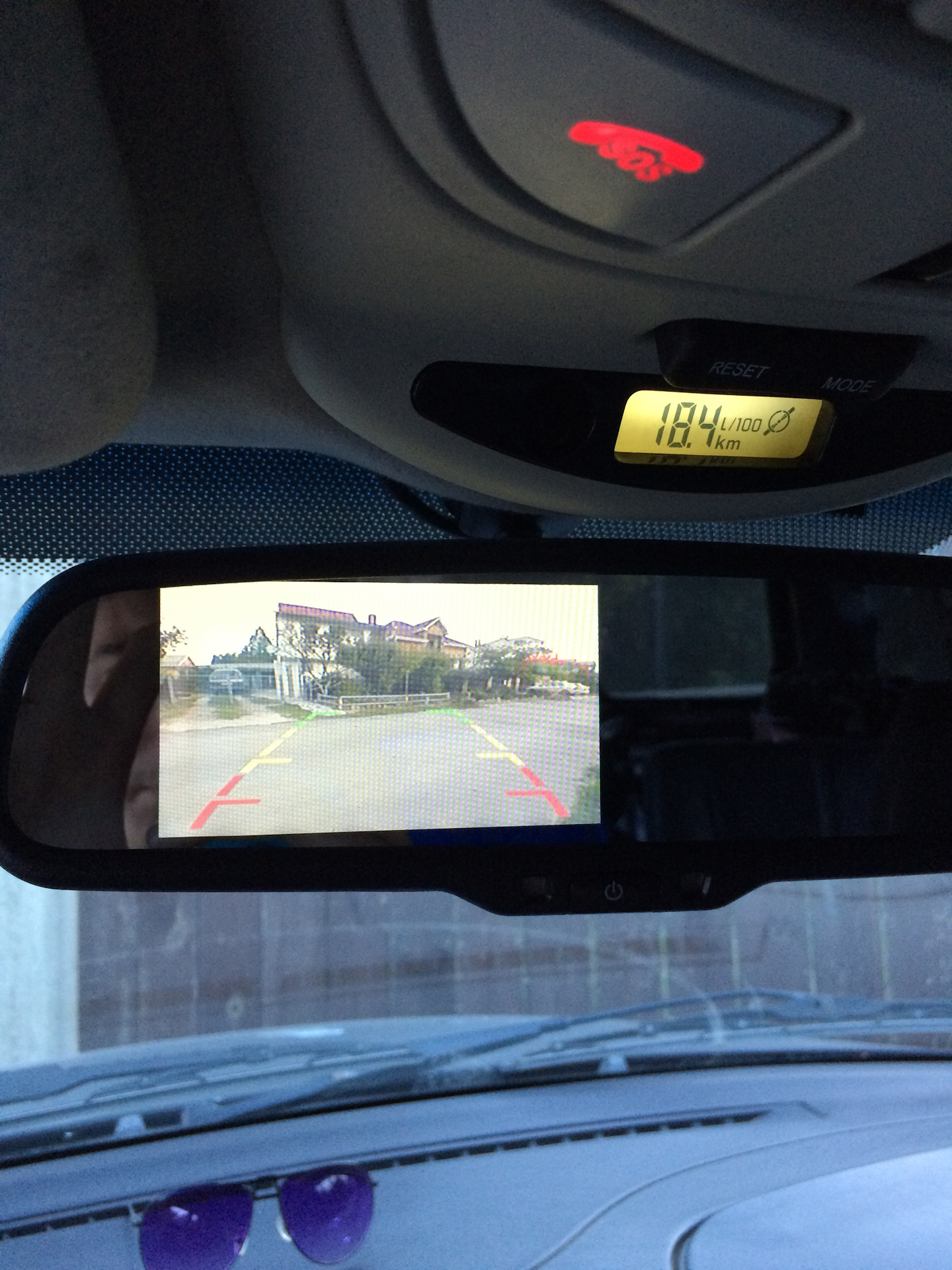

Я себе вот так сделал, вполне доволен!
Было как полгода назад приобретено зеркало заднего вида с монитором и забыто. Вот недавно наткнулся на него и было решено установить, всё просто на штатный пятак зеркала. Держится крепко.
И попутно была заказана камера с али, взамен плафона освещения номера. Не хотелось мудрить, пилить, что то придумывать для универсальных камер.
И вот камера пришла, неделю её возил с собой. И сегодня было решено поставить.
В итоге результатом доволен, без лишнего колхоза.

  В 15.12.2018 в 09:41, Omar сказал:
А датчик света из под салонного зеркала куда дели?
@badi83 его еще до меня демонтировали, прошлые хозяева
@Omar, у себя сейчас снял зеркало, там датчик к стеклу намертво приклеен. Пока оставил как есть. Идея с монитором в зеркале понравилась. Все равно в зеркале, как потемнеет, ничего не видно, а датчик света в нашей стране нафиг не нужен, т.к. фары должны быть включены всегда.
Думаю, камеру подобрать, рассчитанную на постоянную работу и пусть в салонном зеркале постоянно изображение с неё будет.
Изменено пользователем badi83
@badi83 Я вообще купил накладное зеркало с монитором. Одел на родное. Ни чего не снимал.
