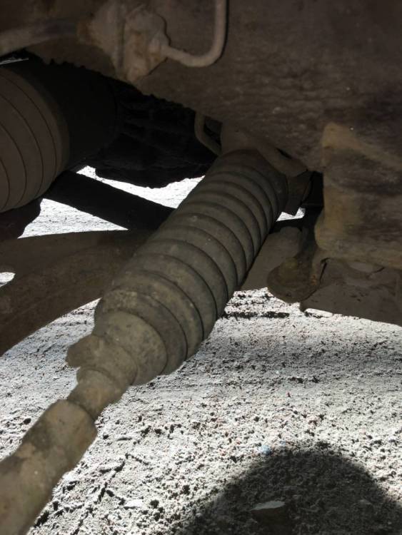

Менял сегодня рулевые тяги и наконечники.
Вроде простейшая операция, но один вопрос таки меня поставил в тупик :(
Как Вы фиксируете вал рулевой рейки при откручивании тяг? Там ведь нет специальных пазов под обычный ключ.

@БИБИЯН рейка на месте
я все поменял уже, просто у меня левая чуть более туго на срыв шла, чем мне бы хотелось. Дальше от руки.
Затягивал тоже через червяк, но мне это не понравилось :)
Хотя затягивать можно было как контрогайки, но не нашел второго ключа на 38
Мне все равно еще раз туда лезть. Пыльники оказались рваные. Выяснил когда все собрал. Был уверен, что целые. Выявил когда руль до упора выворачивал.
Конструкцию тяг еще нужно будет сравнить - наружный хомут не держится на валу, пришлось упор из обычного червячного хомута.
Собственно так всегда получается, когда шлак ставишь. Но отзывы о Лемфедере были плохие, да и о TRW тоже. Т.ч. решил сделать так как сделал.
Наконечники наверное восстановлю, а с тягами даже засомневался в их износе, хотя сам щупал. Одна вроде люфт имела. Но я пыльник не снимал.
С левый стороны ставишь ключь на 22 где зубья рейки и упираешь его, я газовым ключом окручивал тяги уже не первый раз
Тоже задавался этим вопросом. Но походу никто не морочится, и в сервисах тоже. Хотя усилие при откручивании тяг точно не идёт на пользу червяку и штоку.. Опять же если слева можно что-то придумать, то справа не за что хватать. Короче меняю тяги без фиксации вала, две замены пока все норм.
