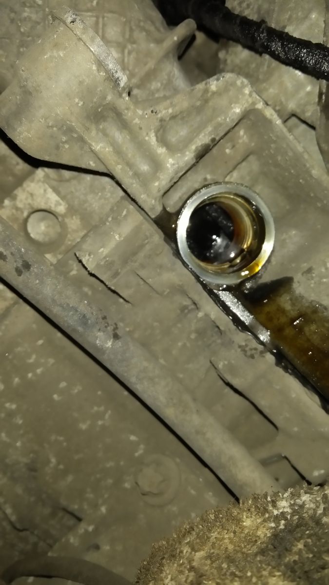

Сильная течь моторного масла.

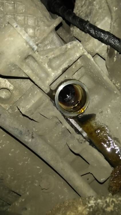

Извините,ребята,времени было,как всегда,в обрез,руки были в масле,ковырялся из-под капота.Фото сделал только эти,чтоб увидеть хоть,что там внутри.Это посадочное натяжителя и обратная упора его в успокоитель.Как видим,много шлака.Сам натяжитель тоже в нагаре,был слабо прикручен,такое ощущение,что многолетние вибрации ослабили момент закрутки,в ВИСе 80нМ!!!Усилие нажатия на поршень у старого и нового одинаковые от руки,что называется,но старый не продавливался до конца хода поршня!Новый хорошо зашел,лишь только я провернул КВ за шкив против часовой до опр момента.Затянул добро,динамометром.Итог:не стучит и не цокает на холодном и остывшем моторе.Готов комментировать,если возникнут вопросы у сообщества.
 Океан благодарности Роману  @СУПЕРГЕН за совет с КВ!!!!!
