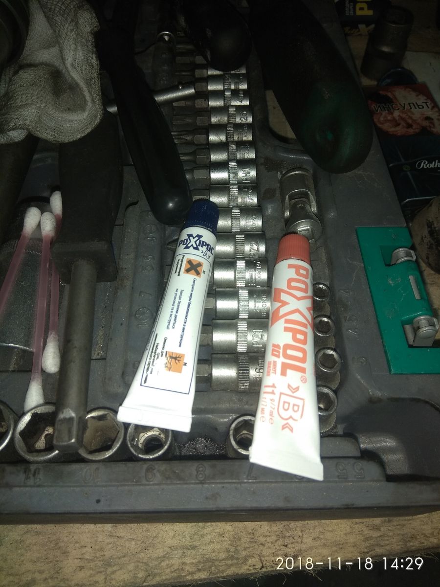

Прежде всего канавки я замазал двух компонентным клеем.IMG_20181118_142911.thumb.jpg.a787c520186acc912548d731edf402c0.jpg

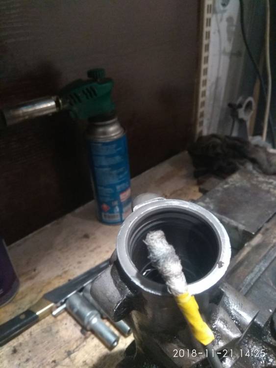

Излишки вытирал ацетоном марля на отвёртке, вот что получилось.IMG_20181121_142546.thumb.jpg.2e8715f26ab18b8ef6e5acb52724a97a.jpgIMG_20181121_142624.thumb.jpg.a60e7f3428959981d07c9fd46f73acb2.jpg
Сделано это было после того как я порвал одно тефлоновое кольцо когда вставлял золотник в корпус.

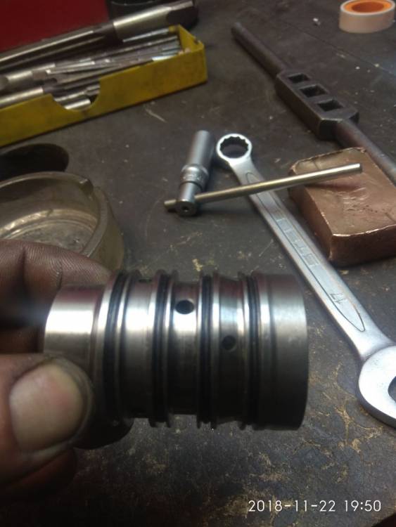

На самой  золотниковой группе я проточил канавки под резиновые колечки так-как у меня их не было и теф. колечки болтались.IMG_20181122_195047.thumb.jpg.9cfd8cf4eb7233ace5f44ef19f3f0e69.jpg
Всё было рассчитано и по завершению работы у меня теф. кольца имели диаметр 38.2мм.
И самое главное всю эту золотниковую группу я приподнял на 2мм. выточив кольцо 22*15*2мм. и подложил между нижним подшипником и  золотником,
а в верхней крышке сделал проточку под стопорное кольцо на 2мм ниже.

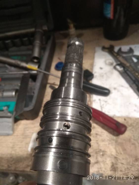

Но как всегда без проблем не бывает, в начале я не правильно собрал золотниковую группу.
Когда зашплинтовал торсион то не посмотрел взаимное расположения деталей.
На фото видно в отверстие высокого давления ещё одно отверстия сброса давления.IMG_20181121_142951.thumb.jpg.7fff43b2b48638a688405ae719984fa7.jpg
Надо просто прокрутить золотник на 180 градусов и заново за шплинтов ать.
