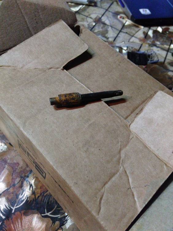

буквально вчера менял свечи на е53 Х5 М57,  пять выкрутилось, а шестая сука не хотела, чуть сильнее придавил и обломилась......вытащил .....с 9 вечера до 2 ночи, но вытащил .....плюс мерседеса в том, что снять форсу или свечу особо не нужно ничего разбирать, хотя бы взять ом611-613 двс, а у бмв срязу снимай впускной коллектор, зато свиче короче )))) ну и реле свечей на м57 тоже под впускным коллектором ))))
и на 210 четыре доставал и на 163 доставал, в общем рука уже набита ))))
на фото остаток от свечи и мой некий набор инструмента для извлечения, но основной ингридиент азотная кислота )))
