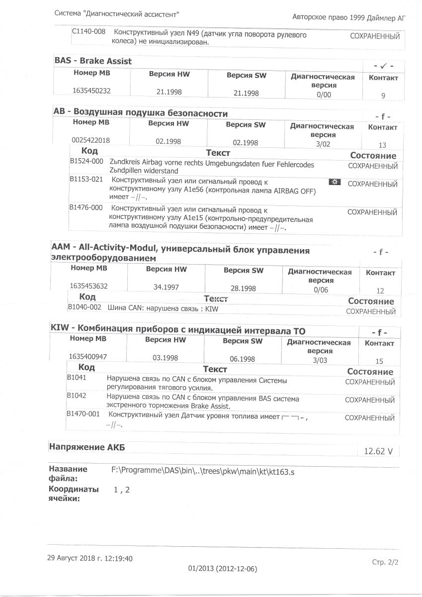

Всем доброго времени суток.  Авто мл320 99 года. Коробка иногда уходит в аварийный режим, то есть пинается при переключение рычага селектора АКПП в положение R и D, и выше второй передачи не переключается (60 км\ч - 4 000 об\мин).Лечится выключением машины и новым запуском. При этом может неделю ездить нормально. А потом опять ошибка.
По новой теории подозреваю что все таки компьютер считает что включена раздатка, поэтому и работают две скорости.
Ошибка P1831 просто так не удалялась. Пришлось включать low range, а потом выключать его. При этом понижайка включилась раза с 3-4, и выключилась тоже раза с 2-3. Клеммы снимал, контакты чистые. Куда дальше лезть? Смотреть моторчик раздатки и есть ли на него ремкомплекты?
Прикладываю результаты диагностики.
