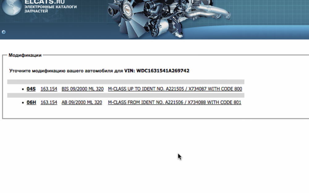

у меня фигню какую то выдает

Ты смотришь в каталоге на дизель.
@studer это похоже на шланг от рейки к радиатору....

A 163 460 51 24 это на рестайлинг,там где болтом зажимается.
A 163 460 52 24 это дорест,там где штуцер на шланге.

  В 10.10.2018 в 14:56, Павлушка сказал:
в каком месте ты смотришь тут дизель?
  В 11.10.2018 в 12:49, studer сказал:
Причём здесь это место.....речь шла про картинку выше,то что красным это дизель.

Какие молодцы)) но фото видно почему рвет))
  В 11.10.2018 в 14:54, Павлушка сказал:
Ну сайт кривой у них) я нажимаю на бензинку по вину а он мне выдает солярку в рулевом управлении.. ко мне то какие претензии.. я в эточ чайник потому и спрашиваю тут у всех...
Друзья где можно нормально магистраль на схеме посмотреть... ?
  В 12.10.2018 в 10:28, studer сказал:
Там же где и смотрел)
46 группа,060 подгруппа
