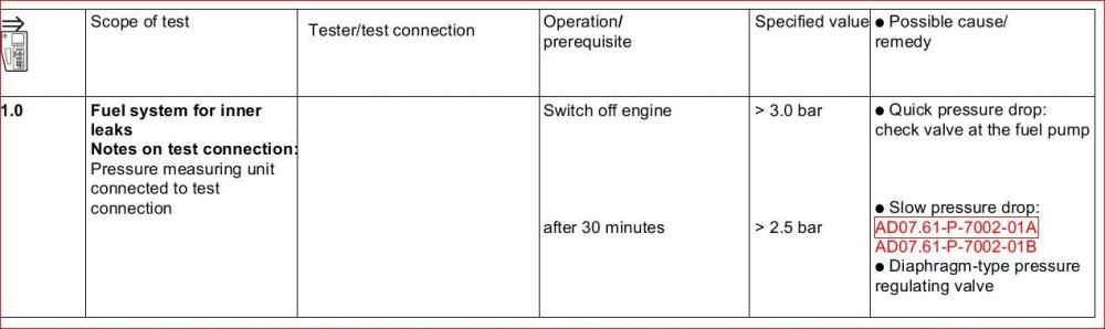

вопрос не стоял о конструкции фильтра, вопрос стоял есть ли клапан в насосе....
и если вести разговор о причинах падения давления в рампе после остановки двигателя, то на это есть определенный алгоритм проверок , описан в ВИСе, одну картинку я выложил....кому не лениво пусть посмотрит все документы по цепочке

фильтр и\или насос меняются по определенным показаниям: давление топлива, потребление тока, производительность насоса, падение давления топлива.
для ваших 2-х машин (2000г. и1998г.) все  описано  в WIS, как и что измерять, и что должно быть.
в теме нет никаких вводных данных по этим параметрам
  В 02.10.2018 в 08:38, Gesha сказал:
так пол машины можно поменять, а результата не добиться.....
Вводные по симптомам даны в начале темы, они у меня и у PY_911 одинаковые. Вводные по моей машине: 1). утром подключаю манометр, включаю зажигание, в пике давление 4,0 bar, потом опускается до 3,7, завожу - стрелка на работающем ДВС "мертво" держит 3,5 bar. 2). вечером приезжаю, глушу, подсоединяю манометр, завожу, даю поработать. Утром показания не более 0,5 bar. 3). на горячую, после поездки, подключаю манометр, завожу, даю поработать, наблюдаю за давлением. Изменение давления всегда разное, когда как и в WIS оно не падает за 30 мин. ниже 2,5 bar, а когда и ниже.
