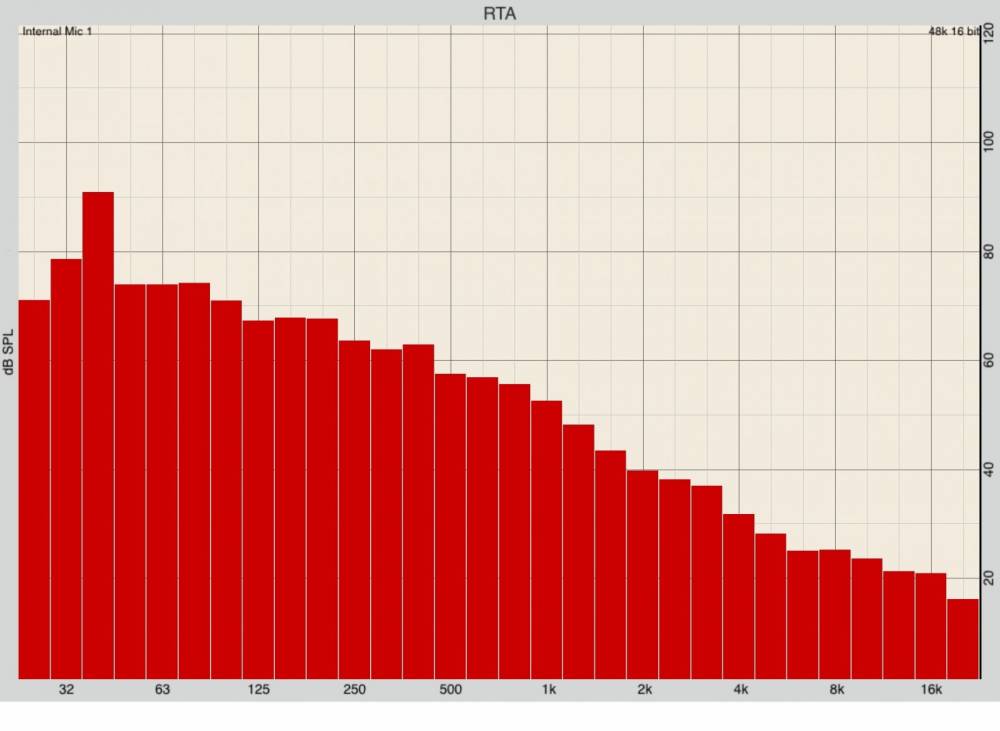

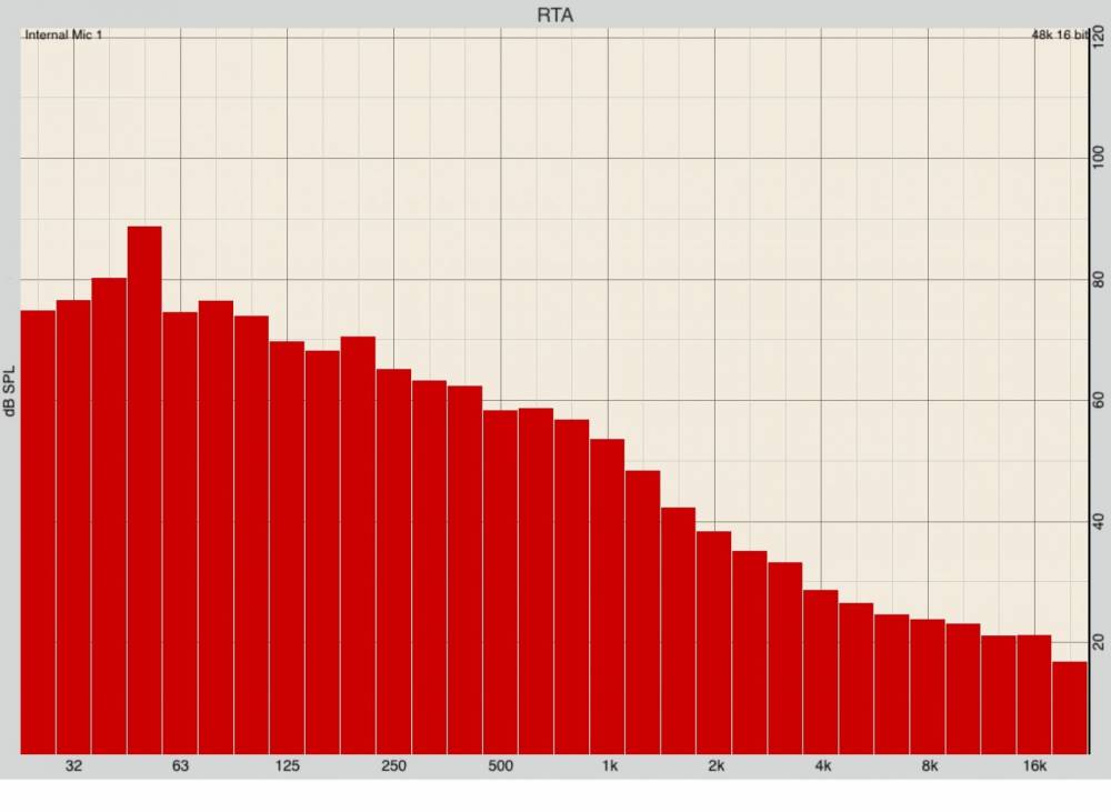

Всем привет!
Исследование продолжается. На фото - этот "рокот" на 80-ти едва слышен вообще, отчётливо начинается с 90км/ч и до 110, при 120 уже маскируется шумом ветра. По спектроанализатору видно - пик в районе 42Гц. Тон линейно меняется в зависимости от скорости движения.
https://yadi.sk/d/vGME0Yh6NNQPfw
По ссылке - аудиозапись этого безобразия. Cлушать лучше в наушниках.
Вчера ездил к дилерам - там нашли не исправный подшипник передней ступицы, изношенные резинки стабилизатора поперечной устойчивости. Насчитали без малого 30000. Подшипник решил всё-таки заменить (но не по этим конским ценам, а в другом месте). Сделали. Выезжаю. Разгоняюсь до 90км/ч. Ну, думаю, ура  - победили! Не тут-то было! Звук остался абсолютно тот-же! :))
