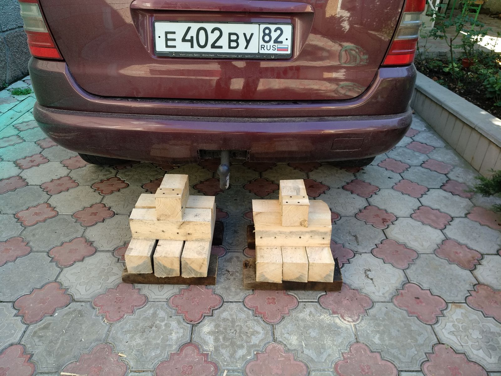

Ну наконец дошли руки до ремонта. Разбирал три вечера после работы, собирал в суботу.
Ставил на самодельные подпорки из бруса 100х100, во дворе на работе.

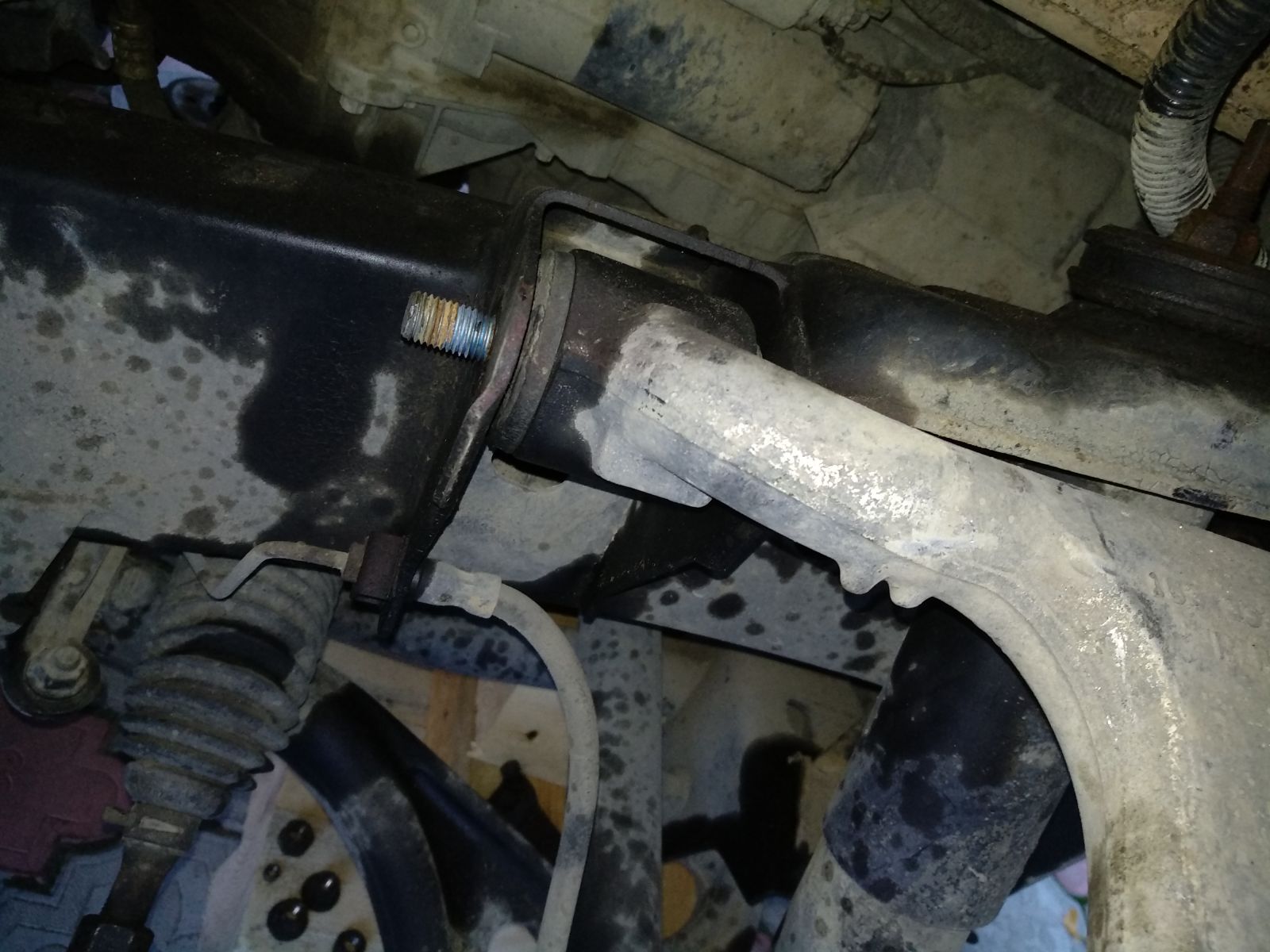

Первый сюрприз при снятии правого верхнего переднего рычага, закис болт в сайлентблоке намертво, пришлось резать с обоих сторон а затем выпресовывать его остатки из сайлентблока с помощью тисков.

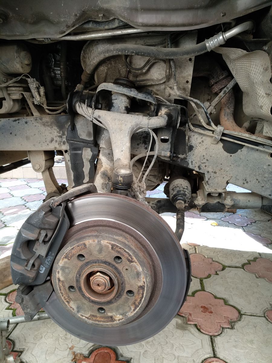

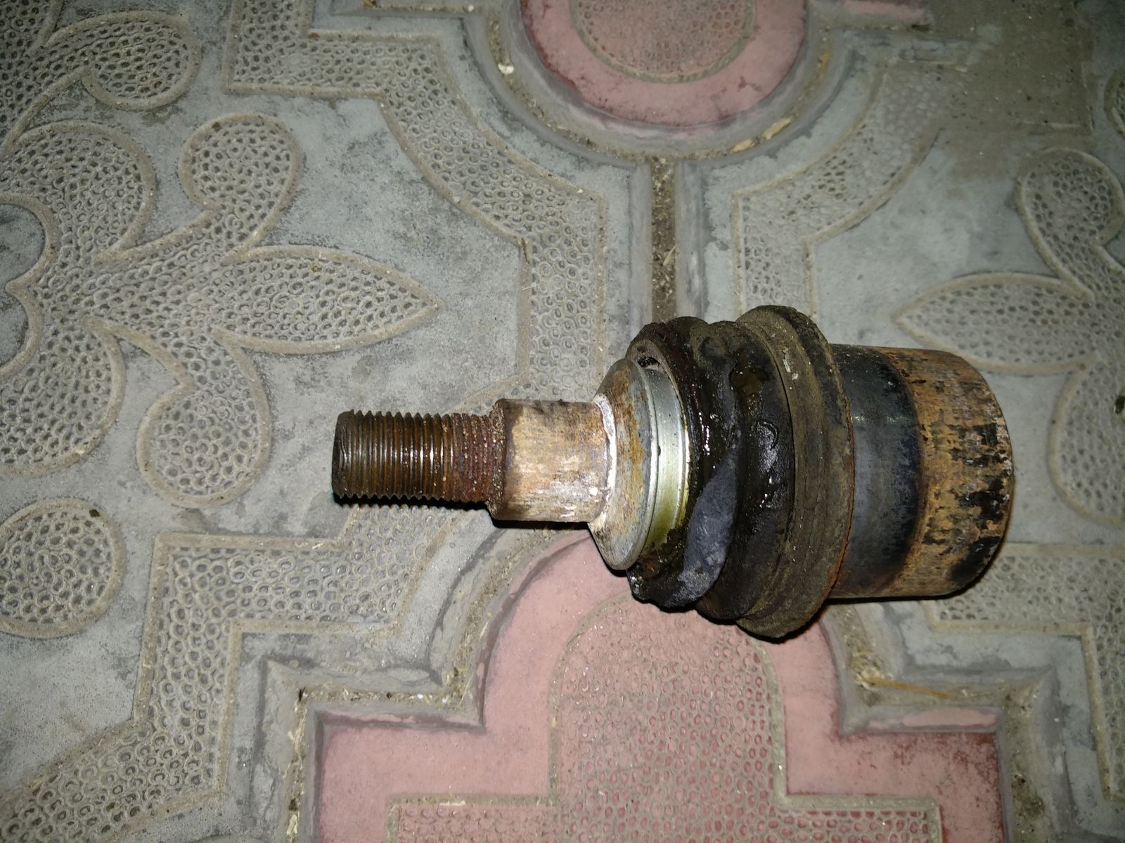

Второй сюрприз при снятии задней левой нижней шаровой, она оказалась без контрящей корончатой гайки (как сказали знающие люди это была еще заводская шаровая), она закисла и в поворотном кулаке и в нижнем рычаге с ней мы намучались но с помощью кувалды и съемника все-же выбили. Остальные шаровые тоже снимали с помощью кувалды, гайки свинчивали самодельным ключом сделанным из торцевой головки предварительно хорошо прогрев их гарелкой.
Верхние рычаги мне сделали в Симферополе за день и 2800 р.

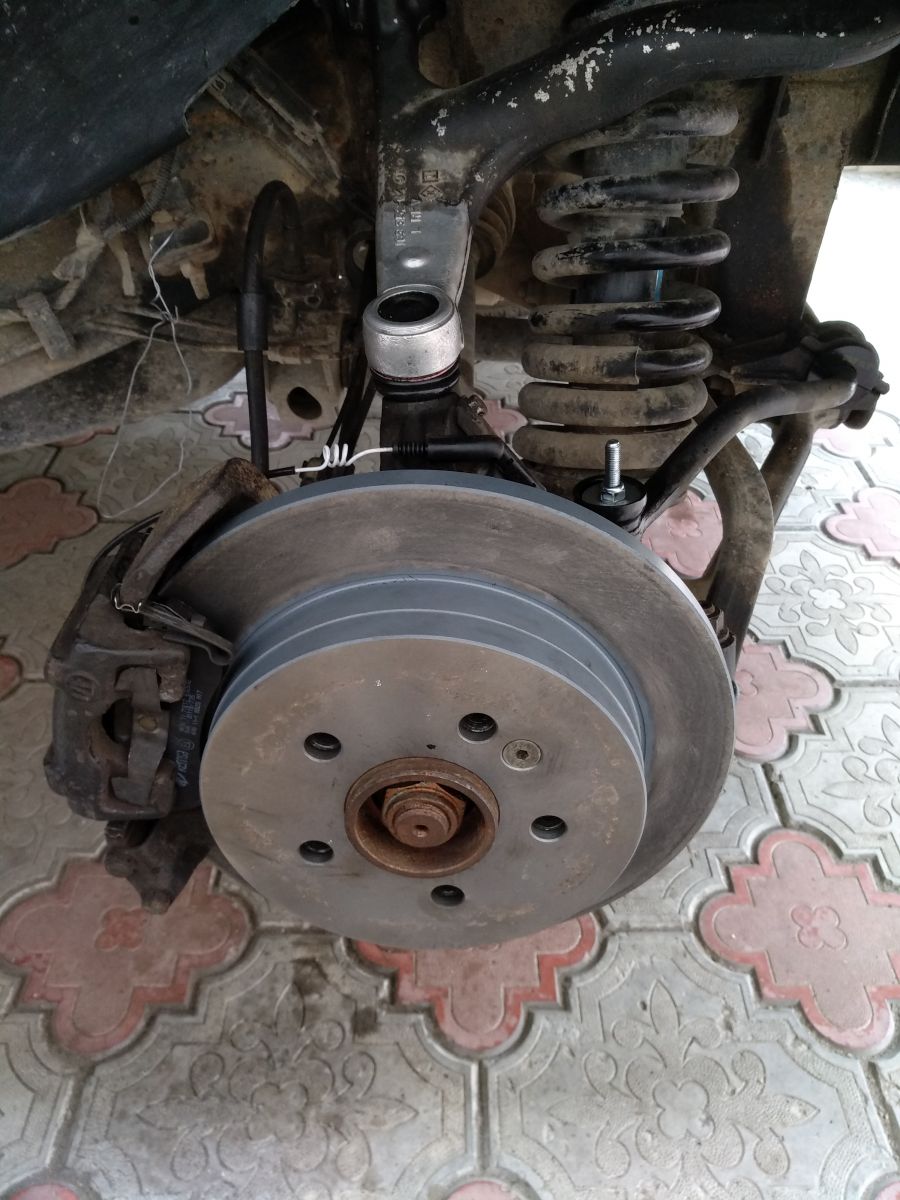

Сборка прошла с меньшими трудностями, нижние шаровые ставили после их замораживания в морозилке, становились очень даже неплохо.
Намучились со стояночным тормозом, тросики снять так и не получилось (доступ к ним уж очень ограничен из за выхлопной трубы, буду думать как решить этот вопрос), в остальном сборка и наладка прошла более менее нормально (тормоз схватывает но держит слабовато, скорее всего из-за старых тросов).

Дырки сверлить не стал, вставил болты снаружи вовнутрь (пришлось немного отодвинуть заливной патрубок бензобака, чтобы вставить задний болт). Кстати на передней подвеске получилось поставить болты как полагается (амортизатор откручивается сверху и поджимается немного вниз, этого хватает чтобы вставить болты).
@АлИскандер  Приветствую! Первое, Очень хочется узнать каким способом тебе реставрировали рычаги? (это профессиональное, а у тебя всего одна фотография, и не подробная.... видно  только, что крышка шаровой рычага - черная.
Второе... на предпоследнем фото (нижняя шаровая) видно, что при затяжке скрутили пыльник...в таком состоянии он прослужит очень мало.... (или фото не четкое)
И еще одно пожелание или дополнение... стойки стабилизатора, на мой взгляд, сильно перетянуты, по правильному, их закручивают  не более 5-8 оборотов гайки, после начала соприкосновения деталей (чаще всего уха нижнего рычага)
Доброго вечера Ян. Спасибо что заметили прокрученный пыльник на шаровой, вечером посмотрел и действительно немного прокручен. Уже исправил, немного поддел нижнее стопорное кольцо и аккуратно прокрутил пыльник до нормального положения. Остальные шаровые стали без эксцессов. По поводу рычага ничего сказать не могу, фотографировать уже просто было некогда, старался закончить до выходных. Но шаровые сделаны хорошо, рукой не проворачиваются. По поводу стойки стабилизатора тоже спасибо за информацию, завтра ослаблю.
