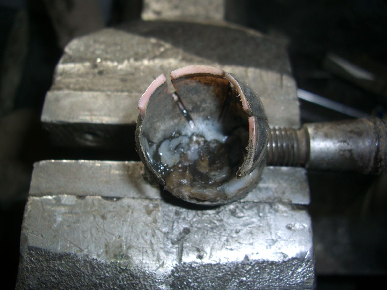

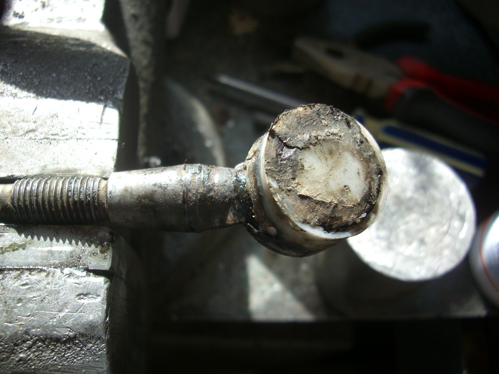

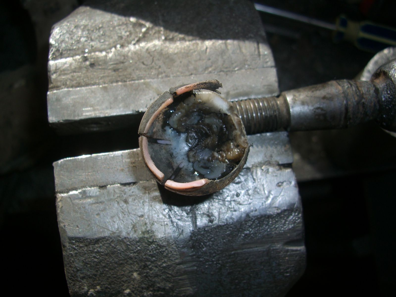

:popcorm1:Подожду... посмотрю...послушаю...  Я уже насмотрелся на ремонт шаровых по технологии CJR
CIMG3687.thumb.JPG.e5e957b863e56dbb070e27f9c0e5633f.JPGCIMG3692.thumb.JPG.dece9ccd011dc3fbe0410db3de239ed4.JPGCIMG3684.thumb.JPG.73a8107c8eefe80b9fbc0572ef979a3a.JPGCIMG3686.thumb.JPG.b0ab64df2501b63c304d7d8bf9c1a036.JPGCIMG3688.thumb.JPG.d8ec6849bac63ffbded1d8775e3cf3ff.JPGCIMG3689.thumb.JPG.81fe864d94bef77bafea29768f385c03.JPGCIMG3690.thumb.JPG.94805f1af2ed9d2cc6cc58ebae343e99.JPGCIMG3691.thumb.JPG.0db5ae65cf0e2e5ed36dbc2e04eae933.JPG
За такую работу руки отбивать нужно, но она дешевая... 1200-2000 р за шаровую! (в зависимости от жадности мастера)...
Делайте.... и ..... МОЛИТЕСЬ.....:prof03:

Рустам! С удовольствием и уважением к мастеру, который делал тебе подвеску 8 лет назад, приобрету у тебя старые , снятые с твоей машины рычаги! (вы же знаете, что я закупаю подменный фонд). Разберу, посмотрю, может и знаний еще подчерпну! Обещаю выложить на форуме подробный фото отчет о разборке,  состоянию и мастерству ремонтника, который реставрировал твои рычаги....   Обещаю, в случае положительного результата, всех близлежащих клубней, обращающихся ко мне,  перенаправлять в адрес этого мастера.    Ты ведь знаешь.... учиться никогда не поздно и никогда не стыдно...
