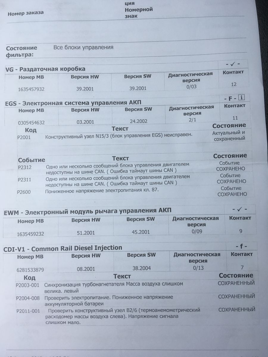

Случилась у меня проблема с акпп.
Диагностика старом указала на блок egs и недодув турбины одной.
авто едет в обычном режиме, затем минут через 10-15 переключает передачи на 2000-2500 не выше, даже когда тапок в пол резко давануть.
Заглушишь, постоишь минуту, заведёшь - едет опять в обычном режиме.
блок egs снимал, чистил, масла особо не было в нем, как определить нужно ли его менять?
могут ли быть проблемы из-за некорректной работы одной турбины? Или проблема исключительно в блоке egs?

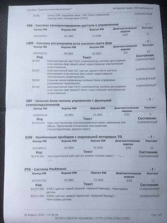

Результаты диагностики
Конечно может это быть изза турбины! И надо разобраться, что с блоком vgs
Турбина может в аварийку ставить,еgs из-за этого вылезает. Скинуть ошибки и проверить, что вылезает, и вообще 628-й едет без подключенных расходомеров и егр, правда не так бодро
