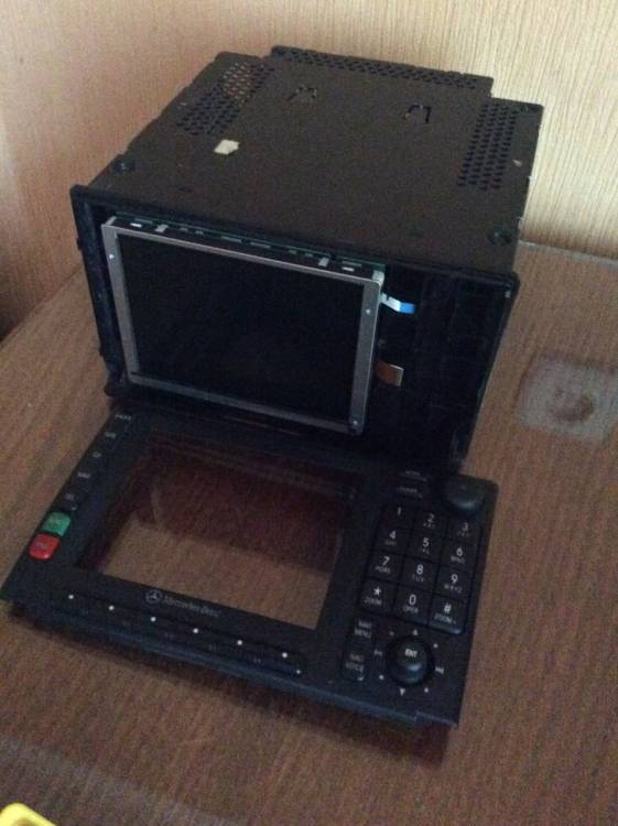

Подскажите пожалуйста, как снять магнитолу изнутри (сломаная правая защелка что ли, ключ вставляю и нечего не происходит)
как работает этот механизм, нужно снять потому что кнопки не нажимаются, дисплей не показывает, радио играет постоянно и все
Изменено пользователем TarikKlassika

Если есть оригинальные ключи, то, видимо, что-то поломано. Хотя бы с одной стороны ключ входит в зацепление, Команд начинает выходить с этой стороны?
Ели да, то нужно попробовать тянуть за эту сторону, а со второй, вставив второй ключ, пытаться отверткой/загнутой стальной проволокой вытягивать.
Дело в том, что подобраться изнутри к Команду будет проблематично, он окружен пластиком нижней части инструментальной консоли. Можно, конечно, попробовать снять панели в ногах пассажира или водителя и оттуда попытаться добраться, чтобы пихнуть его. Вот, как выглядит этот пластик:
Так что с боков сложно подлезть, а сверху, если мне память не изменяет, вообще полностью, как крышечка сделана из пластика. Можно попробовать еще бардачек скинуть, благо, это несложно.
Изменено пользователем vvs_omsk
Разобрал полностью торпедо и низ и верх, сервопривод сдох и магнитола тоже (
