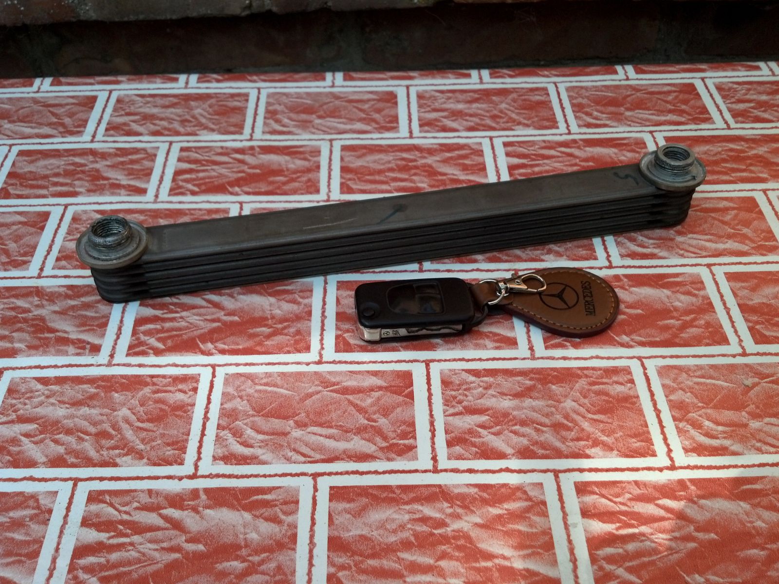

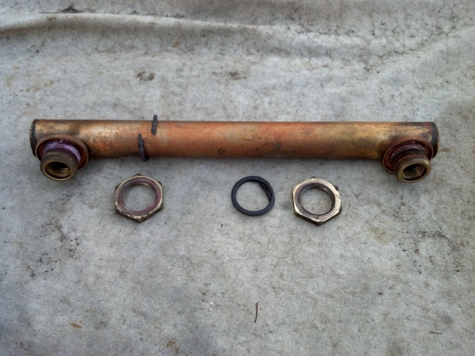

Подкину пару фото. Радиатор пришлось разбирать, т.к. у меня кроме течи антифриза гнало эмульсию из бачка гидроусителя.
Это охлаждение АКПП, алюминий. Видимо кто-то пытался ремонтировать:
IMG_20180515_103151_163.thumb.jpg.e4cdea570ee03fa4574e608ddb34dab8.jpgIMG_20180515_103255_587.thumb.jpg.54d46c1f87b0f587c3edb73e9ec0026d.jpg
А это охлаждение ГУРа ML400, латунь.
IMG_20180425_081208_084.thumb.jpg.15986039c253f70f1fc270f23b73f86e.jpgIMG_20180425_104830_594.thumb.jpg.1656e6b52704d107c849c40aa4c6125a.jpg
Здесь трещина была, поэтому и гнало антифриз в систему ГУР.
  В 30.10.2018 в 12:41, UncleRoach сказал:
Наверно кто то пытался подтянуть эту гайку,хуже будет если антифриз попадёт в акпп,вот по этому я написал не трогать.
блин, если там алюминий, то крутить гайку даже страшно (известно же, как сваривается сталь с алюминием).
радиатор не алюминевый , вроде как латуневый
