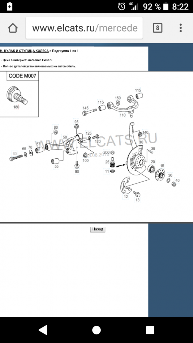

На нижнем рычага передней подвески должна быть шайба перед передним сайлентблоком или нет? У меня стоит только слева. Смотрел несколько мл. У большинства вообще нет. У одного 2 и сзади переднего сайлентблока.

Про какую машину речь то? 163, 164?
Если та, что у тебя в профиле, то вот схема по вину
Судя по схеме 2 шайбы стоит с каждой стороны
Да 164. ШАйба как на схеме. Только у некоторых их вообще нет, у некоторых сзади с/б, а у меня вообще только слева
  В 03.08.2018 в 14:52, Sergey M сказал:
Ну значит у некоторых просто мастера забили и не поставили. Если на схеме есть, значит должны быть
