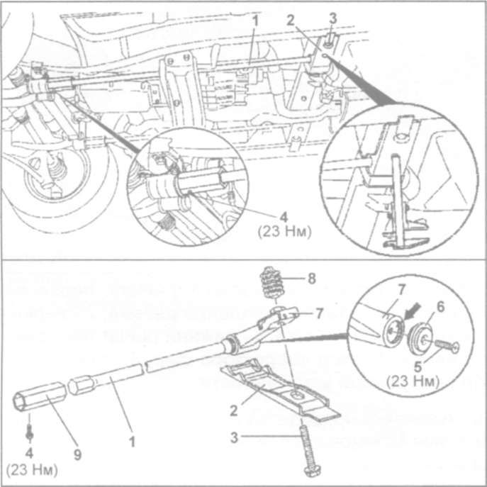

Рустам доброго дня. Не скажете сколько мм показывает в отверстии для замера угла регулировочной планки торсиона при полностью затянутом регулировочном винте?
@АлИскандер Не совсем понял вопрос,да и врятли смогу ответить вам так как машину делают в Феодосии а я вырвался на день в Краснодар.
Я имел ввиду замер тот что изображен справа вверху на схеме с помощью штангенциркуля. Просто хочу подкрутить торсионы но не понятно есть ли еще свободный ход рычага (у меня показывает слева 41, справа 38), но визуально вроде как винт вкручен не полностью. То-есть между пластинами 2 и 7 видно сантиметра 3 резьбы.

@АлИскандер  не забивай себе голову этим штангенциркулем. Мерить нужно от центра ступицы до кромки арки. По вертикали должно быть 50см. Если нет, то либо подкручиваешь, либо перекидываешь рессоры на зуб. Собственно тут этот вопрос обсуждался уже, тем полно.

Да я знаю про 50см. Мне просто нужно понять можно-ли еще подтянуть торсион регулировочным винтом или он уже затянут до упора (а то можно сдуру и сорвать винт).

Ну, ты что упор не почувствуешь? И крути на поднятом колесе, так легче и меньше вероятности что порвёшь болт.
