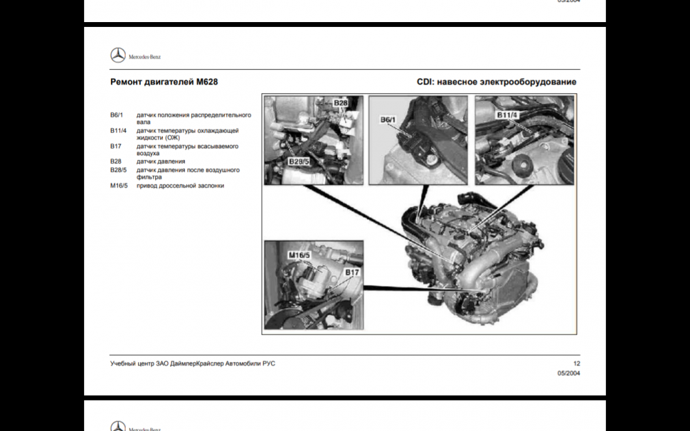

А в каком месте датчик, не нашел я
  В 13.07.2018 в 20:08, ЧЮ-Вот сказал:
если смотреть на двигатель, то слева от термостата
Посмотрел на датчик, а он кем то уже клеенный.. Заказал, поменяю. Сегодня температура не прыгала...
Датчик заменил. Проблема ушла. Датчик, который стоял был сломан. Всем спс
