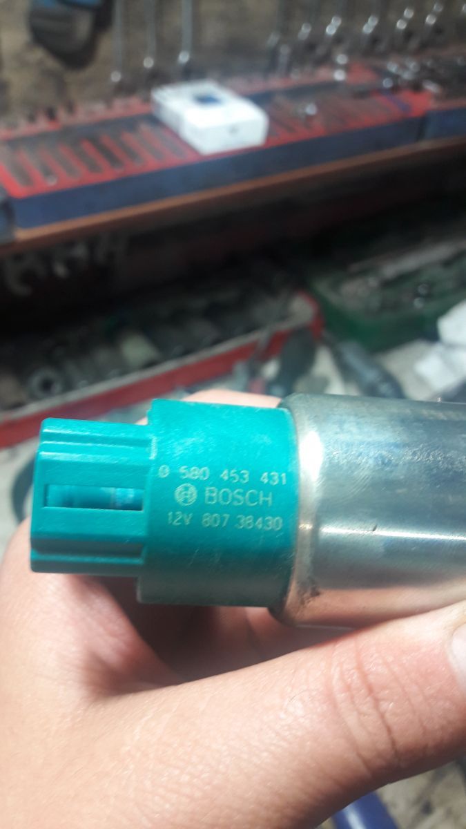

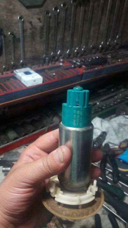

Клубни, срочно нужен топливный насос и фильтр,  помогите приобрести сегодня...!!!
  В 06.07.2018 в 08:36, Relay_parts сказал:
если насос не найдешь сегодня, то идешь в ближайший магазин запчастей и покупаешь там от любой лады
Привет, есть насос купленный в сборе с разбрки  у БулВиталия, покупался из-за модуля, насос мой остался, модуль поменял, могу его тебе скинуть за недорого, вот только как его передать пока не заню, сам на работе нахожусь....
О как.... Так значит дела, все таки, в топливной?
  В 06.07.2018 в 09:16, Dim651 сказал:
Не верится чето, со слов автора
Нафига менять фильтр, когда тупо греется только бензонасос и подклинивает, такая же физика.
в любом магазине наверное такой насос есть. я покупал. работает уже дофига времени и столько же км
Изменено пользователем Lex911
Фильтр дорогой, я к тому, Автор купи бензонасос, если в нем дело, отписал в личку как найти быстро
  В 06.07.2018 в 08:40, koTTik сказал:
Бро,  еду пока на кунцевский рынок, поищу там,  если что отпишусь в личку, надо сегодня насос...
Давление показало 2 бара
  В 06.07.2018 в 09:17, Anton050 сказал:
После диагностики вердикт под замену насос, думаю сразу заменить и фильтр
  В 06.07.2018 в 09:19, Anton050 сказал:
Фильтр 4 рубля стоит
На Лескова в тойже Железяке 100% есть в наличии БОШ
http://www.xn--80aaasbafk1acftx0c6n.xn--p1ai/shops Осташковское шоссе и Лескова. Не реклама
давление топлива 2.5 бара и падает быстро при выключении двигателя
напряжение HFM при включенном зажигании 1,1В
кодировка была  918, плюс в корректировках СО смесь обеднена
ну и не исключена проблема с контактной группой
рекомендовано:
-замена насоса и фильтра
-замена расходомера и воздушного фильтра
-замена контактной группы замка зажигания
-возможно замена шлангов топливного фильтра, пока под вопросом
пока все....
