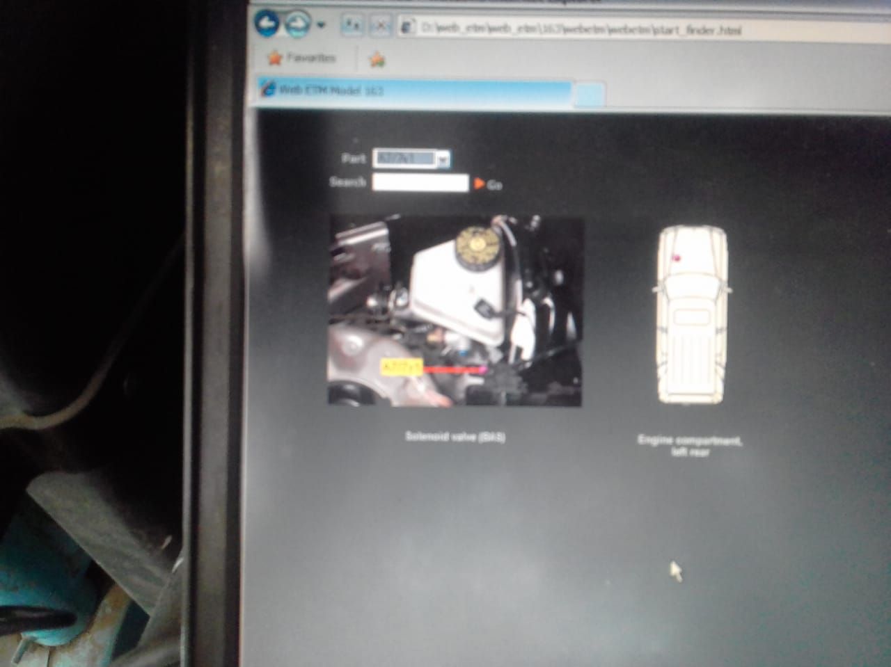

@Aleks rama где этот клапан и что с ним может быть? Ну и самое главное - что с ним делать надо?

Короче на вакуумнике он
